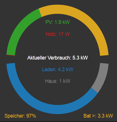

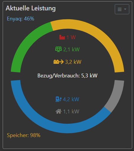

Kurze Frage - ist es richtig, das im Colors Theme in der Webansicht die niedlichen Symbole für die Leistungen angezeigt werden und in der Display Darstellung (und am Display selber) diese Symbole nicht vorhanden sind?

Ja, die Umstellung auf die Icons wurde nur beim Web-Theme gemacht.
JB_Sullivan hat geschrieben: So Apr 02, 2023 2:34 pm Kurze Frage - ist es richtig, das im Colors Theme in der Webansicht die niedlichen Symbole für die Leistungen angezeigt werden und in der Display Darstellung (und am Display selber) diese Symbole nicht vorhanden sind?

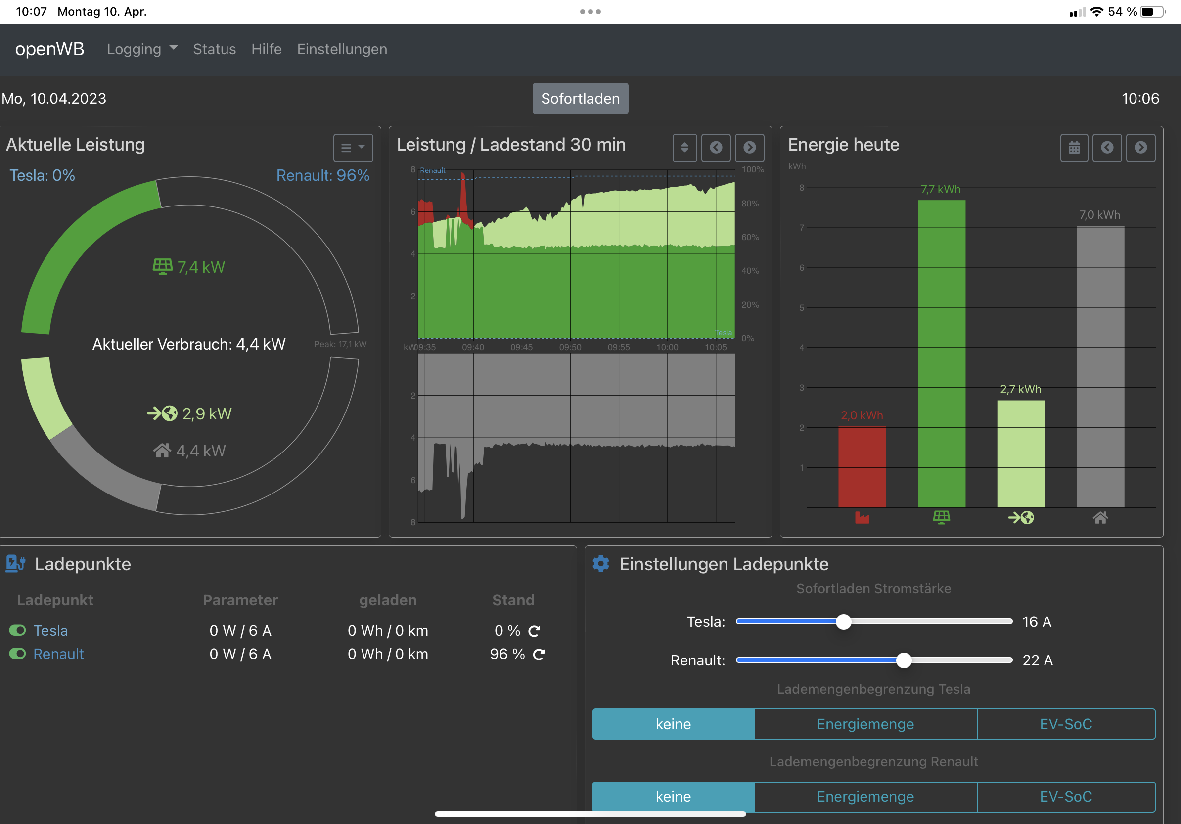

Update auf Beta 1.9.299 und Nightly 1.2.298 ist leider bei mir irgendwas schiefgelaufen.
Als seit 3,5 Jahren begeisteter User einer fertig konfigurierten
Serie 1 Duo mit 1p3 Phasenumschaltung,
Modbus Anbindung an SolarEdge Wechselrichter
Tesla und Renault als Ladepunkte zwecks SoC-Übermittlung
wollte ich auf die letzte Nightly aktualiseren (298). (Warum ist die Version der Nightly eigentlich kleiener als die der letzten beta?)
Danach lief leider alles schief.
Umschaltung Lademodus bewirkt nichts, Auto lädt nicht mehr. Nach dem booten immerhin mit 6A, angezeigt wird aber nicht, dass es lädt.
Ladestrom wird auf Hausverbrauch addiert.
Einstellung der Ladeparameter bewirkt nichts.
Screenshot beigefügt während der Renault mit 4kW am LP2 lädt.
Downgrade auf Stable 295 brachte keine Abhilfe. Ähnliches Verhalten nur dass Ladsttrom angezeigt wird zusammen mit dem Hausverbrauch.
SD-Karte ist noch Pplatz, CPU dümpelt vor sich hin.
Backup habe ich leider nicht :-(
Im Debug.log steht das folgende hundertfach:
    value1 = resp.registers[0]
  File "/var/www/html/openWB/modules/mpm3pmlls1/readmpm3pm.py", line 37, in <module>
DUO2:/dev/ttyUSB0 idadd:6
AttributeError: 'str' object has no attribute 'decode'
    ikwh = int(struct.unpack('>i', all.decode('hex'))[0])
  File "/var/www/html/openWB/modules/mpm3pmll/readmpm3pm.py", line 35, in <module>
Eine Idee wir ich wieder auf die letzte Stable zurückkomme?
Oliver
Beiträge: 4322
Has thanked: 23 times
Been thanked: 170 times
Re: Rückmeldungen Nightly 1.9.296
Mit der Duo gibt es aktuell Probleme in Beta und Nightly, richtig. Wird morgen behoben. Ansonsten einfach die Stable auswählen und "updaten".
