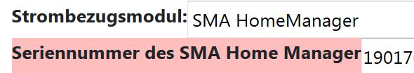

Soll ich die Seriennummer erst löschen?
Ich bekomme es nicht angezeigt.

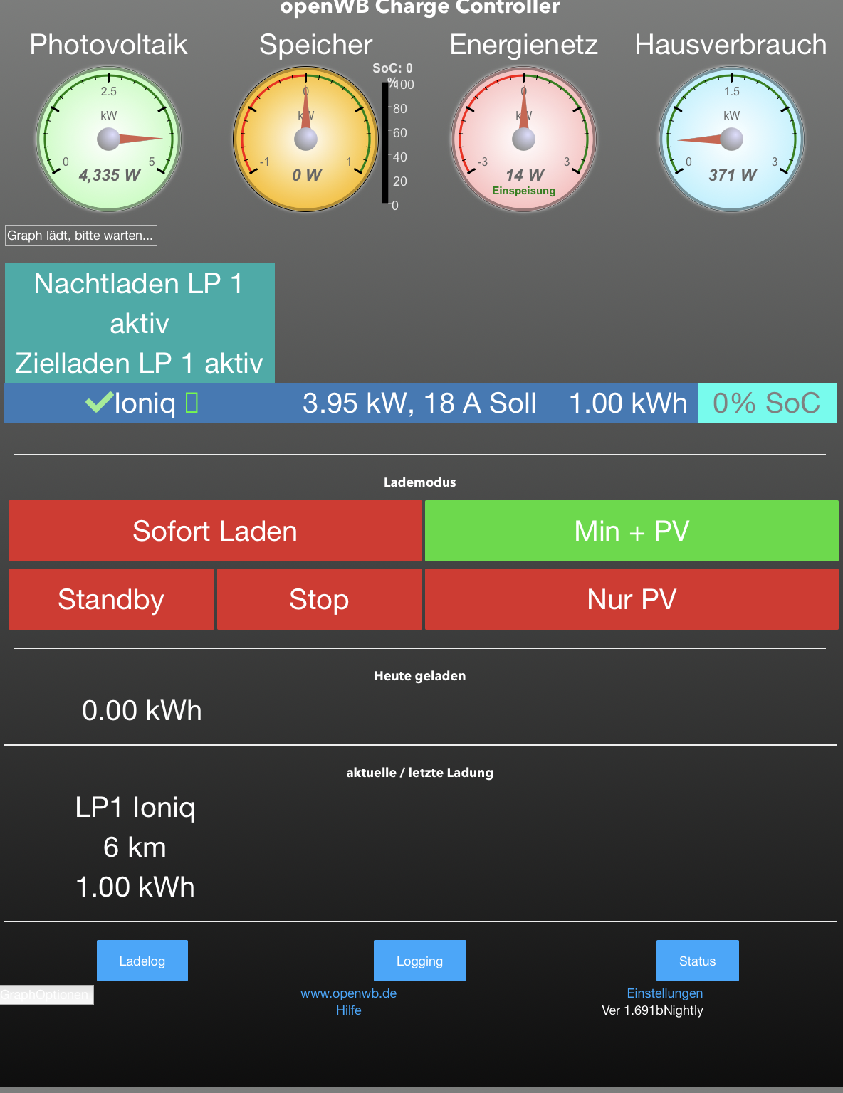

Bist du auf 1.699aNightly oder 1.691bNightly?
16,08 kWp via 2x Sungrow SH10RT V112 - Sungrow SBR128 Speicher mit 12,8 kWh - openWB series 1 (22kW, SW 2.X) - Solvis Mia 14kW Wärmepumpe - BMW i3 94 Ah
Re: Daten von SMA HM2 abfragen
Ich hab die b Nightly....

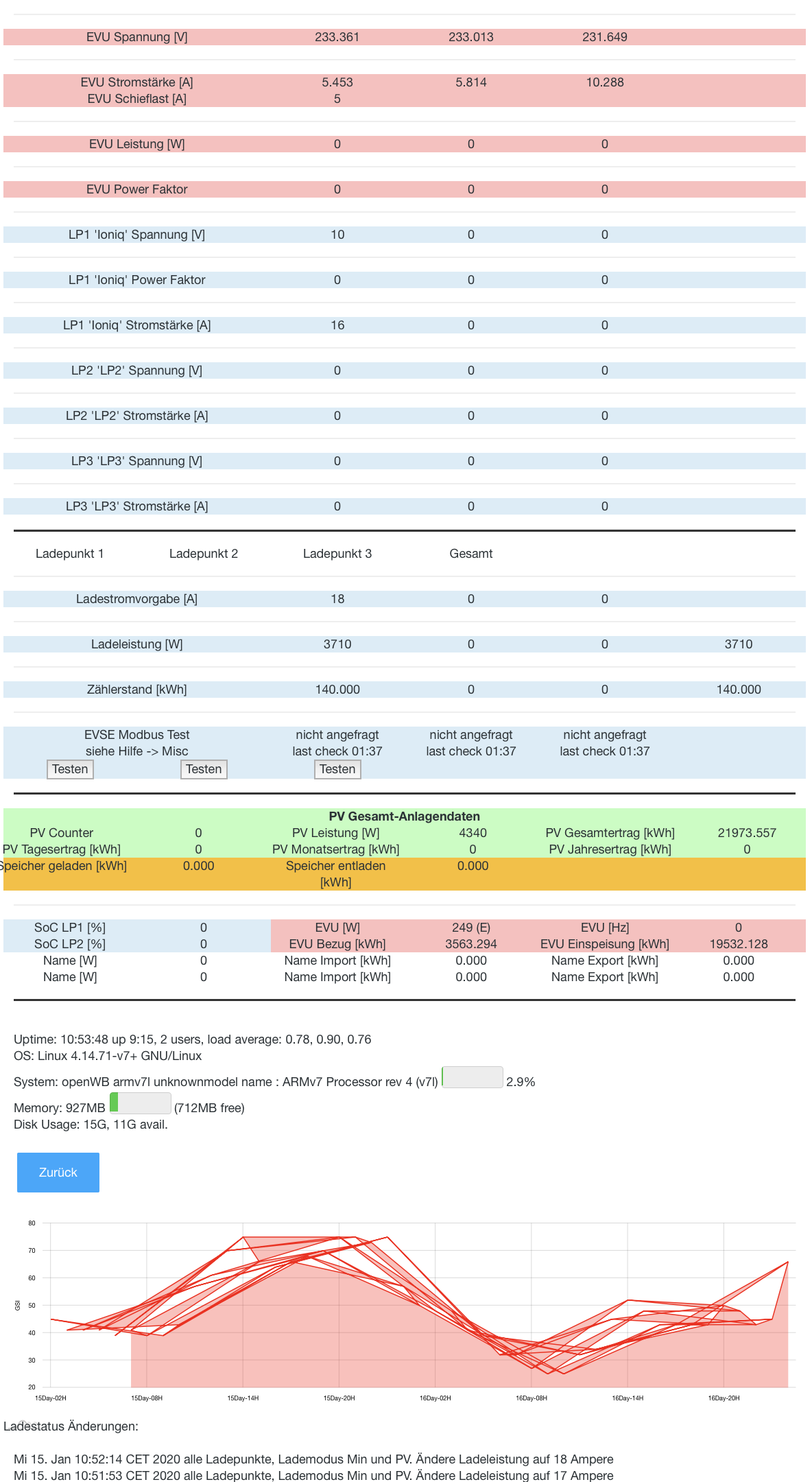

sind die 14 watt einspeisung konstant?
Wenn nicht passt doch alles!?
Hallo
hab die Nightly 1.699.04.
Jetzt ist die Anzeige der Spannung und Strom wieder nicht da!
Leistung passt aber
Gibt es den Button SMA Support nicht mehr?
Leistung passt aber
Hier gab es noch eine Anpassung.
Wenn du in der Modulconfig "none" (ohne "") einträgst, geht es dann wieder?
Mit dem neuen Modul ist die Angabe erstmal nicht nötig gewesen.
Das führt aber natürlich dazu wenn ein SHM + ein EM (z.B. für PV ) verbaut ist, das teilweise das falsche ausgelesen wird.
Also ist eine Prüfung nach der Seriennummer drin (wenn angegeben) das das richtige ausgelesen wird.
SMA Support wird garnicht mehr benötigt.
Läuft im Hintergrund noch der alte daemon?
bei der Seriennummer des sim moduls
Mit neuster nightly 1.699.06 scheint die Abfrage leider broken zu sein, also Vorsicht
SORRY, oben Genanntes nicht beachtet - bei Eingabe von "none" in der Modulkonfig (statt Seriennummer) geht es wieder!
