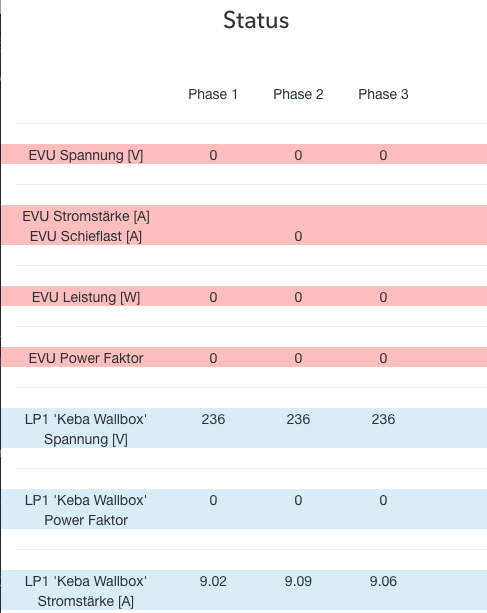

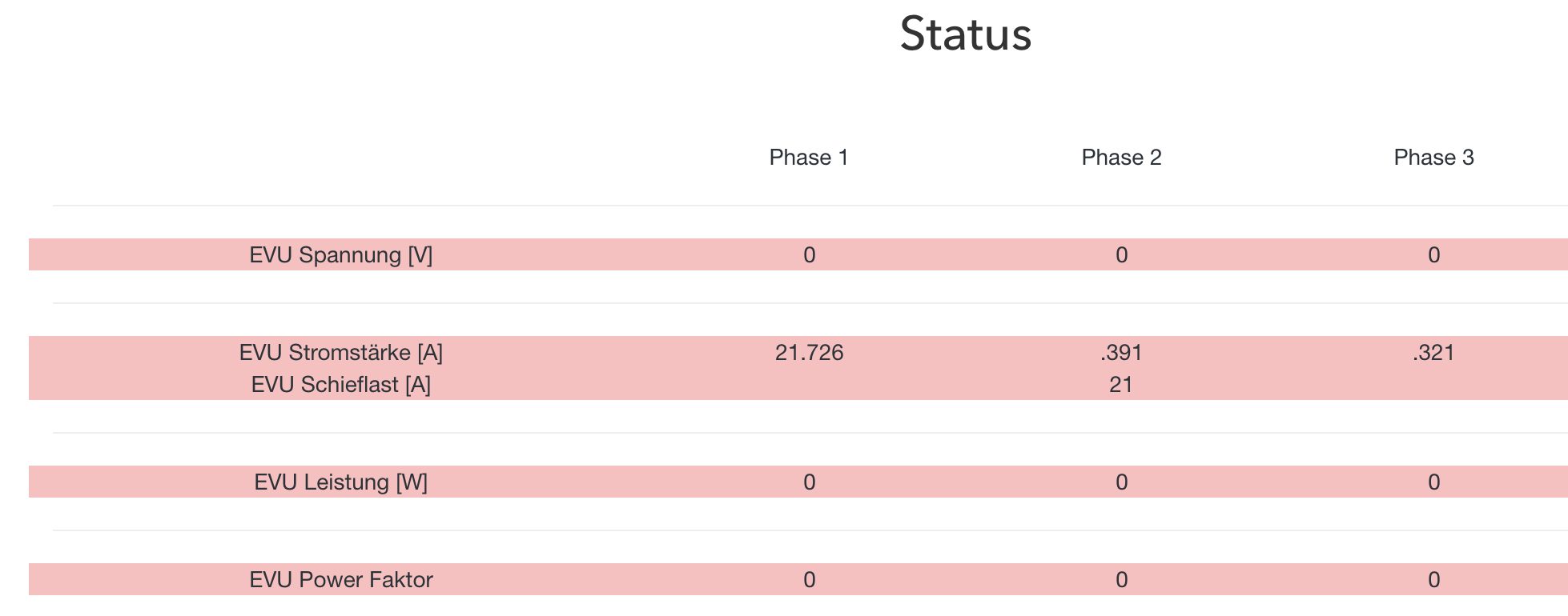

Bzgl. des SAM HMA Problems:
Ich habe gerade auf 1.6.9 a aktualisiert.
Das Problem ist leider immer noch da:
Bildschirmfoto 2020-01-05 um 18.45.28.png (78.95 KiB) 1040 mal betrachtet
(76.71 KiB) 468-mal heruntergeladen

@Gandalf
Hast du mach dem Update 10 Minuten gewarten und dann SMA Support grklicken?
Bei mir in der Anzeige jetzt ok nur auf L1 habe ich 0A

Beitrag von Gandalf »
Ich habe den SMA Support noch einmal angeklickt. 10 Minuten gewartet und auch noch einmal gebootet.
Die Schieflast ist jetzt weg und ich kann wieder mit mehr als 6A laden.
Allerdings wird mir der EVU (Bezug / Einspeisung) mit 0 angezeigt :-(

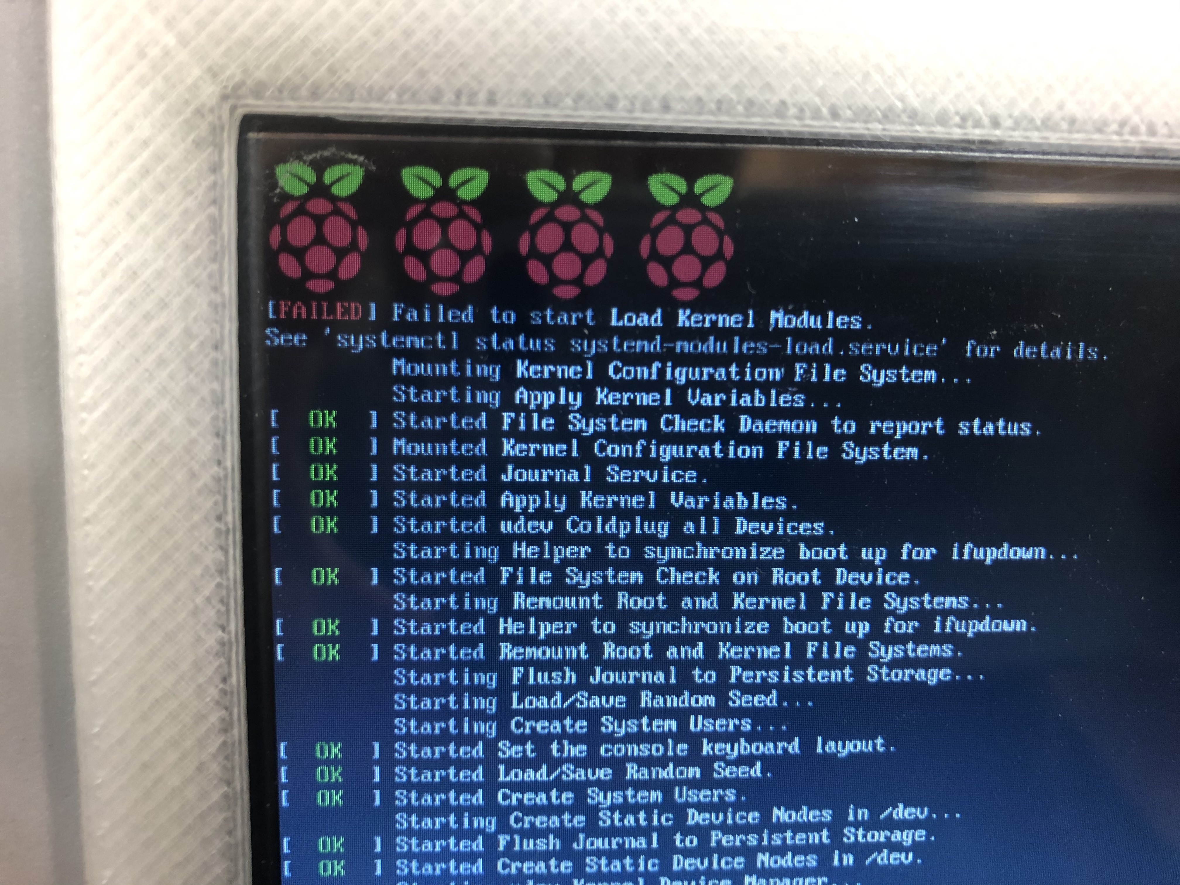

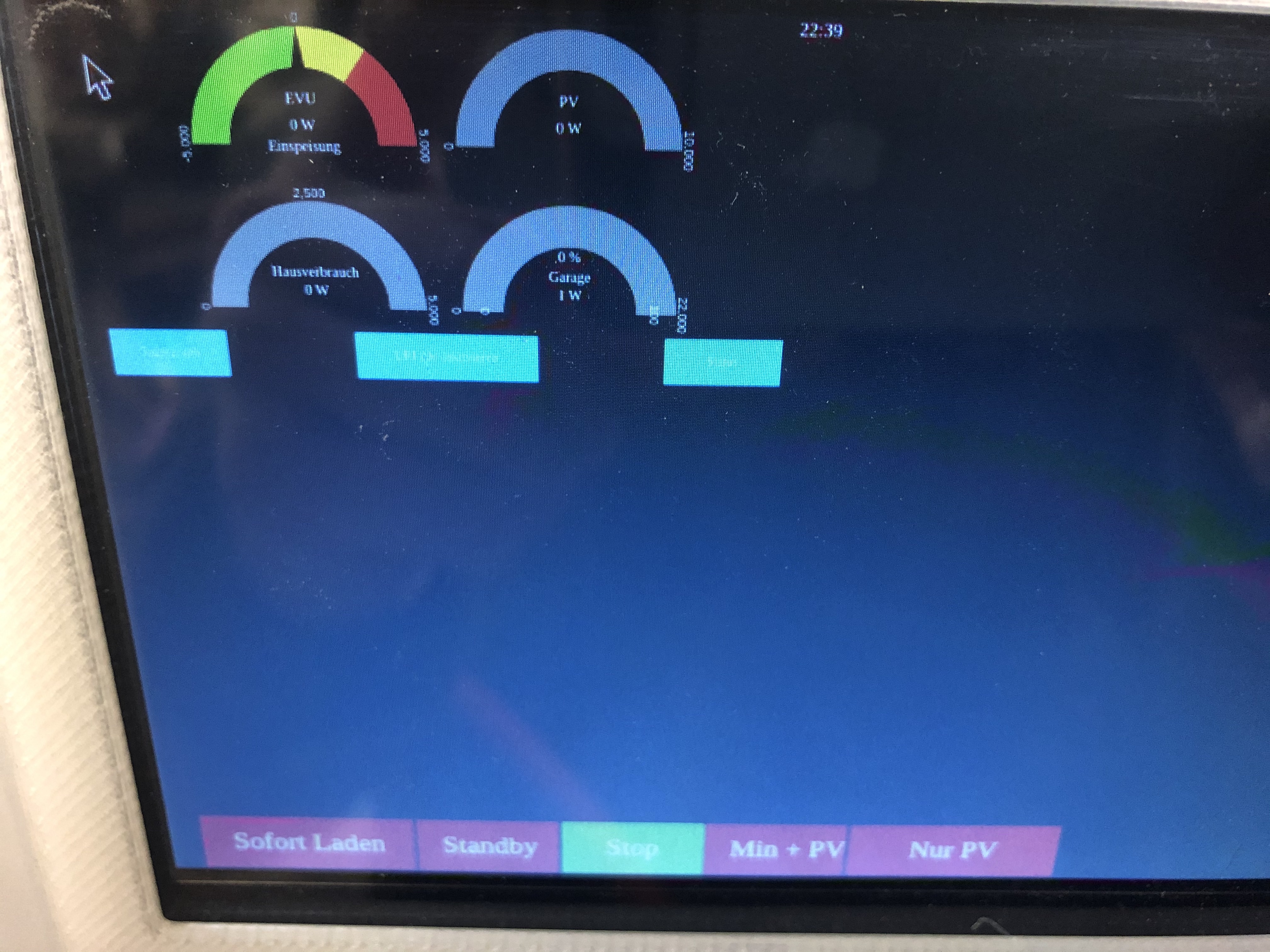

Servus,
habe das update gefahren und auf Version Nigthly eingestellt und den PI neu gestartet.
Dieser will nun nur noch im KIOSK Modus hochfahren, anbei ein Bild von hochfahren (Error Meldung) und das Bild was im Kiosk-Modus angezeigt wird.
Komme mit Ctrl+F1 - F6 in den Eingabemodus, kann den Chromium Browser nicht starten.
Laden des Fahrzeuges Tesla funktioniert nicht mehr, ich muss ihn heute Nacht noch laden und setze das System neu auf.
