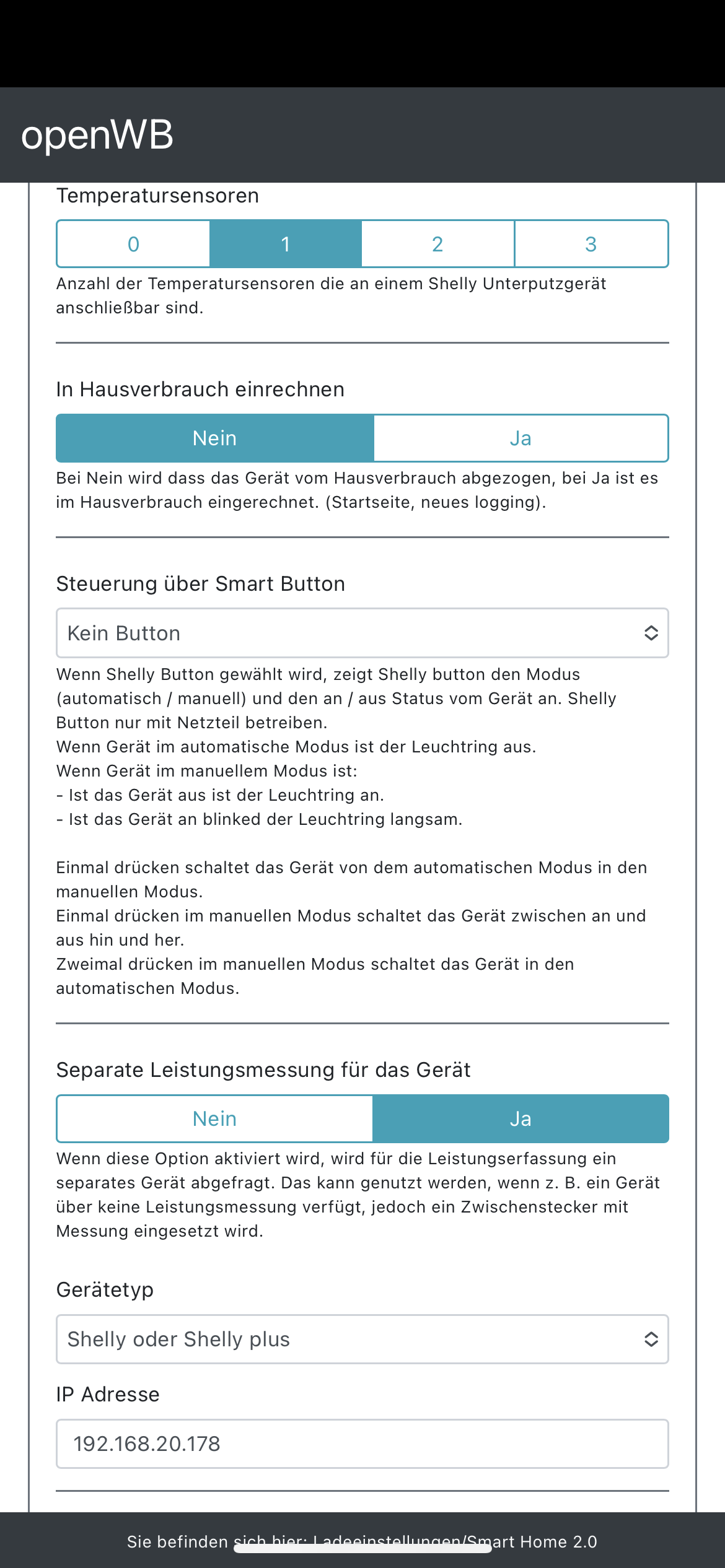

Ich vermisse die Geräte auf der Hauptseite.

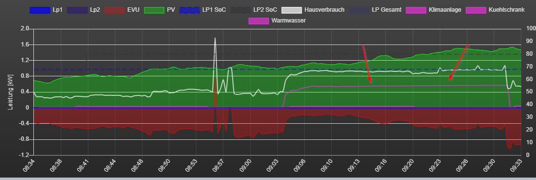

Bei meiner 1.9er kann ich das Smarthomegerät auf der Hauptseite im Diagram sehen (lila), siehe Screenshot:
Bei der 2.1. habe ich nur den Hausverbrauch aber kann die Smarthomegeräte nicht direkt anzeigen lassen. Bei allen Geräten habe ich "In Hausverbrauch einrechnen" auf "ja" stehen. Ist aber auch bei der 1.9er so

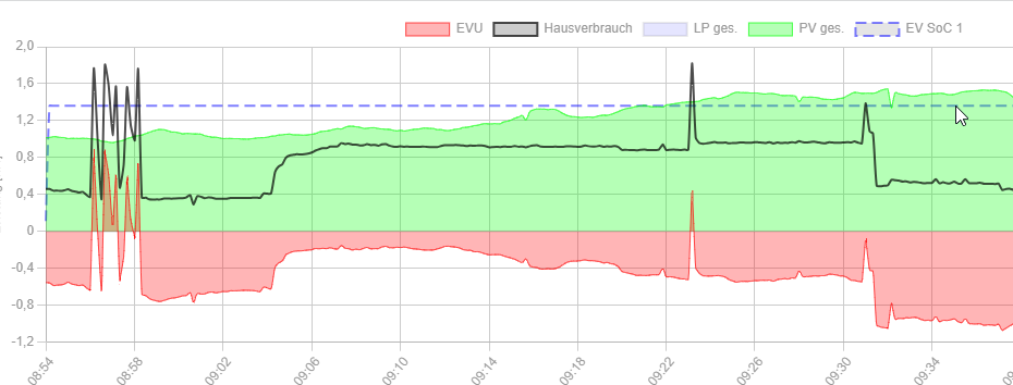

So, nun habe ich länger SmartHome unter 2.1 ausprobiert und komme leider zum Ergebnis, dass der Verbraucher (Wärmepumpe über ein Shelly Relais) zwar korrekt eingeschaltet, jedoch nicht ausgeschaltet wird.
Anbei Einstellungen und aktueller Status - meinem Verständnis nach sollte der Verbraucher bei dieser Situation ausschalten.

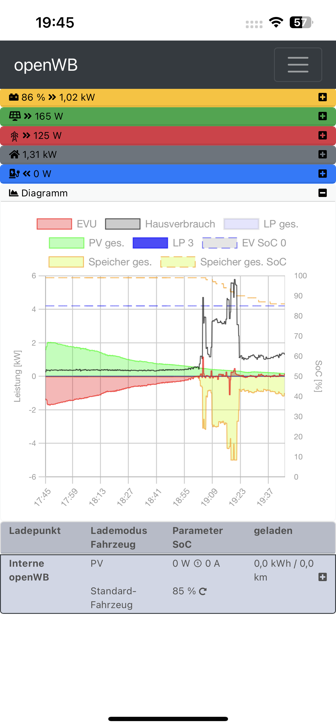

Ich hänge mich hier dran und mache meinen eigenen Post zu. Seit Version 2.0 schalte ich ein Shelly bei Überschuss für meine Wärmepumpe.
Ein geht
Aus geht nicht
Ein geht
Aus geht nicht

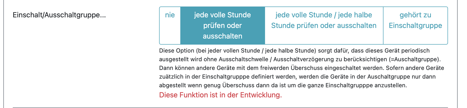

Ich hab zwar keine Shellies, sondern Tasmota und ich hab's hingekriegt mit einer "Immer aus nach"-Einstellung von 16:00 UND einer "Einschaltgruppen"-Einstellung:
Dann schaltet er jede volle Stunde aus, also auch um 16:00, und danach "darf" er ja nimmer einschalten. Eigentlich auch nur ein Work-Around, aber recht praktikabel.
