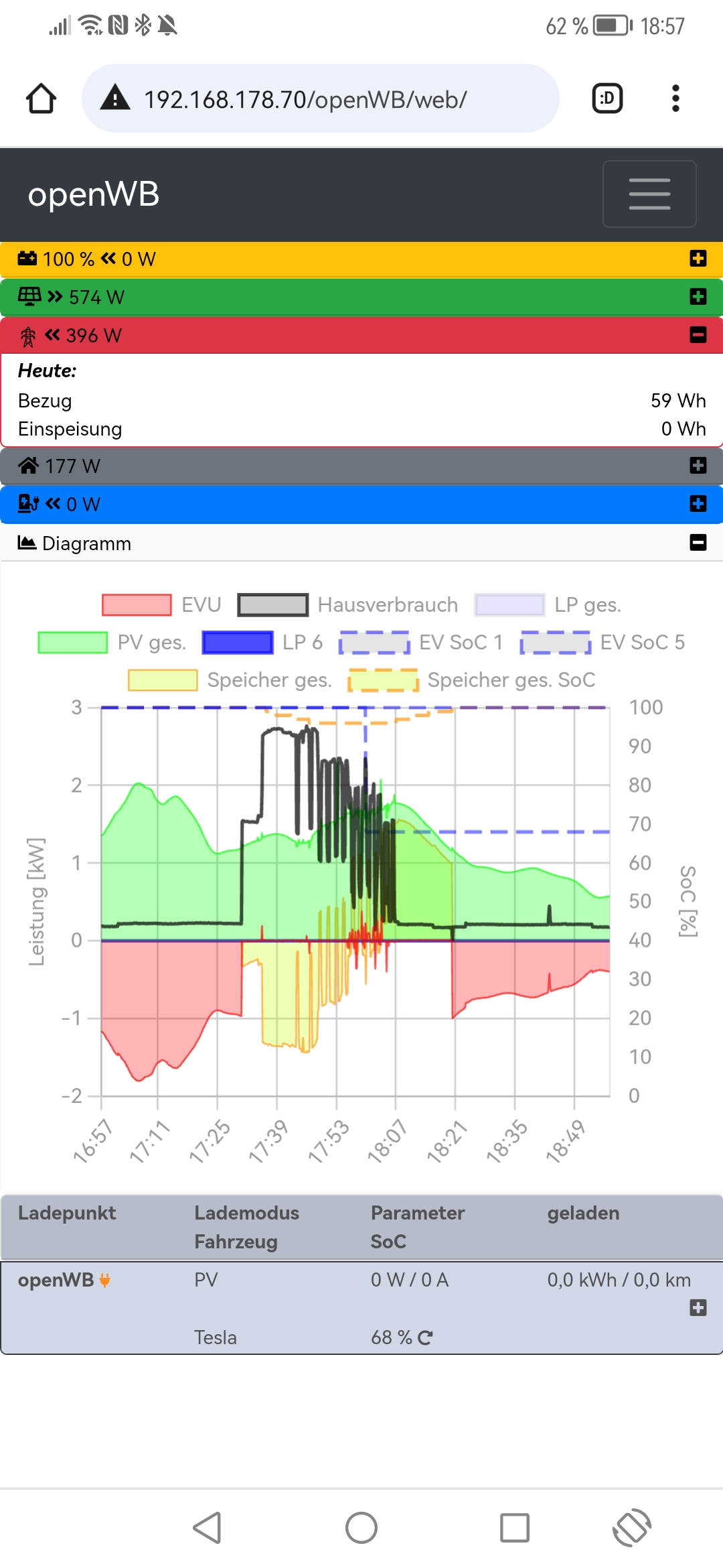

Re: Feedback openWB software2 2.1.0
Irgendwas scheint mit dem Einspeisewert des Tages nicht zu passen, unter 2.0 war der noch korrekt: Die Einspeisung wird im Graph auch richtig visualisiert, dennoch 0kwh
______________

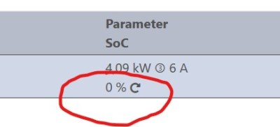

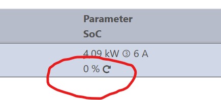

Kia SOC experimentell
Herzlichen Dank für die KIA SOC Implementierung!
Der SOC wird laut LOG-File korrekt abgefragt, aber in openWB leider nicht korrekt angezeigt.
2023-08-05 20:44:32,289 - {urllib3.connectionpool:973} - {DEBUG:fetch soc_ev5} - Starting new HTTPS connection (1): prd.eu-ccapi.kia.com:8080
2023-08-05 20:44:32,474 - {urllib3.connectionpool:452} - {DEBUG:fetch soc_ev5} - https://prd.eu-ccapi.kia.com:8080 "GET /api/v1/spa/vehicles/dfdbda51-cd87-4d17-9fb5-d75cfc6da717/ccs2/carstatus/latest HTTP/1.1" 200 None
2023-08-05 20:44:32,486 - {modules.common.store._api:26} - {DEBUG:fetch soc_ev5} - Raw data CarState(soc=73, range=380.0, soc_timestamp=)openWB series 2 - SW2.x
Victron Anlage mit 11kW
überwiegend PV Überschussladung
KrailPV
- Beiträge: 250
- Registriert: Do Mär 19, 2020 6:02 pm
- Has thanked: 26 times
- Been thanked: 4 times
Scheint das Problem behoben zu haben, danke! Also wohl noch ein Bugzut hat geschrieben: Sa Aug 05, 2023 5:24 pm War bei mir auch Versuche mal, den Zähler zu löschen und neu anzulegen.
