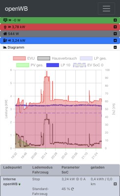

Beiträge: 46
Registriert: Mo Nov 09, 2020 11:09 am
Re: Feedback openWB software2 2.1.1 Beta 1
Beitrag von FaKaBeFr »
Unfassbar. WB steht seit Stunden auf Stop!
Was macht openWB? Lädt. Mit 0Ampere. Ist klar.
openWB series2 standard+ mit PV-Anlage

Beiträge: 194
Has thanked: 19 times
Been thanked: 5 times
Beitrag von BJ Axel »
FaKaBeFr hat geschrieben: Sa Sep 02, 2023 7:34 pm Unfassbar. WB steht seit Stunden auf Stop! Was macht openWB? Lädt. Mit 0Ampere. Ist klar.
Sieht aus wie der Fehler in der aktuellen Release 2.1.0 / 3.8.2023. Da hängt auch das Webinterface, Status wird spät oder nicht aktualisiert, und die Verbindung Anzeige <-> reales Ladeverhalten ist auch verzögert bis kaputt.
