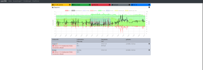

Hallo ,
ich hab die Version 2023-10-06 09:01:27 +0200 [5f2756abf] auf meiner Primary installiert
Habe aber das bzw. immer noch das Problem
das meine Ladepunkte (beide auf der Release Version 2023-09-27 10:18:20 +0200 [380ac109e] )
Zwar per IP erreichbar sind und auch die Ladung ohne Probleme funktioniert .
Aber auf er Anzeige meiner Primary immer steht das die nicht erreichbar sind
Im Status weden aber die Strom/Volt Werte Aktualisiert
Siehe Bild an was kann das liegen ?
Hier der Main Log.

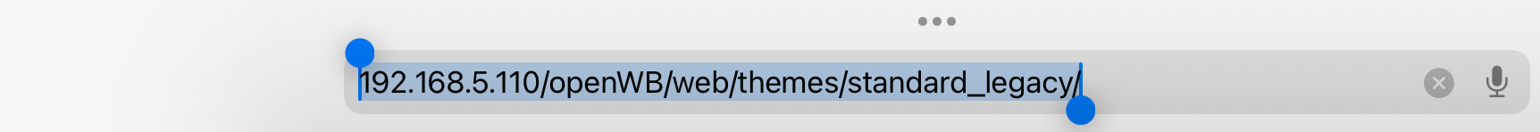

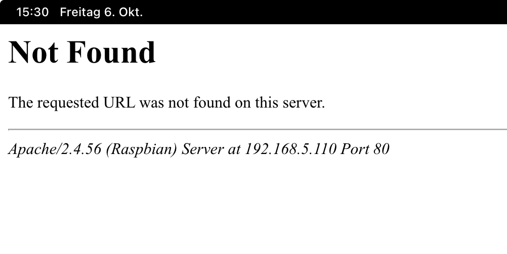

Ich hab das bei mir noch mal gecheckt. Evtl. ist es nur ein Problem bei mit, deshalb wäre es gut wenn jemand das bestätigen oder dementieren könnte.
Im Browser FF, Safari, Edge usw. kann ich über die Adresse http://Meine-openwb-ip/openWB/web/theme ... rd_legacy/ die GUI aufrufen. Seit dem Master update heute klappt das aber nicht mehr bei den Desktopveknüpfungen auf dem iPad oder auch iPhone. Habe diese schon gelöscht und neu angelegt immer das gleiche. "Not Found - Thr requested URL was not found on this Server." Ich verwende IOS17 und IPADOS17. Auf Sonoma14 funktionierts ohne Probleme. Ich meine ich habe zuvor auch nur als URL http://Meine-openwb-ip/openWB/web/ eingeben müssen. Interessanterweise funktioniert aber die URL http://Meine-openwb-ip/openWB/web/display/ ohne Probleme.
Habe ich evtl. einen Fehler in der URL?
Über Feedback würde ich mich freuen.
Gruß Andi

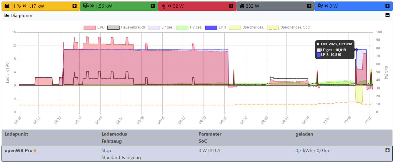

Folgender Fehler ist aufgetreten:
Auto wurde mit Modus "Sofortladen" und einer Energiemengenbegrenzung von 10kWh (3p/16A) geladen und nach 10kWh wurde auch die Ladung unterbrochen.
ABER: nach einer ca. 45min wurde die Ladung erneut gestartet, da der Zähler der geladenen Energiemenge auf 0 (Null) zurückgesetzt wurde (sieht man auch schön am Status des Ladepunktes unter "geladen"). Es wurde in dieser Zeit aber nichts an der Regelung verändert, das Auto wurde nicht abgesteckt oder sonst irgendetwas verändert. Der Zähler hat sich also selbsttätig zurück gesetzt und somit wurde natürlich die Ladung wieder begonnen...
09:27:11 Ladung wird wunschgemäß nach 10kWh gestoppt
10:10:41 Ladung wird ohne Zutun wieder gestartet, Zähler geladene Energiemenge steht wieder bei "Null"
Ich hab Euch mal ein das Log beigefügt mit ein paar Zyklen vor und nach dem besagten Zeitpunkt des erneuten Ladestarts.
Ich bin im master vom 2023-09-28 15:01:42 +0200 [54a02ce79]

Dazu passt vielleicht auch meine Beobachtung, die ich in einem kleinen Video festgehalten habe.
Alle 10 Sekunden springt der "Geladen"-Zähler meines Autos kurz auf 0 und dann wieder auf den ursprünglichen Wert zurück. Es scheint, dass da auch noch irgendwas im Argen liegt.
Ich kann das Video gern zur Verfügung stellen, aber leider ist der Upload einer mp4-Datei (auch wenn sie nur 775kB groß ist) nicht erlaubt.

Mh, jetzt wo Du das sagst: ich konnte sowas auch schon einmal beobachten, allerdings nur einmal kurz und ich habe es als "Einzelfall" oder "Verschlucker" abgetan. Würde ja aber passen, da eigentlich nur dann der Zähler auf Null gesetzt wird, wenn der Ladestecker vom Auto abgezogen wird...

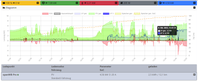

Ladung wurde ohne ersichtlichen Grund kurz unterbrochen. Vom Verhalten her so, als würde er von 1p auf 3p hochschalten wollen, aber dazu hätte der Timer erstmal laufen müssen und der steht bei mir auf 7 Minuten, und das war definitiv nicht gegeben. Und er hat danach mit 1p weitergeladen.
Was zu dem Zeitpunkt noch eingeschaltet war: die Begrenzung der Schieflast (auf 20A). Allerdings gab es auch in der Hinsicht für mich keinen Auslösegrund.
Um 13:47:31 Uhr geht es los:
Hier der Log-Auszug dazu: Vielleicht kann Lutz oder Lena das Verhalten anhand des Logs nachvollziehen. Die geladene Energiemenge wurde in diesem Fall jedenfalls nicht zurück gesetzt.
Nächste Unregelmäßigkeit:

Genau das habe ich in den letzten Tagen auch beobachtet. Es war genug PV da. Auf einmal wird die Ladung unterbrochen und startet danach unmittelbar wieder mit der Einschaltverzögerung. Leider habe ich kein Log, da ich neu gestartet habe. Danach war nicht mehr genug Sonne.Ladung wurde ohne ersichtlichen Grund kurz unterbrochen.
Aktiv ist das aktuele Release vom 27.9.23.
