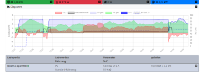

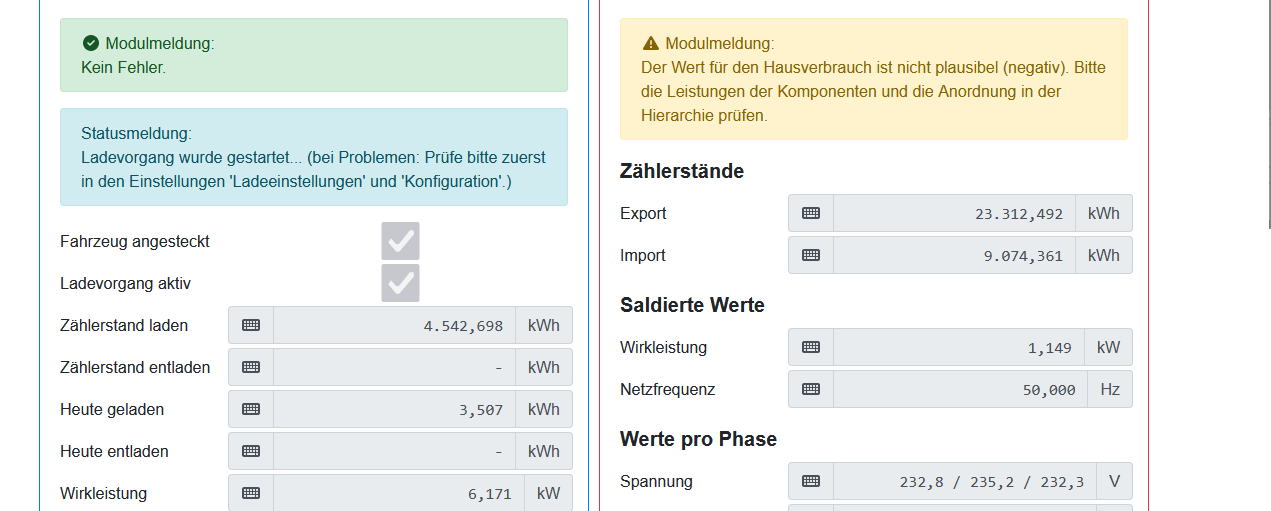

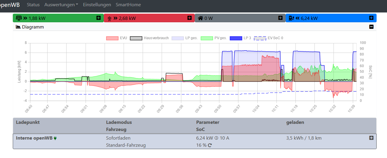

So bin beim Laden und es funktioniert wieder nicht richtig.
Beim PV laden startet er nicht, obwohl über 2KW vom Dach kommen. das ehemalige Mini+PV laden springt auch nicht an. Meldung Einschaltschwelle wurde noch nicht erreicht. (eingestellt 1KW)
beim Sofortladen lädt er nur über 2 Phasen, wenn ich das richtig sehe.
Unter Status bekomme ich beim Zähler eine Fehlermeldung, Hausverbrauch nicht plausibel. Die 2. Phase hat eine negative Ausgabe.
Kurios ist zwischen 10:05 Uhr bis 10:12 Uhr hat er Hausverbrauch angezeigt.

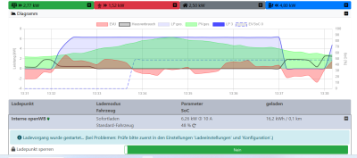

Mir ist jetzt aufgefallen, das die Ladewerte nicht stimmen. Lt. SolarEdge App sind die Werte für den Gesamtverbrauch für das Haus niedriger. Ladeleistung-Hausbrauch würde passen.
Ich habe das Gefühl, das er Hausverbrauch auf die Ladewerte in openwb mit aufaddiert.
Woran könnte das liegen, doch etwas falsch angeklemmt?
Zum Ladebeginn zeigt er mir ja kurz den Hausverbrauch an, geht dann auf Null, weil er dann den Wert Hausverbrauch auf den Ladewert aufaddiert hat.

Homerunner
- Beiträge: 53
- Registriert: Fr Jun 25, 2021 6:28 pm
Re: Hausverbrauch geht beim Laden auf Null
Jetzt passt es im Moment komischerweise.
SolarEdge zeigt 7 KW Gesamt verbrauch, was Hausverbrauch+Ladeleistung entspricht.
mal sehen, wie lange.

Homerunner
- Beiträge: 53
Schalte ich PV Laden, ist das alte Phänomen wieder da.
Ich werde noch verrückt.

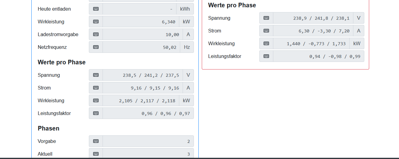

Wenn du 3-phasig lädst und die PV 3-phasig einspeist, sind diese minus 3 A nicht plausibel.
Es gab mal eine Charge Messumformer von Solaredge, da waren die Richtungspfeile falsch herum aufgedruckt.
Vielleicht ist einer bei dir davon und auf Phase 2 verbaut.

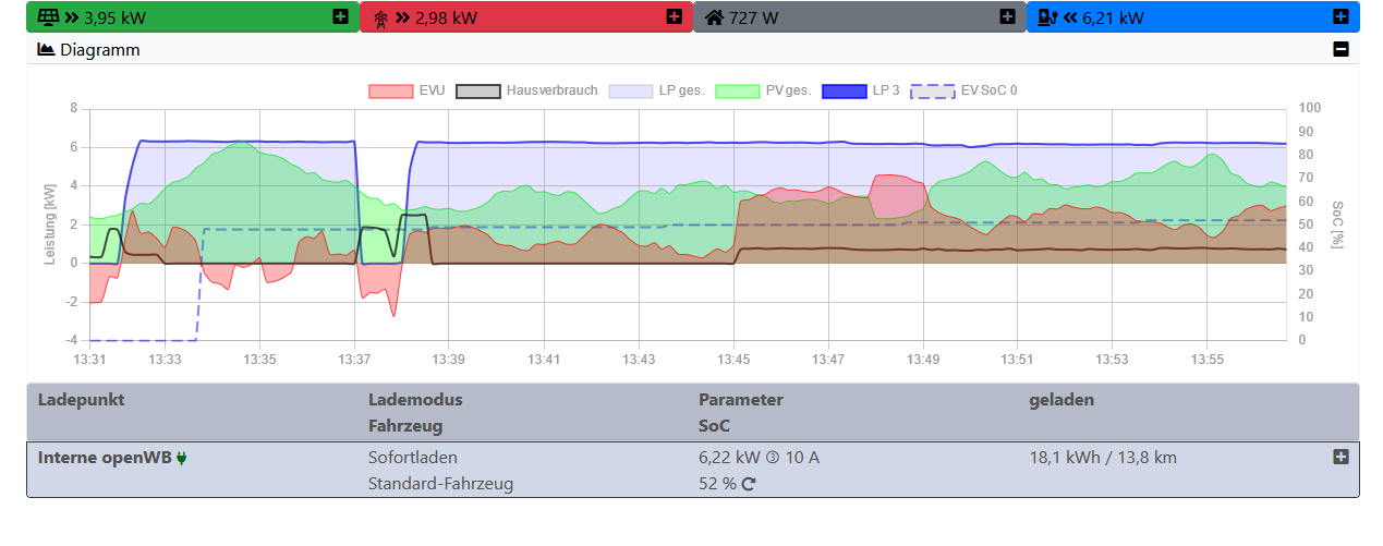

Du könntest es ja schonmal grob mit dem vorhandenen Wallbox-Zähler überprüfen:Homerunner hat geschrieben: So Okt 15, 2023 9:01 am Danke für die Info.
Mein Elektriker kommt die Tage vorbei und guckt sich das an. Ich hoffe, das es dieser Fehler ist und danach endlich korrekt funktioniert.
Wenn kein PV-Ertrag vorhanden ist, kein Auto geladen wird und das Haus halbwegs gleichmäßigen Verbrauch hat, die Werte der 3 Phasen des fragwürdigen Zählers notieren/beobachten.
Dann startest Du eine (Sofort-)Ladung z.B. mit 6A.
Unter Ladepunkt stehen dann die "echten" Werte, die der openWB Zähler misst. (Vorher müssen die Ströme hier bei 0 gewesen sein)
Um diese Werte müssen sich die Werte des fragwürdigen Zählers ändern.
Wenn der Strom einer Phase hierbei in die falsche Richtung ausschlägt, weißt Du schon Bescheid, wo der Elektriker suchen muss.

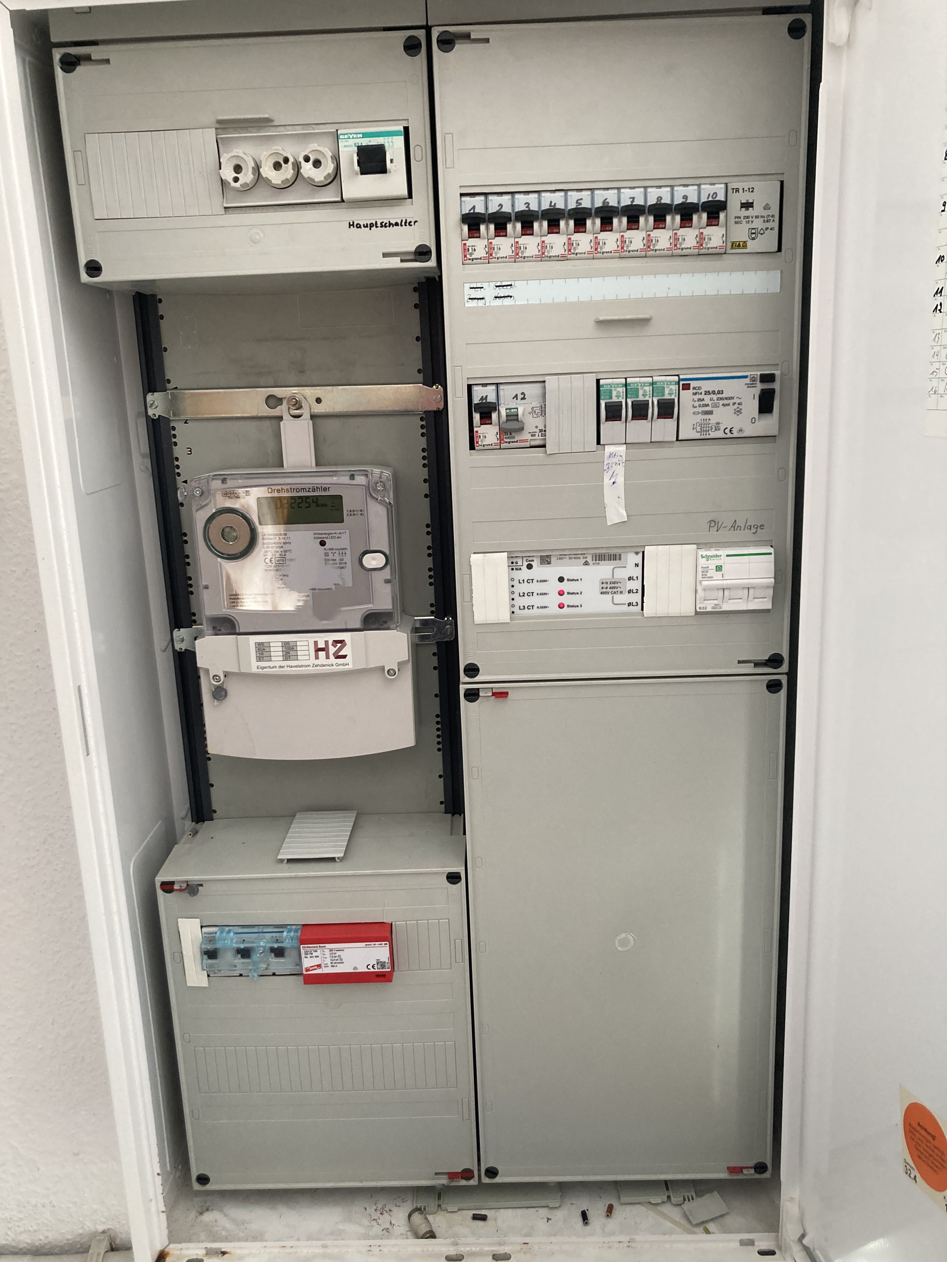

Homerunner
- Beiträge: 53
Danke für den Tipp, das werde ich heute Abend testen, wenn Sonne weg und Auto da ist.
Kann es auch sein, das bei mir diese Messumformer gar nicht verbaut sind?
wo müssten die im Zählerkasten sein?
Ich habe eben mal auf der rechten Seite nachgesehen, da konnte ich nichts entdecken.
Wäre dann nur noch die Möglichkeit, das sie hinter dem verplompten Teil sind.
