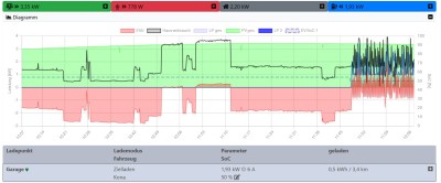

ich hab' nach einiger Zeit auch mal wieder ein Update durchgeführt und kann auch eine um 2A schwingende Regelung berichten. Nicht weiter tragisch, aber neu und m.E. unerwartet. Bin auf 2023-12-14 09:00:09 +0100 [632881f09]
Ladestrom welchselt permanent zwischen 6A und 8A, womöglich wäre 7A aktuell der richtige Wert?
main.log
(3.29 MiB) 130-mal heruntergeladen

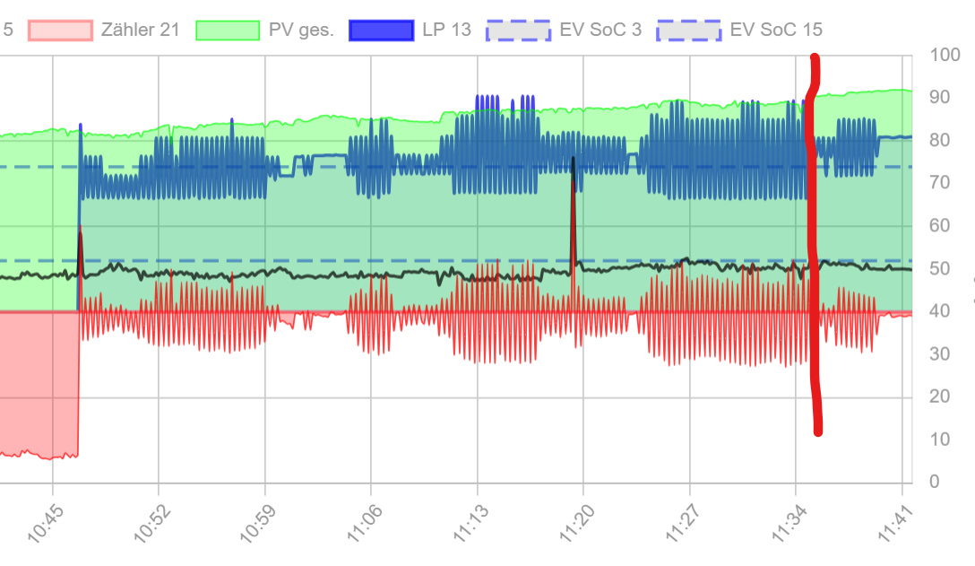

Bei mit sind auch komische Regelungen im PV-Betrieb zu beobachten.
main-log.txt
(4.21 MiB) 139-mal heruntergeladen

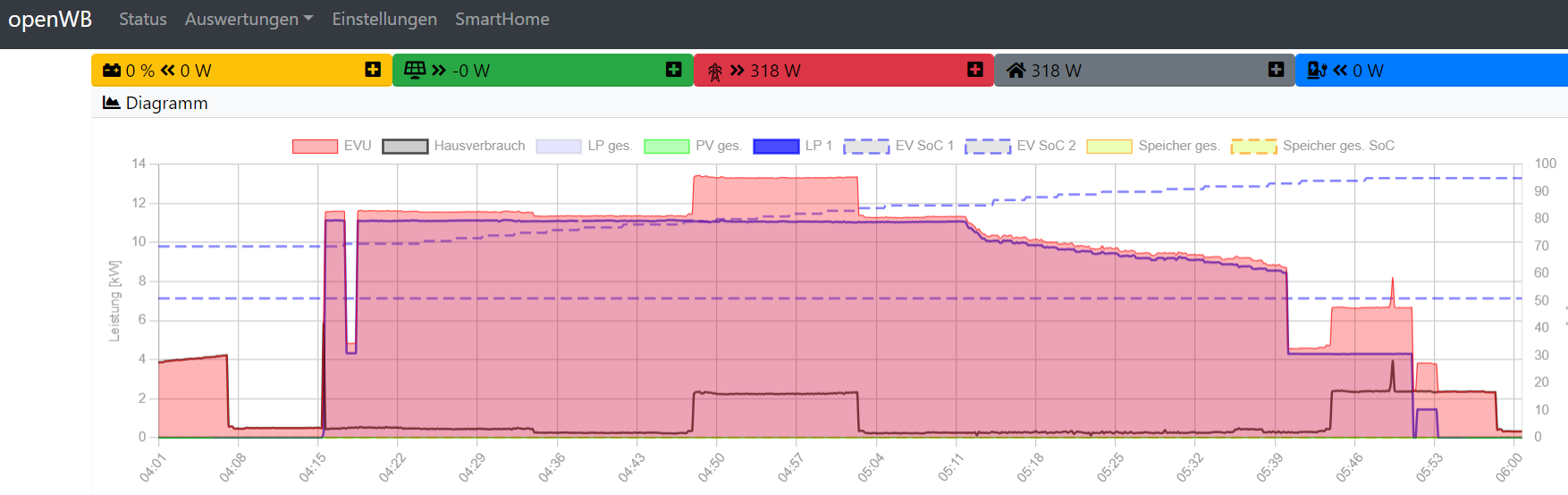

ChristophR hat geschrieben: So Dez 10, 2023 11:49 pm Zielladen mit Release 2.1.2-Patch.1:
Ich habe beim Zielladen irgendwo über 80% einen komischen Leistungsabfall, das war vorher nicht so.
Beim Zielladen bis 80% ist es nicht aufgetreten.
Zielladen steht hier auf 95%, zu 5:40 Uhr, mit 14A:
2023-12-08 06_05_40-openWB und 1 weitere Seite - Persönlich – Microsoft​ Edge.png
Die zugehörigen main.log(s):
main.log.d20231208-u032311.log
main.log.d20231208-u034520.log
main.log.d20231208-u040741.log
main.log.d20231208-u043001.log
2 Logs folgen im nächsten Beitrag, die haben hier nicht mehr reingepasst.

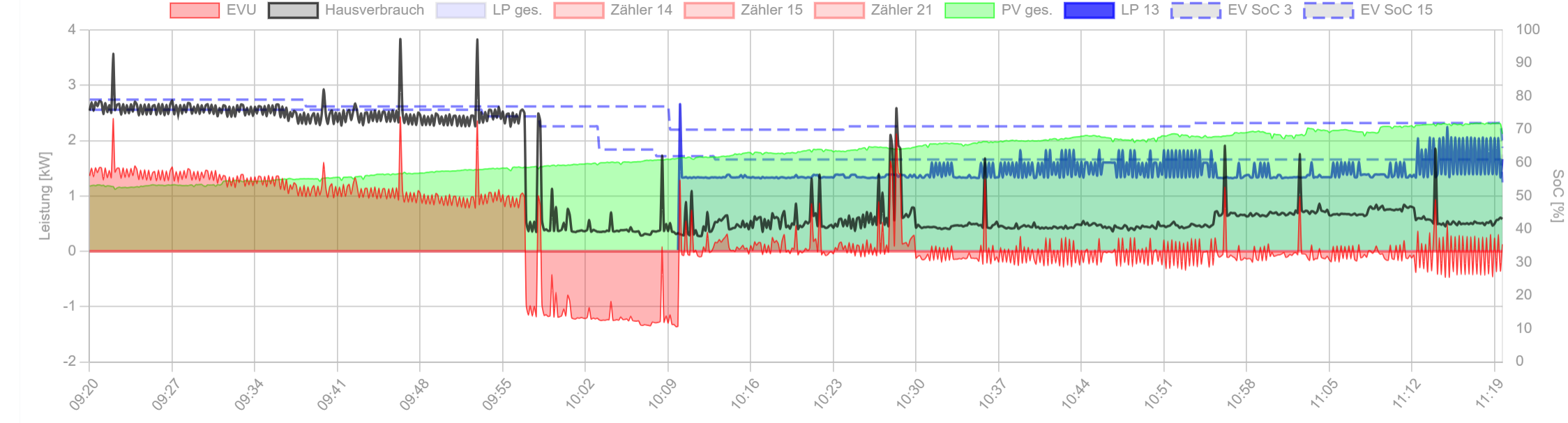

Ich habe es heute nochmal mit dem aktuellen master (2023-12-14 09:00:09 +0100 [632881f09]) versucht, jetzt sieht es etwas besser aus.
Einzige Änderung: Ich habe die Stromstärke von 14A auf 16A geändert.
Um 5:40 Uhr (Ende vom Zielladen) habe ich aber einen Wechsel auf 6A, obwohl der SoC erst bei 93% lag. Eigentlich hätte er (max. 20 Minuten) ja normal weiter laden müssen?
main.log.d20231219-u042331.1.log
(3.82 MiB) 147-mal heruntergeladen
main.log.d20231219-u044601.1.log
(3.81 MiB) 127-mal heruntergeladen
main.log.1.log
(3.82 MiB) 102-mal heruntergeladen

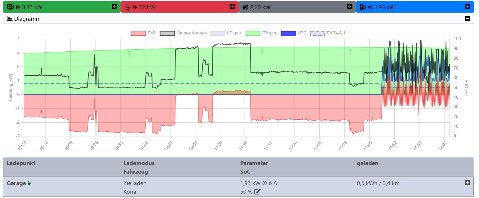

ich konnte meine schwingende Regelung durch die Anpassung des Regelbereichs auf 0-300W (waren 0-230W vorher, die Standardwerte) etwas einbremsen. Zeitpunkt der Änderung hab' ich mal markiert.
Womöglich ist dieser PR hierfür verantwortlich? Wenn ich dazu komme versuche ich das nachher mal zu testen.
https://github.com/openWB/core/pull/1288
