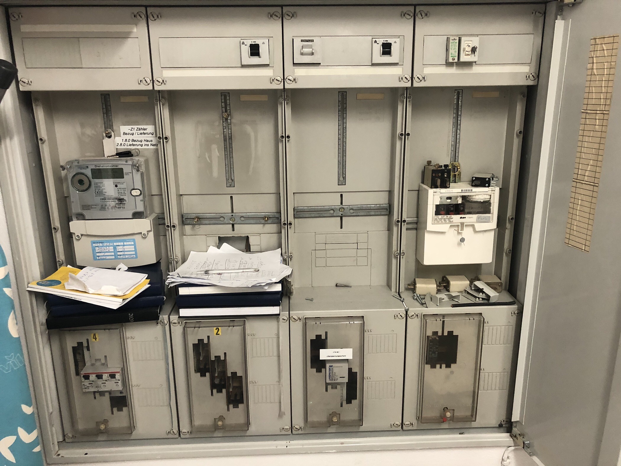

]Guten Abend zusammen
Denkt ihr mein Zählerschrank hat noch Platz für das Steuergerät?--->Das Bild vom Zählerschrank seht ihr im Link Oder kann man den ganz alten und nicht mehr benötigten RSE nutzen, ganz rechts im Bild
Anders gefragt, kommt vom Bayernwerk jemals einer vorbei, wenn der Zähler und Steuergerät schon verbaut sind?
Besten Dank

Das Dimmkit wird per LAN angeschlossen und kommuniziert so mit der openWB. Auf der anderen Seite gibt es einen potentialfreien Kontakt, der mit der Steuerbox bzw. dem Rundsteuerempfänger verbunden werden muss. Klingeldraht reicht, es kann aber sein, dass der VNB da ein besonders spezifiziertes Kabel haben will. Das Dimmkit sollte also in der Nähe des Zählerschranks oder vielleicht sogar im Zählerschrank auf Hutschiene verbaut werden. Ergo: Zählerschrank oder die Nähe davon braucht LAN.
Ich als interessierte elektrotechnische Hilfskraft würde sagen, in deinem Zählerschrank ist genügend Platz. Maßgeblich ist aber eher der Elektriker, der das alles da einbauen soll.
Und ob da jemand vom Bayernwerk vorbeikommen will, kann Dir wohl nur das Bayernwerk sagen.
