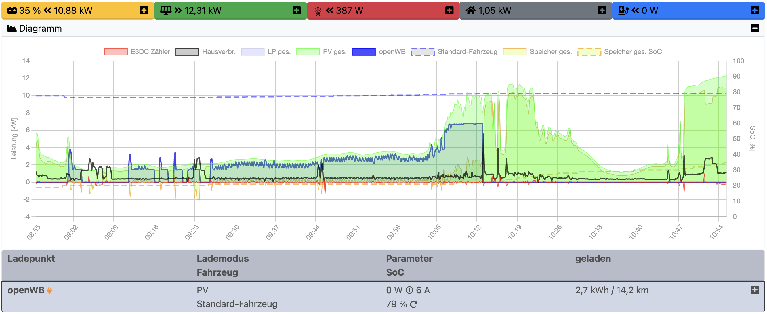

Candid hat geschrieben: Sa Sep 28, 2024 9:08 am 2.1.6-Alpha.1, 2024-09-26 09:53:45 +0200 [a6e5b30e0]
Logfile: https://paste.openwb.de/19Ym4wfZkqg4G1B
Anbei Bild vom Ladevorgang von heute. Logfile ist erst irgendwann später auf Details gestellt worden, als mir auffiel, dass wieder das Auto geladen wird, obwohl min. SoC des Speichers noch nicht erreicht ist. Ich würde gerne wissen, was ich da noch falsch konfiguriert haben kann, dass er trotz noch nicht erreichtem min. SoC von 35 % des Speichers das Auto schon lädt. Minimaler Dauerstrom ist auf "Aus" konfiguriert. Laden mit Überschuss ist auf "Mindest-SoC des Speichers" konfiguriert. "Ladeleistung für Speicher reservieren" = Ja, "Reserve Ladeleistung" = 0,2 kW, "Einschaltschwelle" = 1,5 kW.
Nach meinem Verständnis sollte er dann doch immer erst den Speicher auf min. SoC laden, bevor Überschuss ins Auto geht?
Kann das mit der EInschaltschwelle zu tun haben? Die sollte doch IMO aber min. SoC berücksichtigen. Das kann aber denke ich auch nicht der Grund sein, denn neulich war es so, dass bei PV-Überschuss = 0 ein Ladevorgang, der bei noch PV-Überschuss began, weiter lief bei Unterschreitung des min. SoC des Speichers bis soll SoC des Kfz. Dazu habe ich aber kein Log.
Hilfetext: Ladeleistung für Speicher reservieren
Wird der Mindest-SoC des Speichers nicht erreicht, wird der Speicher mit der hier eingestellte Leistung geladen. Mit dem verbleibenden Überschuss werden die Fahrzeuge geladen.
Wenn das Fahrzeug unterhalb des Mindest-SoC des Speichers nicht geladen werden soll, dort die maximale Ladeleistung des Speichers eintragen, dann wird nur ins Auto geladen, was der Speicher nicht mehr aufnehmen kann.

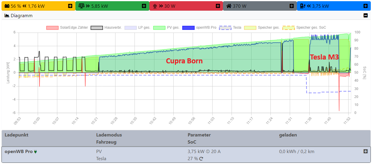

Ich bin aktuell mit der generellen Ladekurve bzw. der Laderegelung nicht so wirklich zufrieden: sie ist für meine Begriffe viel zu zackig. Das ist besonders bei unserem Tesla Model 3 ausgeprägt, aber auch bei unserem Cupra Born zu beobachten, wenn auch bei weitem nicht so ausgeprägt, was aber auch mit der Tatsache zu tun haben mag, dass der Tesla nur relativ große Stromsprünge mitmacht (~1A), der Cupra etwas feiner agiert. Aber es ist fast immer ein hin- und her.
Das ganze sieht so aus:
Screenshot 2024-09-29 115312.png (119.11 KiB) 1284 mal betrachtet
Dazu mal Log-Auszüge aus den entsprechenden Bereichen (Cupra und Tesla):
https://paste.openwb.de/RCVOfV2RxK3nWn2 (Cupra)
https://paste.openwb.de/jRIwsj66srDqUza (Tesla)
Der Tesla ist nur am hin- und herregeln, obwohl die restlichen Parameter wie "Hausverbrauch" eigentlich ziemlich ruhig verlaufen. Ich habe das mal auf der Statuseite verfolgt: es ist so, dass zuerst die oWB den Vorgabestrom rauf- bzw. runterregelt und dann das Auto nachzieht. Und das im Wechsel. Es geht also aus meiner Sicht von der Software aus.
Ich bekomme es nur nicht abgestellt. Ich habe im Fahrzeugprofil ja kaum Parameter, die das beeinflussen könnten. Und alles weitere ändert ja das globale Verhalten.

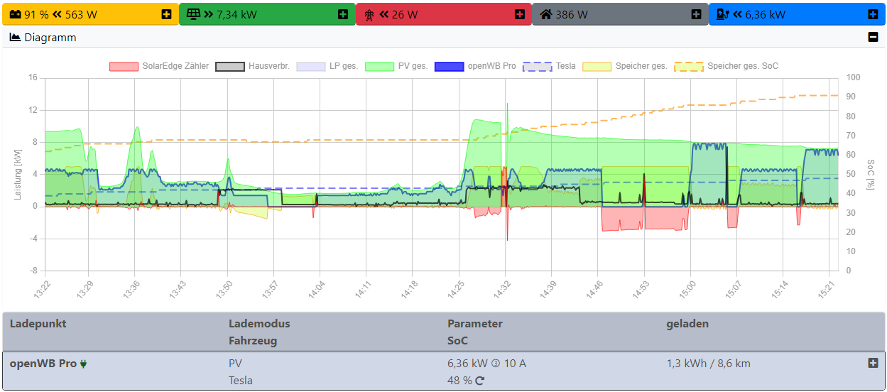

Gestern war auch wieder ein sehr unruhiger Tag:
Screenshot 2024-09-29 152230.png (120.27 KiB) 1284 mal betrachtet
Bspw. um 15:18:51 Uhr und nachfolgend. Da gibt es auf einmal einen kleinen Einbruch - ohne erkennbaren Grund für mich. Entsprechend ist die Batterieladung des Hausspeichers auch immer am pendeln.
Dazu mal der Log-Auszug mit dem besagten Zeitraum:
https://paste.openwb.de/QDsSXMu5agzKbhc
Verwendete Version: 2.1.6-Alpha.1 [2024-09-26 09:53:45 +0200 [a6e5b30e0]]
Ich habe im Fahrzeugprofil des Tesla auch schon testhalber die erlaubte Abweichung der Stromstärke von 1A auf 2A erhöht - ohne Auswirkungen. Gestern hatte ich den Regelbereich von "Einspeisung" auf Individuell mit Minimum -0,3 und Maximum 0 verändert. Auch ohne wirklichen Effekt - zumal der ja global ist.
Wenn ihr mich fragen würdet, würde ich sagen, das war "früher" noch nicht so - bin ja schon seit der Beta2-Phase dabei.
Oder sieht das sogar nur bei mir so aus? Wäre für jeden Rat oder Hinweis dankbar.

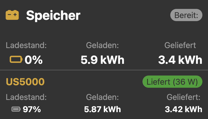

Die Victron-Komponenten funktionieren nicht mehr. Statusmeldung:
Modulmeldung:
<class 'TypeError'> ('update() takes 1 positional argument but 2 were given',)
Des Weiteren lassen sich die neuen Zusatzinfos zu den Komponenten für den Systembericht nicht speichern (sind danach immer leer).
+1
Wobei der Speicher im Widget korrekt angezeigt wird mit Daten, aber nicht die Summe der Speicher nicht mehr (ist seit 2.1.6, bei 2.1.5 RC2 war es noch i.O.):

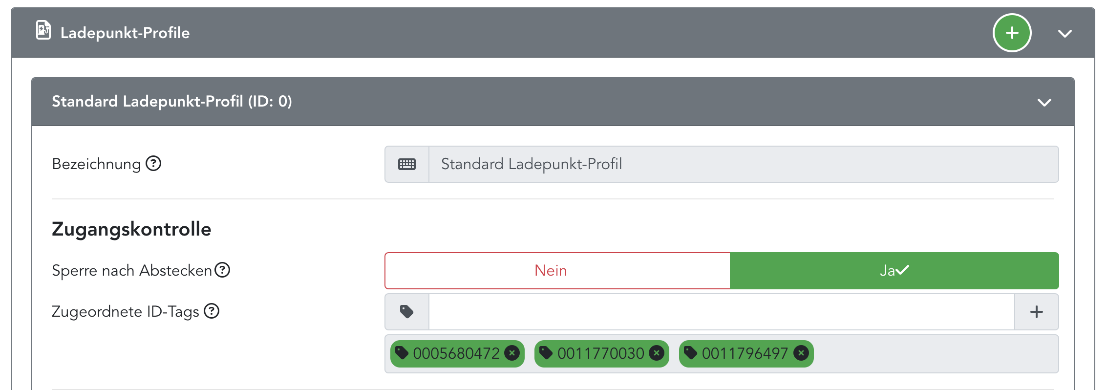

Beitrag von ChrisChros »
ich habe bei mir in meinem Standard Ladepunkt-Profil die Option "Sperre nach Abstecken" aktiviert und zudem die entsprechenden ID-Tags eingetragen um die WB wieder zu entsperren.
(129.99 KiB) Noch nie heruntergeladen
Woran kann ich nun im WebInterface erkennen ob die WB gesperrt ist? Bei mir wird da nichts angezeigt. Muss ich dazu noch andere Sachen konfigurieren?
(510.74 KiB) Noch nie heruntergeladen
Genutzt wird der aktuelle Master 2.1.6-Alpha.1 2024-10-02 10:24:47 +0000 [00ba14565]
Gruß Chris
Zuletzt geändert von ChrisChros am Do Okt 03, 2024 10:10 am, insgesamt 1-mal geändert.

Beiträge: 9095
Has thanked: 270 times
Been thanked: 289 times
Re: Rückmeldungen openWB software 2.1.6 Alpha 1
Genauer Softwarestand mit Datumsangabe und Github-Codierung ist die Mindestangabe, die man bereitstellen muss.
Normalerweise sollte auf der main der Sperrschalter rot sein.
Ich verwende keine Standard-Profile und lege sowohl für LP als auch bei Fahrzeuge immer separate Profile an (bei Fahrzeugen nutze ich dann meist das Standard-Ladeprofil mit Stop-Funktion = "Standard nach Abstecken"-Schalter statt der LP-Sperre).
Ich würde es testweise mal mit neuen Profilen probieren.

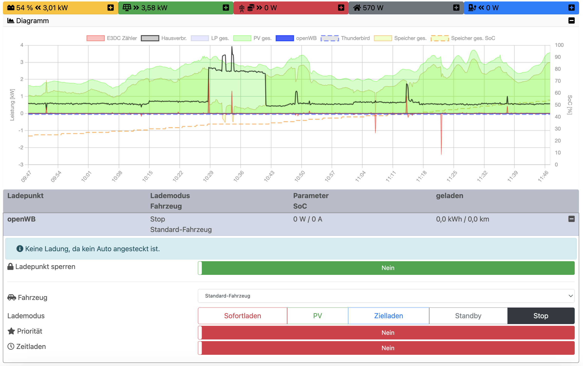

ChrisChros
Beiträge: 44
Registriert: Mi Okt 25, 2023 6:56 pm
Das standard Profil wird auch nicht wirklich genutzt, es wird nur aktiviert wenn kein Fahrzeug angesteckt ist. Für mein Auto habe ich ein eigenes Profil in dem dann ich die Option "Standard nach Abstecken" aktiviert habe.
Bildschirmfoto 2024-10-03 um 12.14.01.png (149.9 KiB) 1284 mal betrachtet
Das standard Profil steht dann auf Stop und sollte nach meinem Verständnis auch gesperrt sein.

Beiträge: 9095
Die LP-Sperre ist separat und hat nichts mit dem Fahrzeug-Profil zu tun.
Ich nutze es wie du, verzichte aber auf die LP-Sperre. Durch das Stop im Standard-Fahrzeug auf welches beim aktivierten "Standard nach Abstecken" zurückgefallen wird, wird im Prinzip das gleiche wie bei Sperre erreicht.
Sperre ist eher etwas für Leute, die noch LP-orientiert arbeiten (meist nur 1 Fahrzeug). Dort wird die WB mit tag oder GUI-Button "gesperrt".

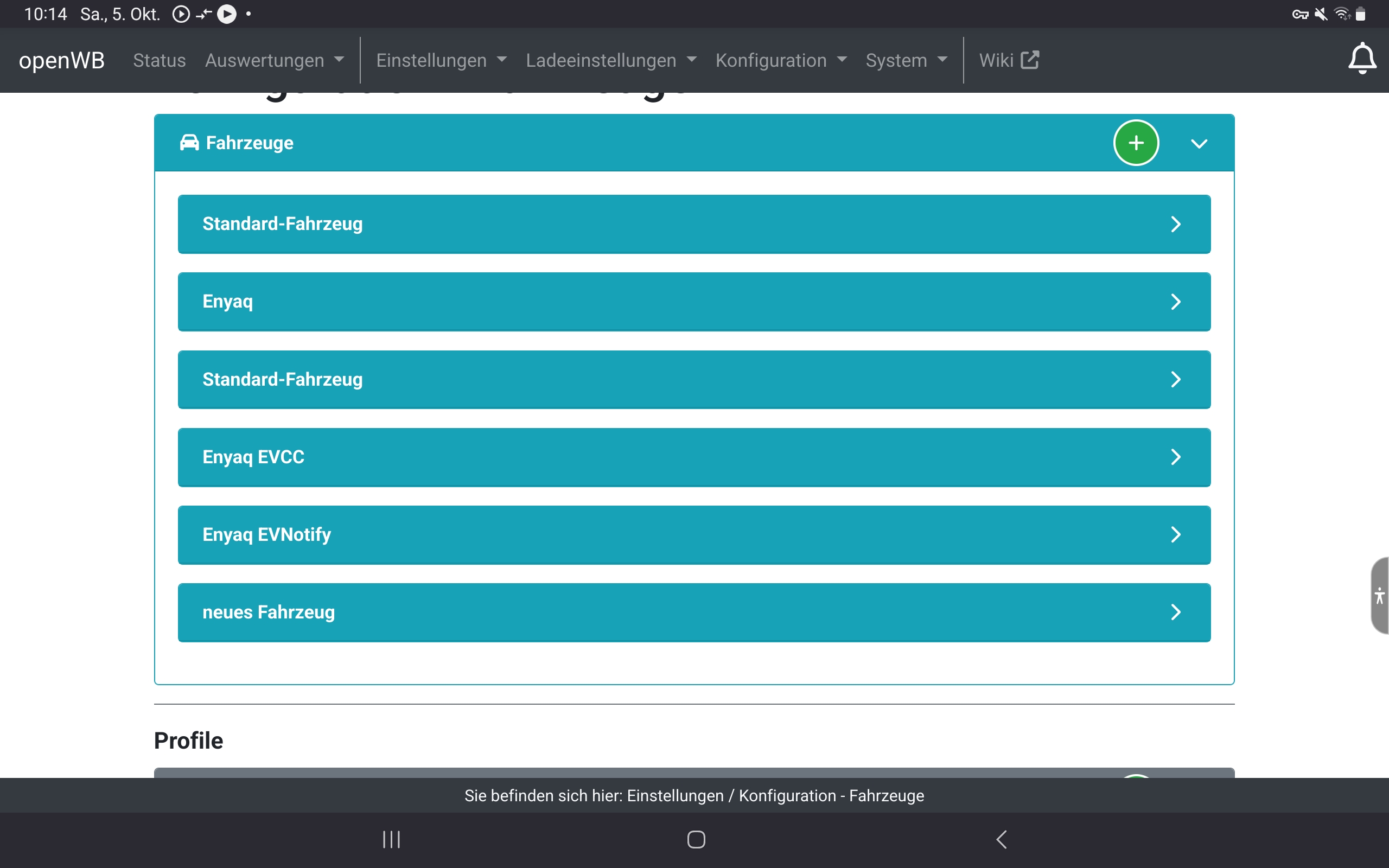

Klausiy123
Beiträge: 89
Registriert: Do Apr 22, 2021 9:48 pm
Has thanked: 13 times
Beitrag von Klausiy123 »
(356.09 KiB) Noch nie heruntergeladen
Moin, ich hab ein Problem mit den Fahrzeugen, ich hab einmal "neues Fahrzeug" und einmal zusätzlich "Standard-Fahrzeug" welche sich nicht aufklappen aber auch nicht löschen lassen. Das muss nicht unbedingt mit der aktuellen Alpha zusammen hängen. Wie bekomme ich die wieder weg? Danke.
