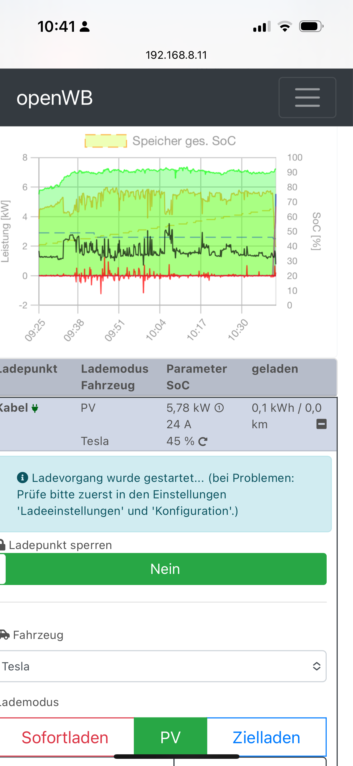

das Ladeverhalten mit zwei aktiven Ladevorgängen im PV Modus ist bei mir etwas seltsam. Der Ladepunkt Gartenhaus mit der openWB Pro springt teilweise von 3p6A auf 10-16A, wenngleich der Überschuss bei weitem nicht ausreicht. Stark schwingende Regelung dazu.
https://paste.openwb.de/sfpbthNkkUoyrED
Screenshot 2025-03-04 130031.png (49.58 KiB) 1845 mal betrachtet
