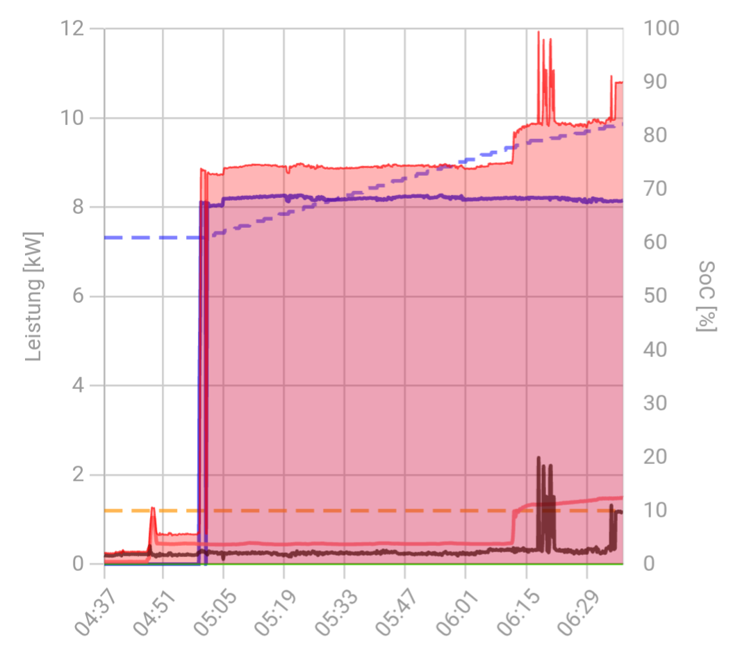

Nicht mehr ganz aktueller master (2025-12-05 14:39:40 +0100 [8a47be910]).mattberlin hat geschrieben: Di Dez 09, 2025 6:20 am Hallo zusammen,
mit der neuen Version fällt mir immer wieder auf, dass zum Start des Sofort Ladens erst kurz mit geringer Leistung geladen, dann unterbrochen und dann erst richtig geladen wird:
Kennt das jemand?
Bei mir wird zu Beginn des Zielladens die Ladung auch immer wieder kurz unterbrochen, allerdings beginnt er mit voller Leistung.
Heute war es sogar 3x: https://paste.openwb.de/FeoTy35UM0WiFVn
