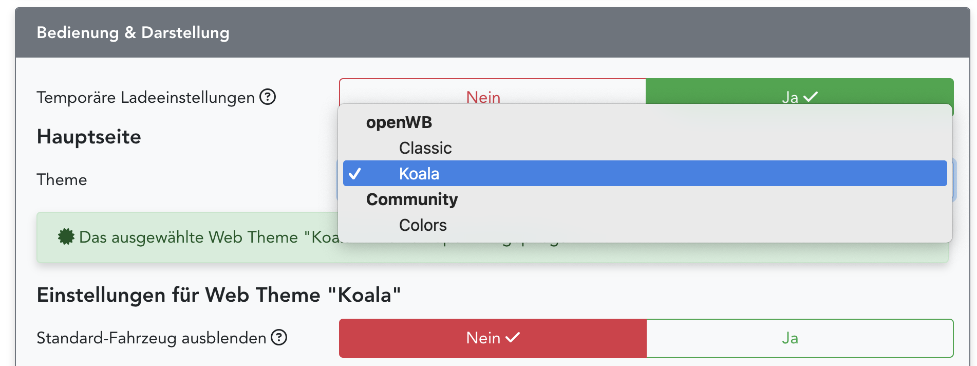

Nachdem ich im Standard Theme bin kann ich nicht mehr auf Koala zurückstellen. Kann man das auch per Config-Datei o.ä. anpassen? Ich habe mich an das Design gewöhnt und vermisse es.
Also ich kann nur Colors und Standard auswählen.

0815simon hat geschrieben: Do Dez 04, 2025 4:52 pm Nachdem ich im Standard Theme bin kann ich nicht mehr auf Koala zurückstellen. Kann man das auch per Config-Datei o.ä. anpassen? Ich habe mich an das Design gewöhnt und vermisse es.
Ich bin schon auf 2.1.9-master - auch produktiv.
Ev. hat es nur etwas mit der neuen Namensgebung Standard -> Classic zu tun, wobei Koala ja geblieben ist und zukünftig das bevorzugte Default-theme wird.
Update: nach einem Neustart lässt es sich wieder anwählen.

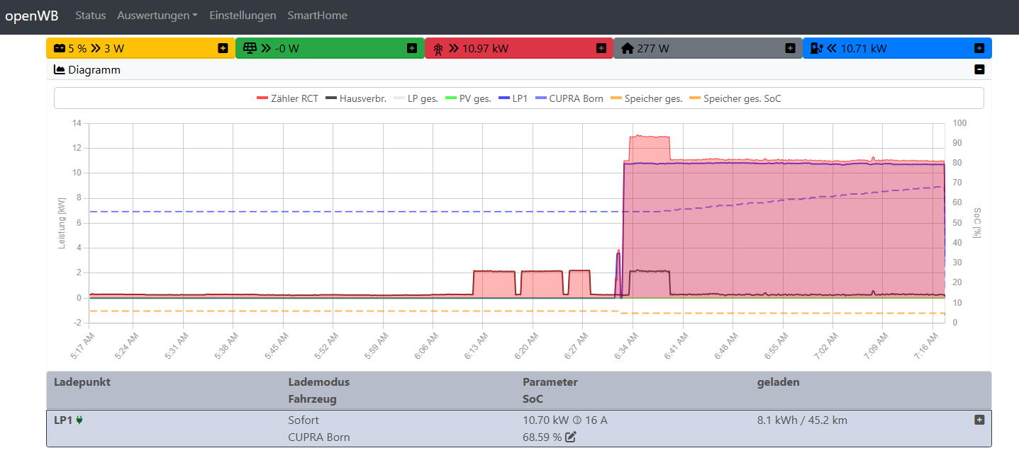

mit der neuen Version fällt mir immer wieder auf, dass zum Start des Sofort Ladens erst kurz mit geringer Leistung geladen, dann unterbrochen und dann erst richtig geladen wird:
Kennt das jemand?
Beiträge: 5200
Has thanked: 74 times
Been thanked: 381 times
Re: Rückmeldungen 2.1.8 Release Patch 4
Ja, das kenne ich. Die Tesla-App zeigt dann auch "Ladung beendet" an. Kurz danach fängt es aber an weiterzuladen. War bislang aber immer zu faul, ein log zu ziehen. Müsste ich vielleicht doch mal machen...
