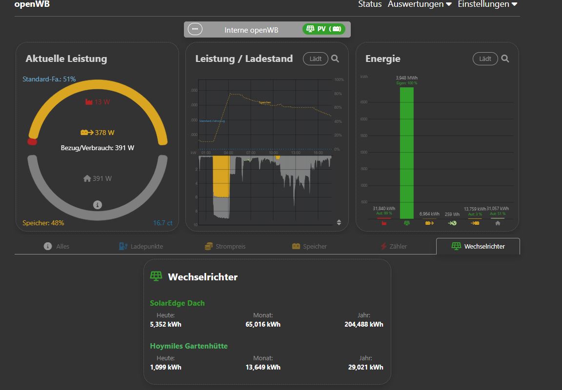

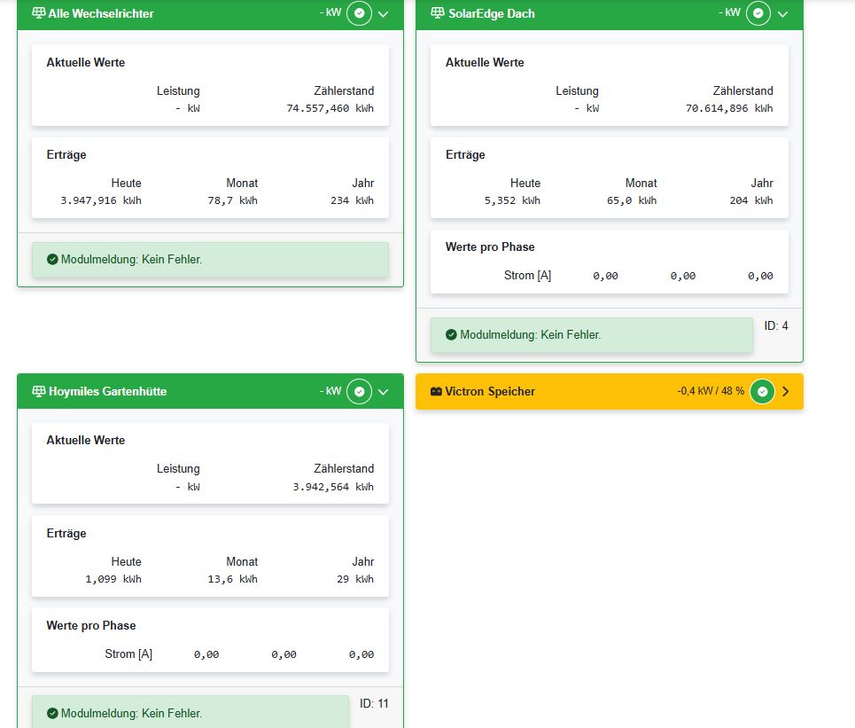

Hallo!
Ich teste gerade die 2.1.8 Release Patch4 um von der 1.9 umzusteigen.
Soweit scheint alles zu funktionieren.
Was noch sehr unschön ist, dass der gemeinsame Ertragszähler der beiden PV- Wechselrichter falsch zählt.
Und zwar übernimmt er jeden Tag den Gesamtertragszähler des Hoymiles Wechselrichters fälschlicherweise in den Tagesertragszähler.
Dies erfolgt, wenn der Wechselrichter bzw. die openDTU am Netzwerk morgens wieder erreichbar ist.
In der Nacht wird da alles getrennt.
Habe ich da einen Bug gefunden, oder soll das so sein?
Siehe angehängte Screenshots
