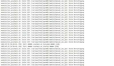

Die Einstellungen sehen gut aus. Ich sehe in meinem Log andere Meldungen während des Ladevorgangs, hier lässt sich die Berechnung des simulierten SoCs nachvollziehen.
Was mich bei Dir wundert ist dass im Log permament von einem gestarteten Ladevorgang berichtet wird, diese Meldung sollte es eigentlich genau einmal geben, eben wenn der Ladevorgang gestartet wird. Unmittelbar nach Start des Ladevorgangs wird der SoC einmalig frisch abgefragt um nicht mit veralteten Werten zu starten.
Das scheint bei dir permanent zu erfolgen, was dann auch die Berechnung des SoC verhindern würde.
Gibts im Debug.log weitere Meldungen? Und ist das eine gekaufte oder selbst installierte Box?

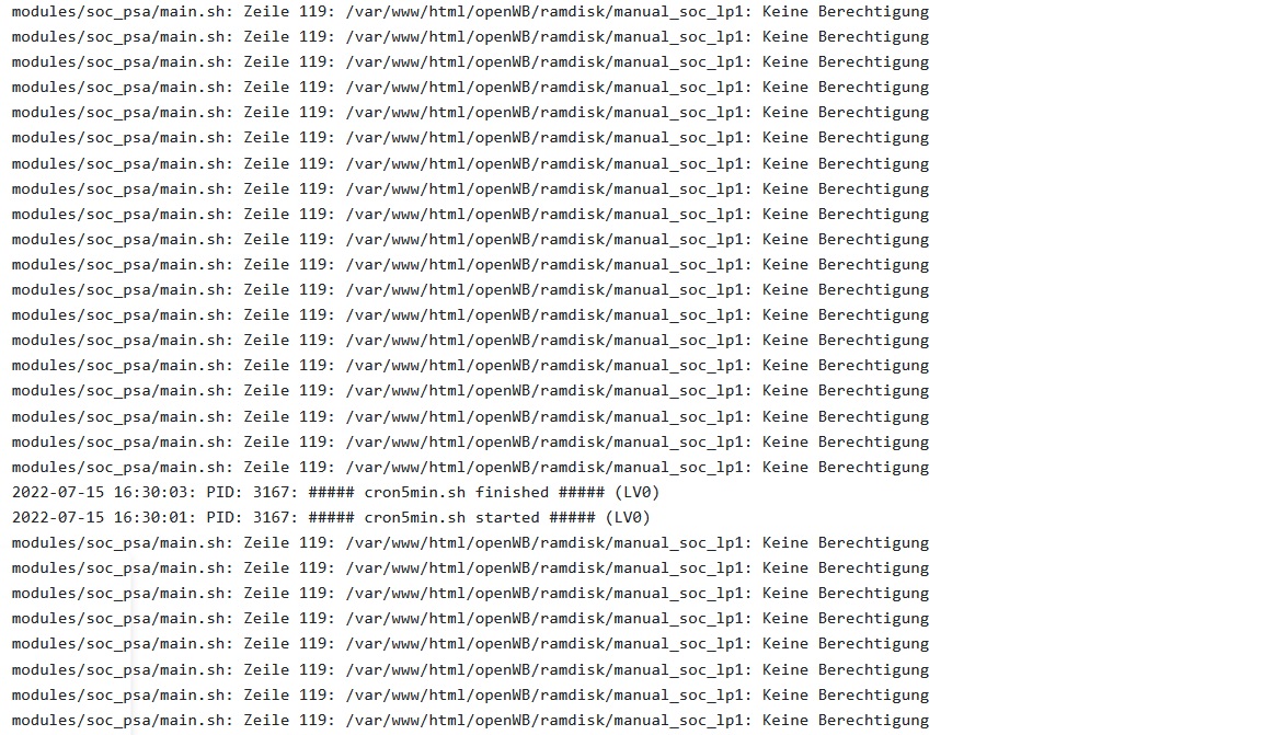

Die Debug Log sieht während dem Laden auch komisch aus.
Es ist eine gekaufte series 2 standard+
mrinas
Beiträge: 2425
Has thanked: 69 times
Been thanked: 83 times
Re: SoC für den neuen Opel Corsa e (ggf. auch Peugeot 208e?)
Beitrag von mrinas »
Oh wow okay. Falls ein Neustart keine Abhilfe schafft ist das ein Fall fuer den Support. Support ticket ueber die Web gui öffnen.
