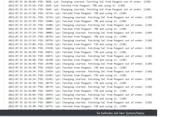

Hat noch jemand eine Idee, warum das Laden + manuelle Berechnung bei mir nicht funktioniert?
Hab es jetzt mit zwei unterschiedlichen PSA Fahrzeugen (Corsa und 2008) getestet und jeweils wird der SOC zu Ladebeginn aus der APP geholt, aber nicht laufend berechnet. Wenn ich die APP mal öffne und den SOC dort aktualisiere, wird er neue Wert auch in die OpenWB übernommen. Ich hätte aber gerne die manuelle Berechnung.

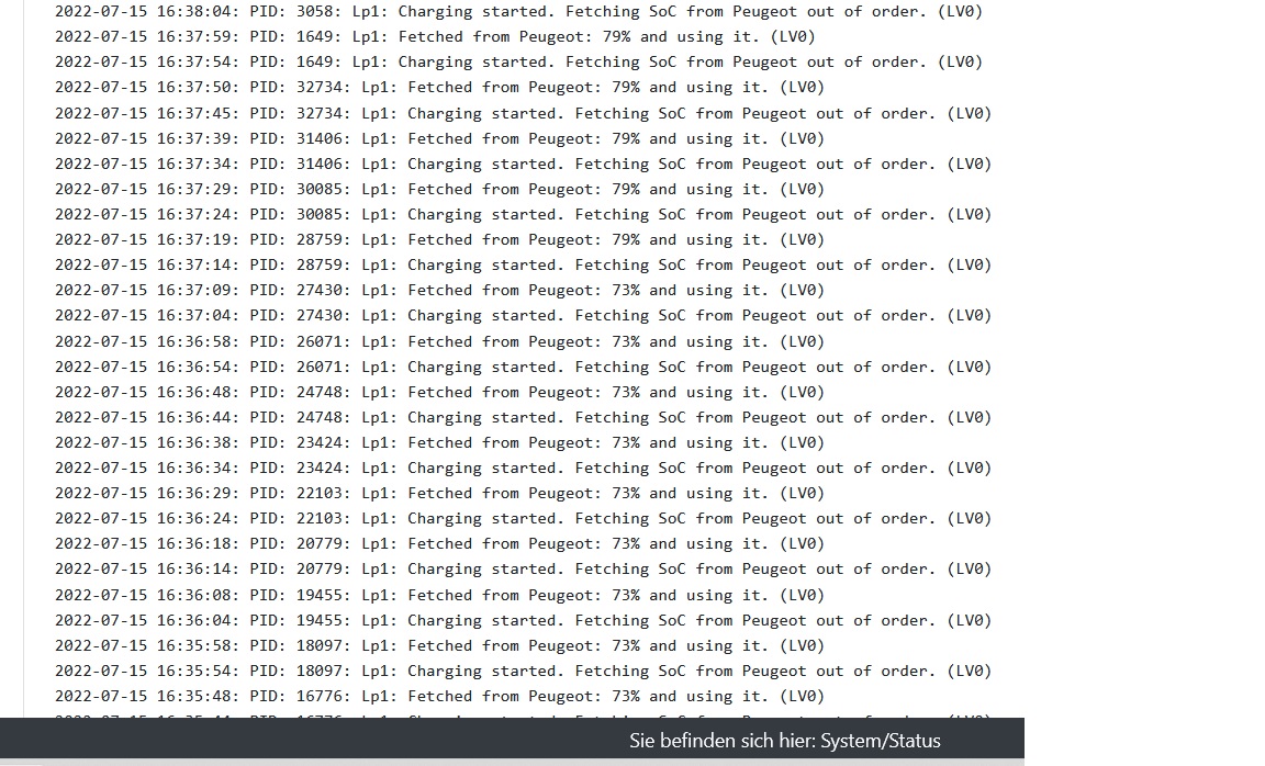

Ebenfalls bei beiden Fahrzeugen gleich war, dass der Ladevorgang laut LOG alle 10 Sekunden neu begonnen wurde, wodurch vermutlich keine Berechung stattfinden konnte.
Wäre gut, wenn jemand eine Idee hat. Macht es Sinn, sich an den Support zu wenden?

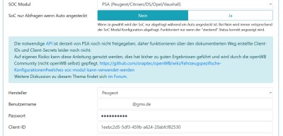

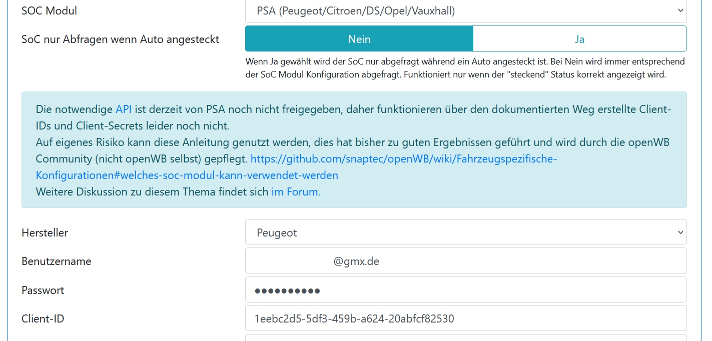

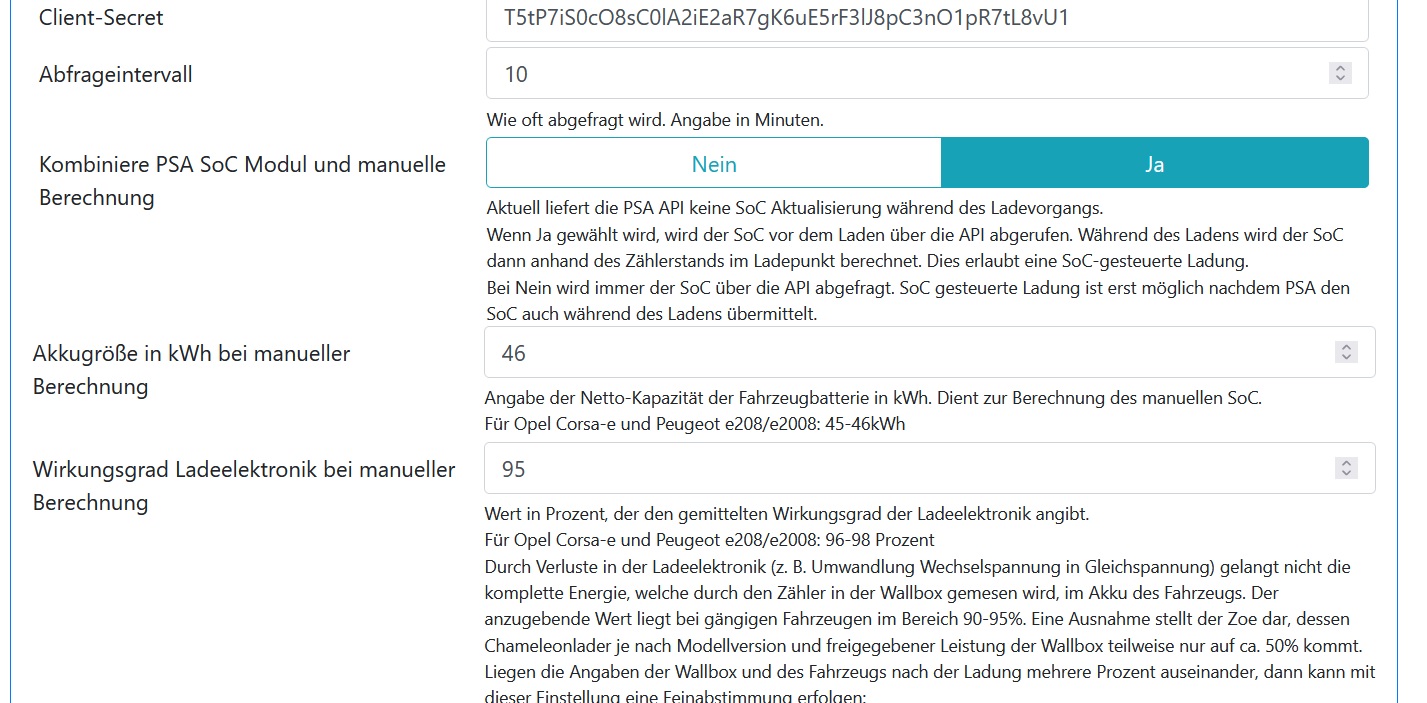

Hm, scheint dass die kombi von SoC+Berechnung nicht greift, kannst Du mal einen Screenshot der SoC Einstellungen posten, ist dort der Punkt 'Kombiniere PSA SoC Modul und manuelle Berechnung' aktiviert?

Meiner Meinung nach, ist das alles eingestellt. Hab mal Bilder angefügt.
Ist es denn bei dir auch so, dass in der EV SoC Log (unter Status) alle 10 Sekunden steht, Charging started?
