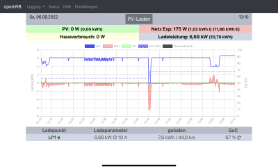

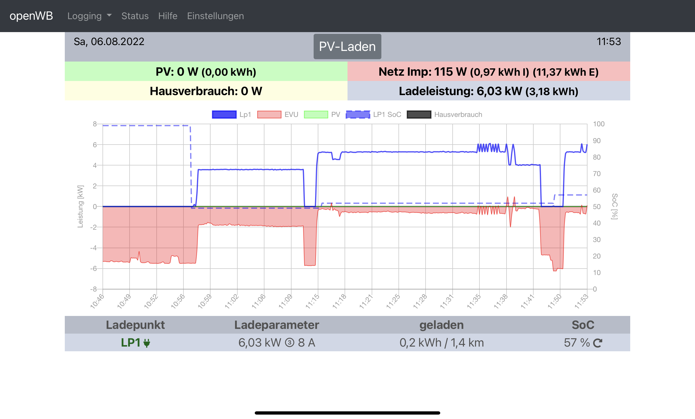

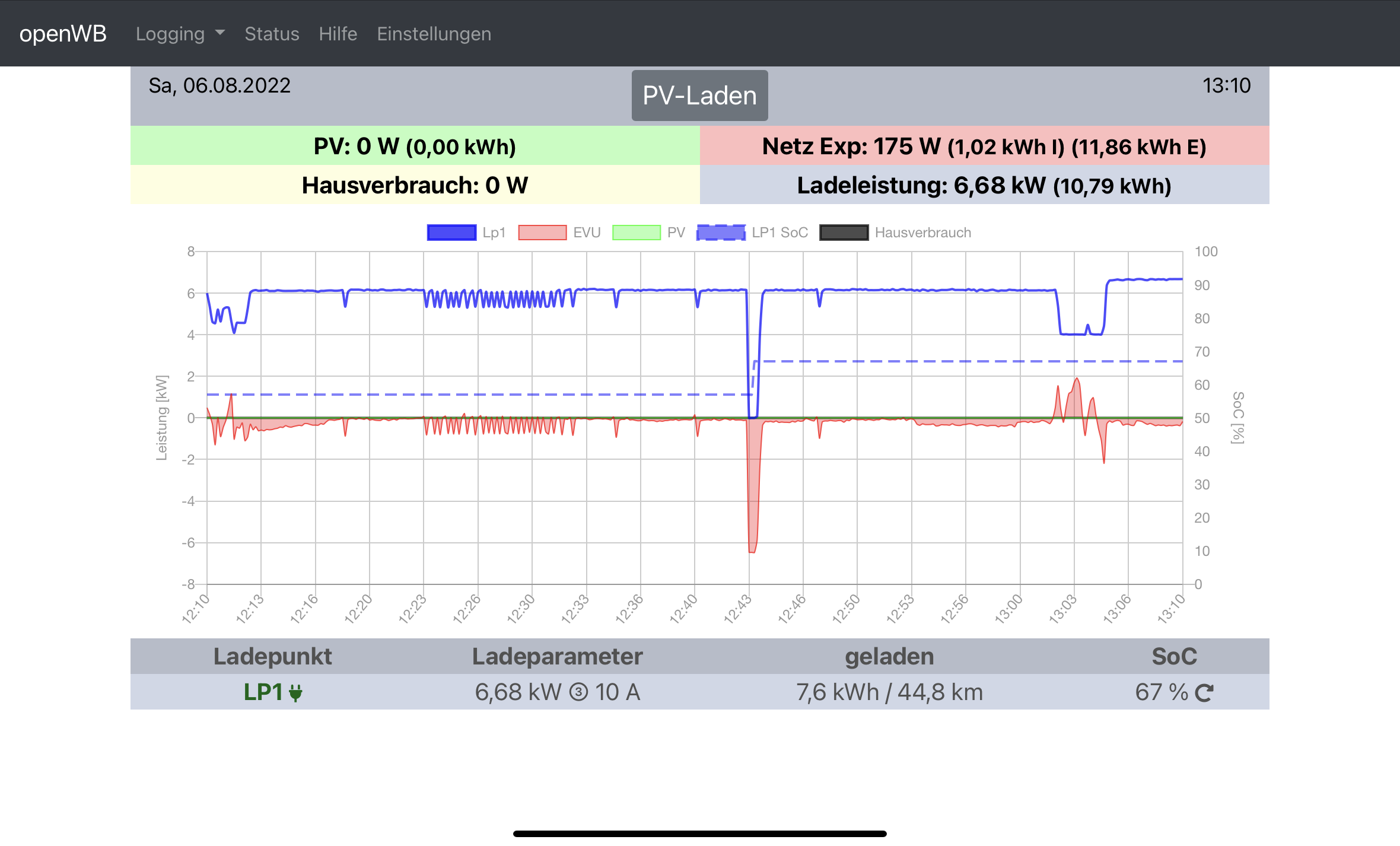

ich habe vergangene Woche den Rat von "mrinas" befolgt und ohne viel Nachdenken die Daten aus github fast stur in unserer openWB nachkonfiguriert. Im ersten Versuch habe ich jedoch den Hinweis von "Kitmgue"
(Wobei bei "Pause vor und nach der Umschaltung" auch 25 Sekunden reichen. Bei "Mindestlaufzeit nach Unterbrechung" reichen 30 Sekunden auch aus.)
genommen. Damit hat der Ladevorgang "nur PV" leider nicht ganz funktioniert. Nach ca. 15 min wurde der Ladevorgang abgebrochen.
Danach habe ich die Originalwerte aus Github eingesetzt und siehe da, bei uns funktioniert jetzt das Laden unseres e208 "nur PV" einwandfrei!
Bin begeistert!
Auch das Abholen des SoC geht bisher einwandfrei.
Im eingefügten Bild aus der App sieht man sehr schön, dass die WB immer genau die zur Verfügung stehende Leistung der PV-Anlage in den e208 pumpt, aber keinen Strom aus dem Netz zieht. Auch die Umschaltung von 1ph zu 3ph geht. Hier habe ich den Automatikmodus eingestellt.
An dieser Stelle kann ich nur einen großen Dank an alle aussprechen, die sich so viel Zeit genommen und die ganzen Angaben in der github hinterlegt haben, dass auch in diesem Punkt so "unbedarfte Laien" wie ich das hinbekommen.

Freut mich dass das mit der Anleitung geklappt hat, so soll das ja sein.Flo-208e hat geschrieben: Do Aug 11, 2022 3:00 pm
An dieser Stelle kann ich nur einen großen Dank an alle aussprechen, die sich so viel Zeit genommen und die ganzen Angaben in der github hinterlegt haben, dass auch in diesem Punkt so "unbedarfte Laien" wie ich das hinbekommen.![]()
(gut, noch schöner wäre es wenn es die nicht bräuchte und es einfach so gehen würde, aber das liegt sein Stück weit außerhalb unserer Macht und PSA müsste da ran.)

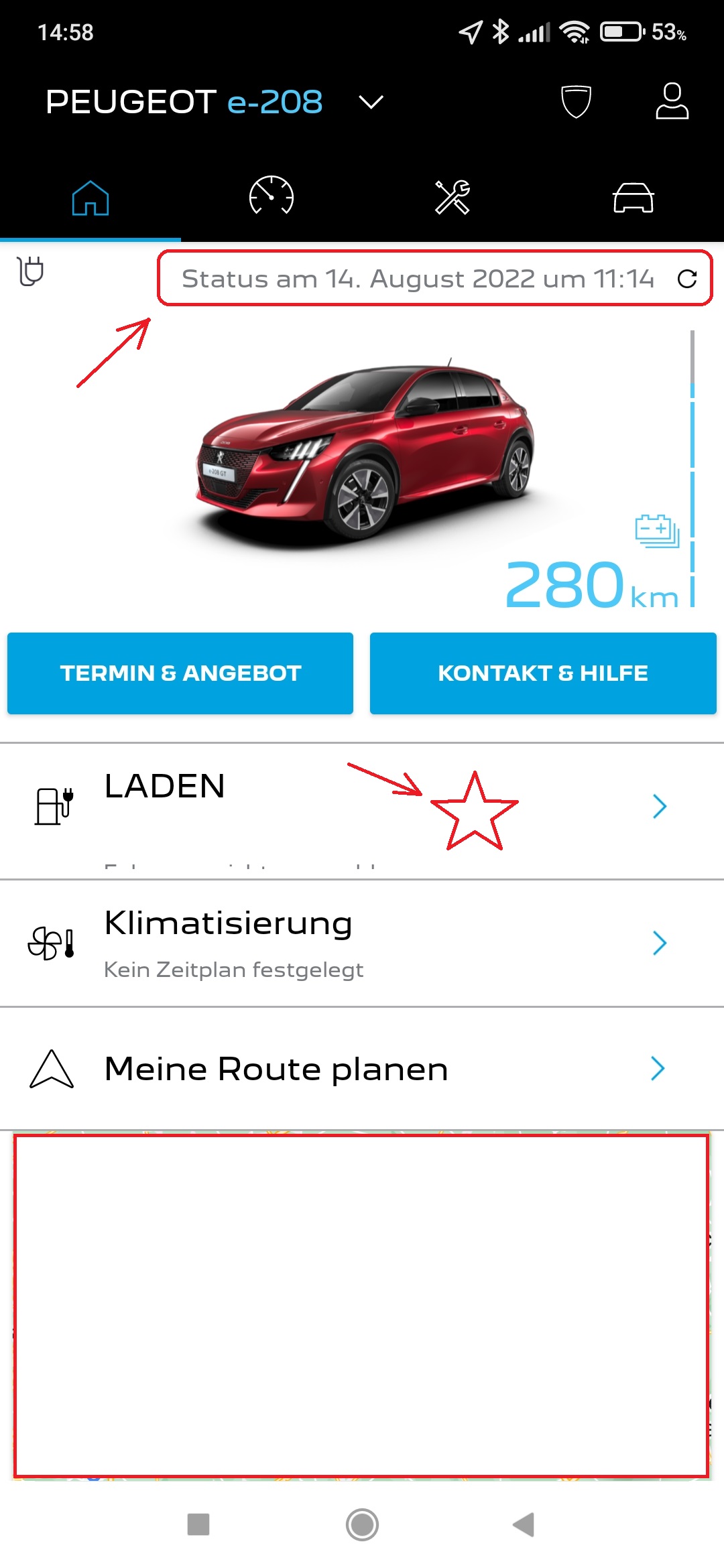

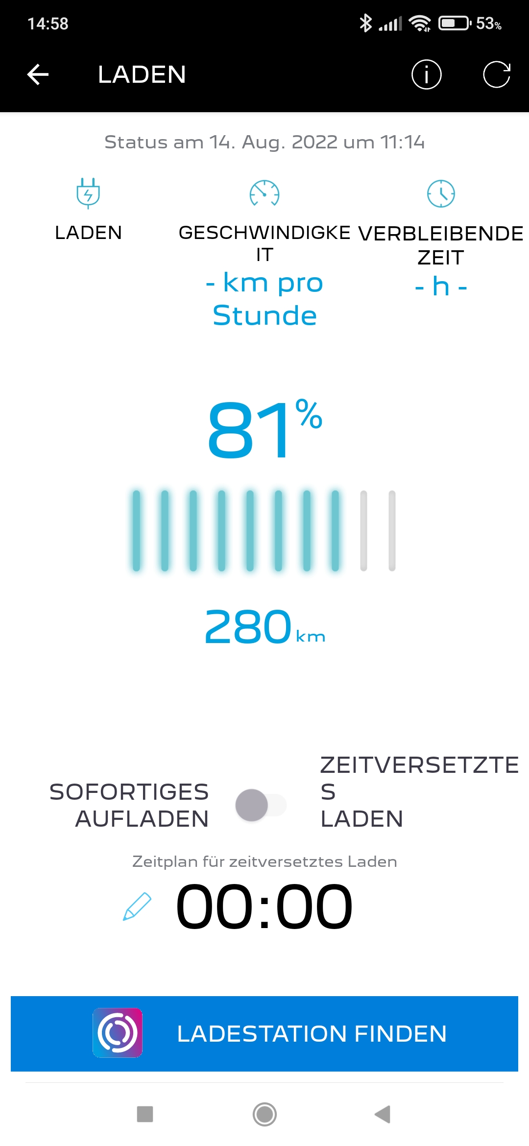

Die App zeigt ja immer nur die verbleibende Reichweite an, keinen SOC in %. Die hat bis heute morgen noch funktioniert. Kann man denn irgendwo die API von Peugeot testen? Nur um zu wissen, ob es an der Box oder am Zugang zu Peugeot liegt.

Die App zeigt oben den Zeitpunkt der letzten Aktualisierung der Fahrzeugdaten an.
Unter LADEN sieht man einen konkreten %-Wert angezeigt. Dieser sollte mit dem Bordcomputer übereinstimmen. Im Bordcomputer findet man diese in der Lade-Übersicht und unter "Personal 1" -> "Aktuelle Informationen"
Wenn bei Dir die Reichweite die Reichweite aber schon korrekt an die App übermitelt wird, dann liegt das Problem zwischen dem SoC-Modul und PSA.
Folge mal dem Link aus mrinas Beitrag vom Mo Jul 18, 2022 10:31 pm (https://www.openwb.de/forum/viewtopic.p ... 220#p68220)
Bei mir hat ein Kennwortwechsel die Probleme behoben
Viel Erfolg
Tobias
