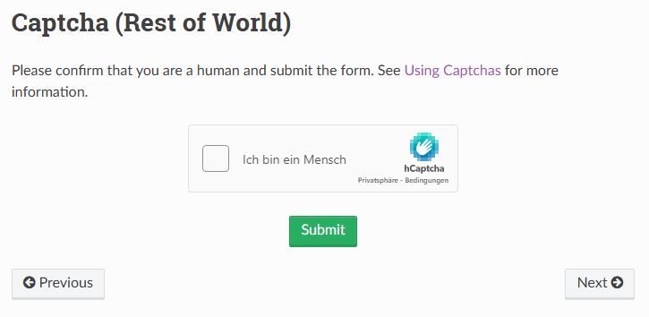

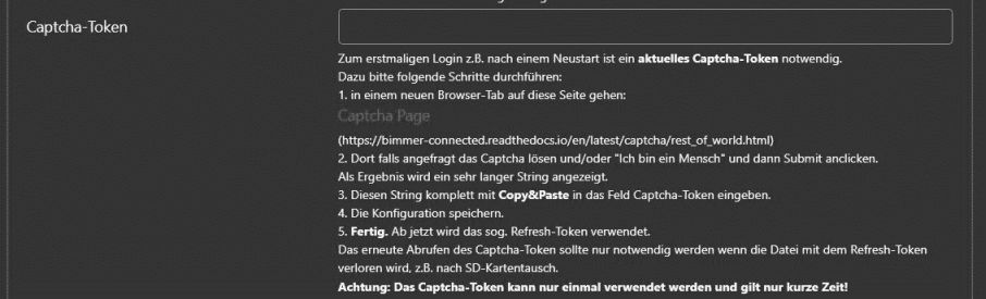

Der Bereich zur Eingabe des Captcha Token sieht so aus:
Die Seite in der Bimmer Connected Doku zur Ermittlung des Captcha-Token so:

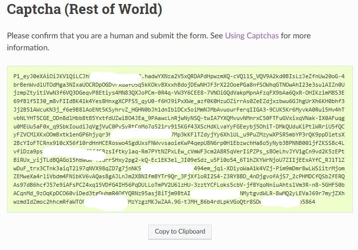

Nach Anclicken von "Ich bin ein Mensch" und Submit kommt dies:
(teilweise gelöscht)
Hier "Copy to Clipboard" anclicken, zurück auf die Einstellungsseite und in das Feld Captcha Token eingeben (Strg-V oder Rechts-Click und Einfügen), falls schon ein alter Token vorhanden ist diesen vorher löschen!
Konfiguration Speichern.
Dann sollte der SoC richtig angezeigt werden, falls nicht -> SoC-Log kontrollieren.
