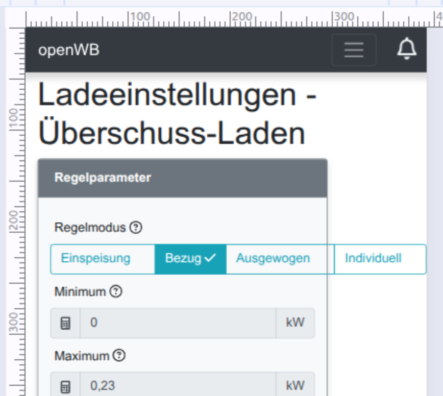

Einstellungen ist da, bricht aber trotz 1080er Breite anders um, als auf den anderen Seiten und ist nur nach Scrollen sichtbar.

Mathias-oWB hat geschrieben: Mi Dez 10, 2025 10:48 am Danke Gero, unsere Antworten haben sich wohl überschnitten, s. vorherige Seite.
Liegt an den vier Buttons für den Regelmodus. Die sind in Summe zu breit und müssten umgebrochen werden.
Bildschirmfoto vom 2025-12-10 15-29-58.png (139.58 KiB) 2205 mal betrachtet
Leider gibt der verwendete Anzeigetyp das (noch) nicht her. Wir schauen mal, was man da auf die Schnelle machen kann.

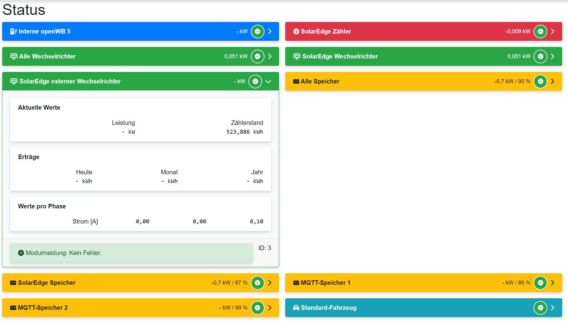

LenaK hat geschrieben: Mi Dez 10, 2025 11:24 am
AlexSE hat geschrieben: Di Dez 09, 2025 9:59 pm
AlexSE hat geschrieben: Di Dez 09, 2025 3:01 pm
Die vorgeschlagenen Anpassungen hatte ich versucht und hier im Forum auch dokumentiert. Brachte gar nichts.
Die Abfragen laufen über einen Modbus Proxy.
Daher wird der SE Wechselrichter nicht doppelt belastet, durch zwei Abfragen von zwei openWB Instanzen.
Und für beide openWB Versionen stehen die exakt gleichen Daten zur gleichen Zeit zur Verfügung.
und wie man eindeutig sehen kann. Funktioniert es ja mit der alten Version problemlos.
Von 2.1.9 oder 2.1.8 oder beiden?
openWB hat geschrieben: Di Dez 09, 2025 2:39 pm Hast du Logs dazu?
Beide laufen parallel und ziehen die Daten vom selben Modbus Proxy.
Log 2.1.9 Alpha 3 mit Modbus Fehler:
https://paste.openwb.de/RHkBCAcwy0zDSDl
Log 2.1.8 Patch 3 ohne Modbus Fehler:
https://paste.openwb.de/fy9DkfKRNrZebUU
Bitte ein Ticket erstellen, damit ich mir das per Fernwartung ansehen kann.
Funktioniert nun wieder mit der neuesten Version.
Screenshot 2025-12-10 164913.png (103.48 KiB) 2185 mal betrachtet
Vielen herzlichen Dank :-)

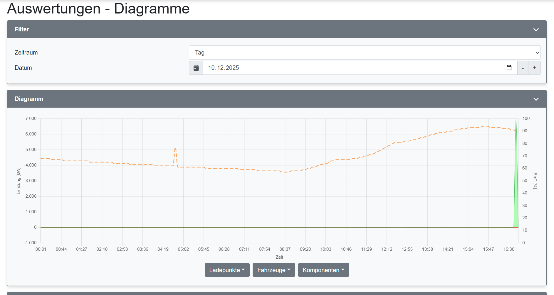

Edit:
Hat aber leider kurze Zeit später den alten Bug der zu hohen Werte zurückgebracht, weil das System den gespeicherten Zählerstand als Momentan Produktion interpretiert hat.
