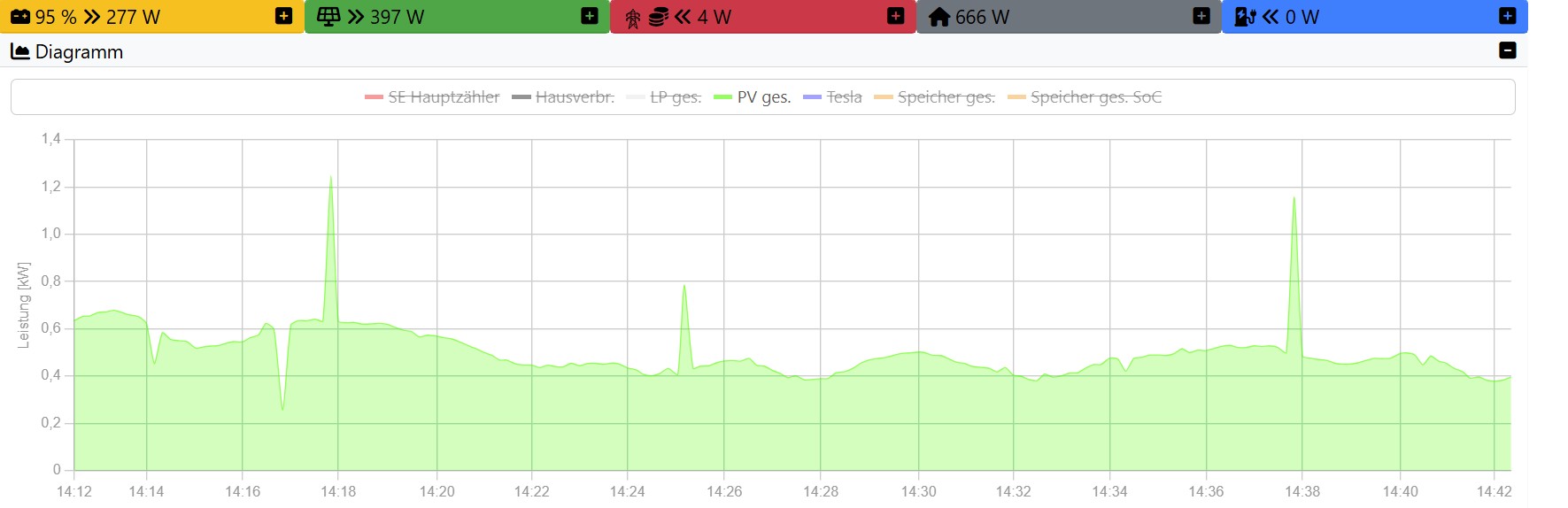

Ich glaube mein Thema passt hier dazu. Ich habe mehrmals ungefragt Updates durch SE bekommen. Die Ladung meines BYD LV ging dann auf einmal nicht mehr (maximale Ladung 50-70 Watt mgl, ich wollte diesen nachts aus dem Netz laden) Darum habe ich ein Ticket dort eröffnet.
Hab dann diese Email bekommen: ""Können Sie bitte mitteilen, was über ModBus TCP Port 502 mit dem Wechselrichter kommuniziert und ob wir das für ein bisschen Zeit deaktivieren können, um etwas zu testen?" (Modbus ist aber an) Ungefähr zeitgleich sehe ich in der openwb keine Produktion mehr aber auch keine Fehler. Heute war viel Sonne und dabei ist mir das erst aufgefallen. Die Ladung vom Auto hat heute funktioniert (36 kWh kamen vom Dach, erfasst wird nur der 2. Wechselrichter von SMA) Software im SolarEdge Hybrid 10 kW RWS ist jetzt 4.25.2. Alles funktioniert aber in openwb kommen keine Werte von Solaredge an.
Hat jemand eine Idee?
- 2026-02-15 220539 openwb fehlende Produktion Solaredge.jpg (137.41 KiB) 935 mal betrachtet

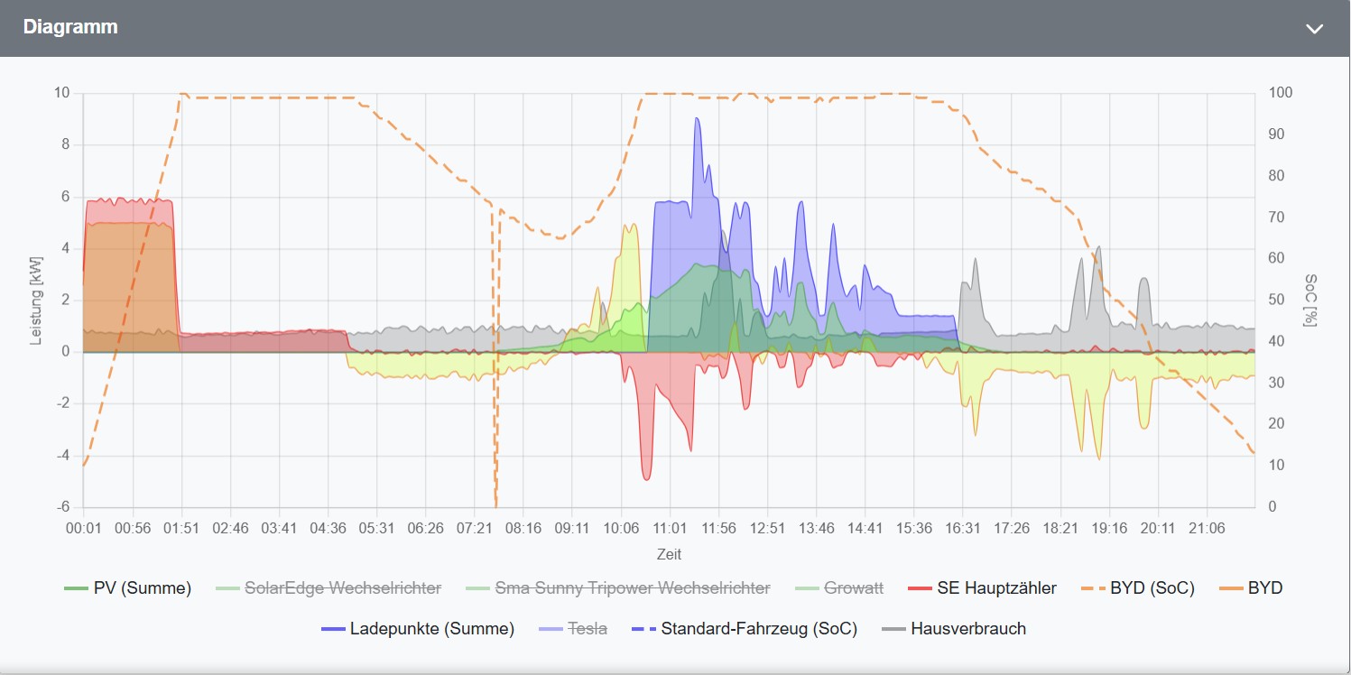

Re: Keine Verbindung zu SolarEdge Wechselrichter
Kleiner Nachtrag. Ich sehe in der Live Übersicht die aktuelle Produktion und auch im Status aber es werden keine Erträge erfasst.
Hat das vielleicht eher etwas mit der openwb zu tun als mit dem Wechselrichter?
- Screenshot 2026-02-16 144247 Momentanübersicht.jpg (106.41 KiB) 888 mal betrachtet
- Screenshot 2026-02-16 144011 openwb Status SE.jpg (60.97 KiB) 888 mal betrachtet
