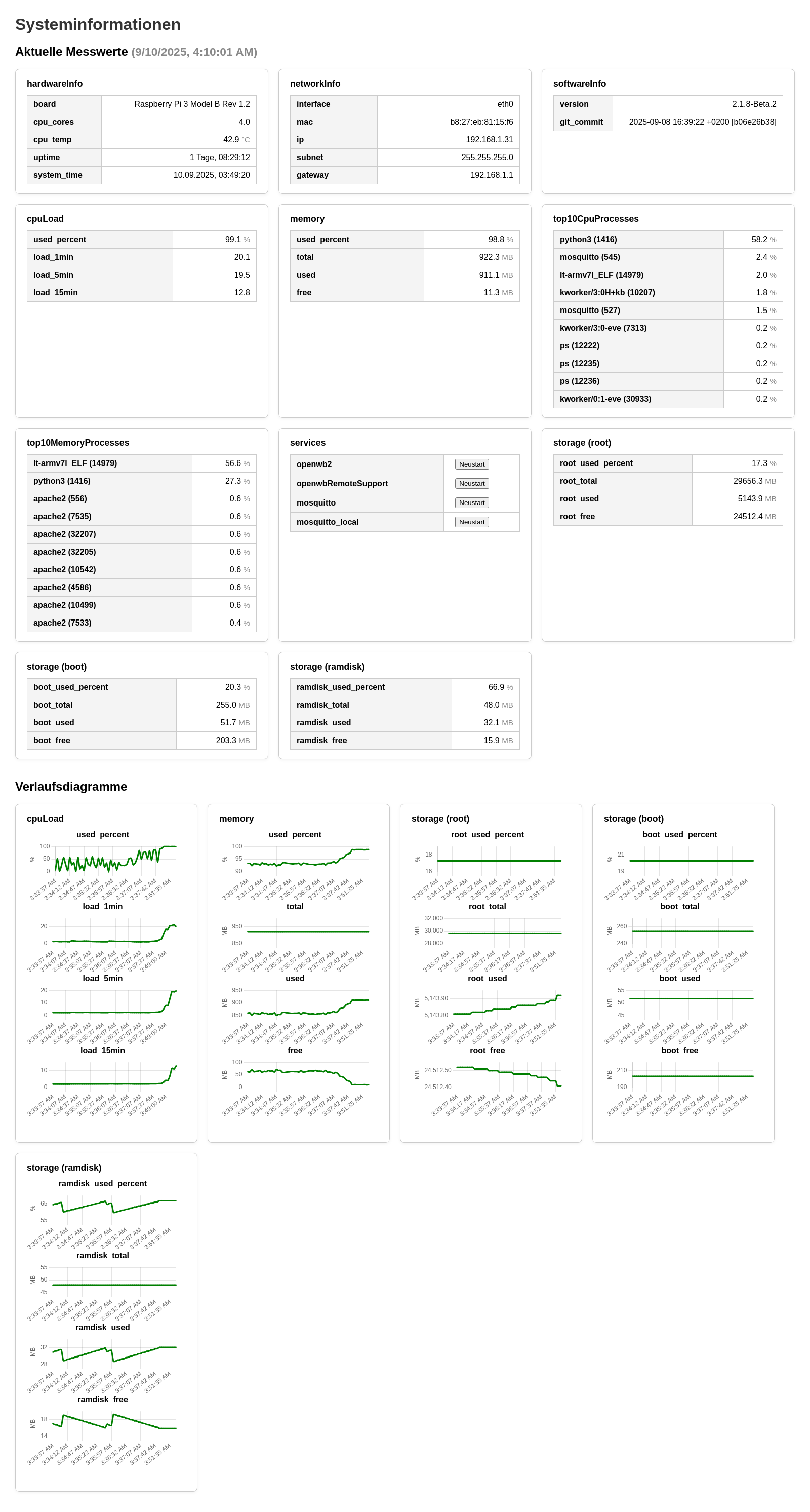

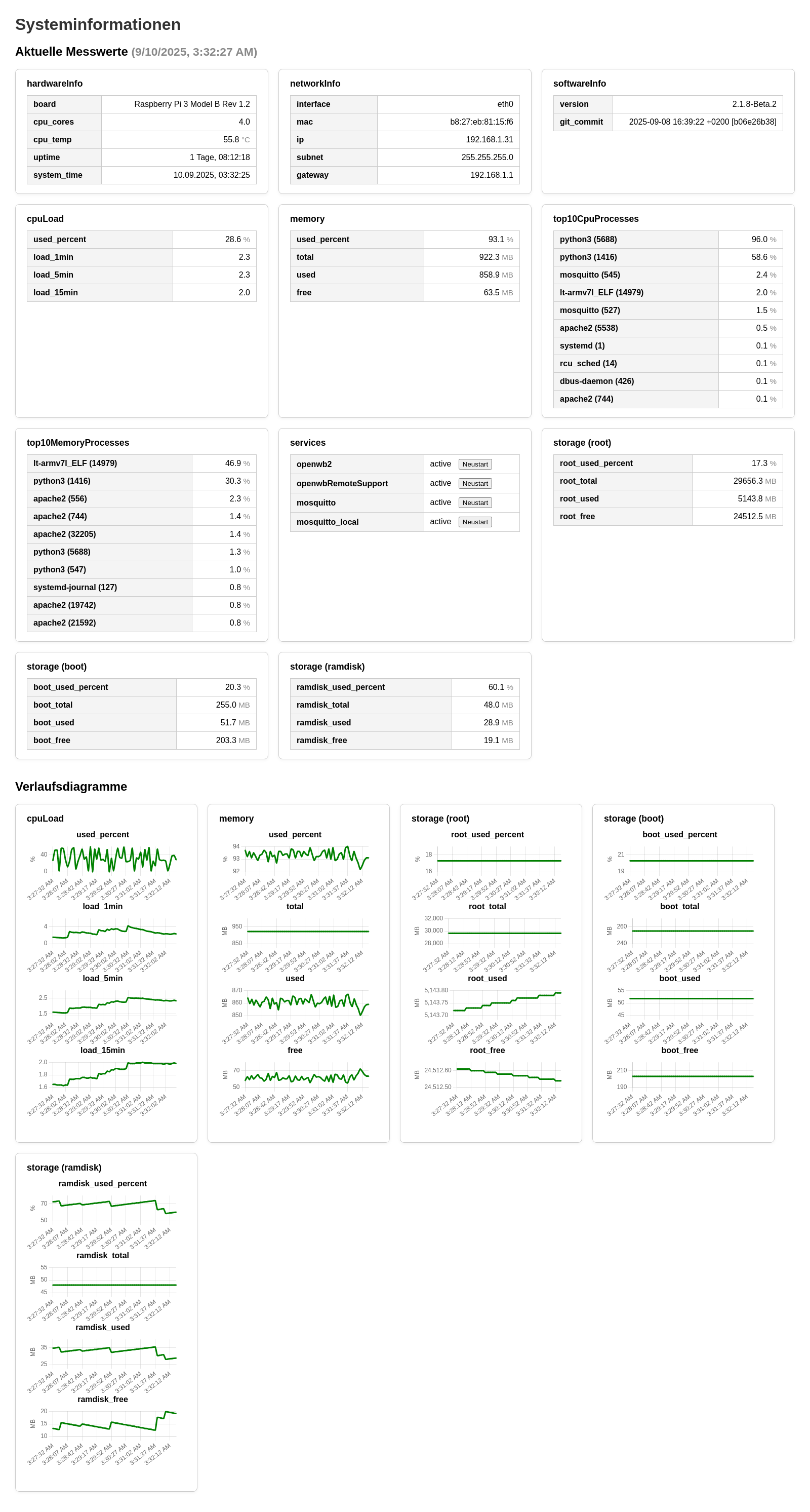

Die Zwangstrennung um 3:36 Uhr hat den Speicherverbrauch nochmal nach oben getrieben:
Vor der Zwangstrennung:
(480.39 KiB) Noch nie heruntergeladen
Danach:
(466.42 KiB) Noch nie heruntergeladen
Um 4:40Uhr ist der Speicherverbrauch des Remoteclients dann verschwunden:
(460.54 KiB) Noch nie heruntergeladen
Kurz vorher sah es so aus:
(463.45 KiB) Noch nie heruntergeladen
