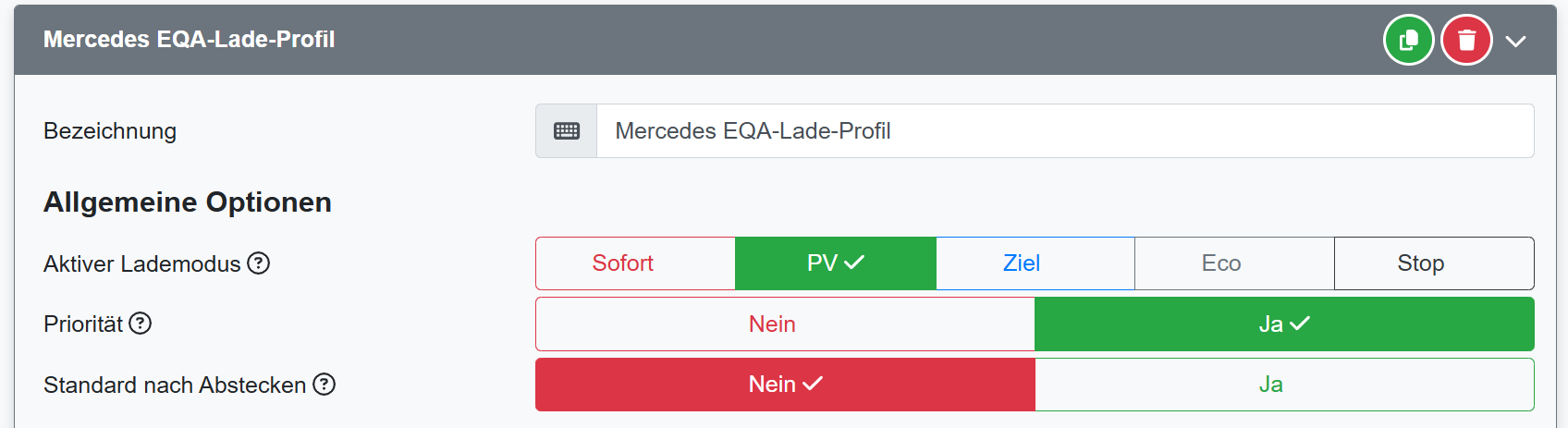

Ich habe seit dem Update das Problem, dass meine Secondary bei jedem Abstecken meines Autos auf Sofortladen geht. Das ist mir jetzt das dritte Mal passiert und ich bin leider völlig ratlos, wie ich das abschalten kann.
Kann mir jemand sagen, warum ich auf PV-Laden stelle und es trotzdem nach dem Abstecken wieder auf Sofortladen umspringt?

Das habe ich und daher auch das Ladeprofil meines Wagens wie folgt eingestellt:
Screenshot 2025-10-21 224119.png (55.56 KiB) 1055 mal betrachtet
Trotzdem geht er immer wieder auf Sofortladen.
Ich finde man sollte das optional machen, es ist für viele wie auch für mich zuerst sehr verwirrend, wenn sich plötzlich immer wieder die Einstellung aus dem Ladeprofil einstellen soll.
Warum macht man so eine Einstellung nicht optional?
Wenn sie dann nicht einmal funktioniert, ist der Frust umso größer.

Die permanente Einstellung ist die im Ladeprofil. Die temporäre die am Ladepunkt.
Was ein wenig gewöhnungsbedürftig ist, ist die Tatsache, dass beim Abstecken das Ladeprofil in den Ladepunkt geholt wird. Vielleicht ist es ja das. Also Auto abstecken, Ladeprofil auf PV ändern und alles sollte ab da dann passen.
