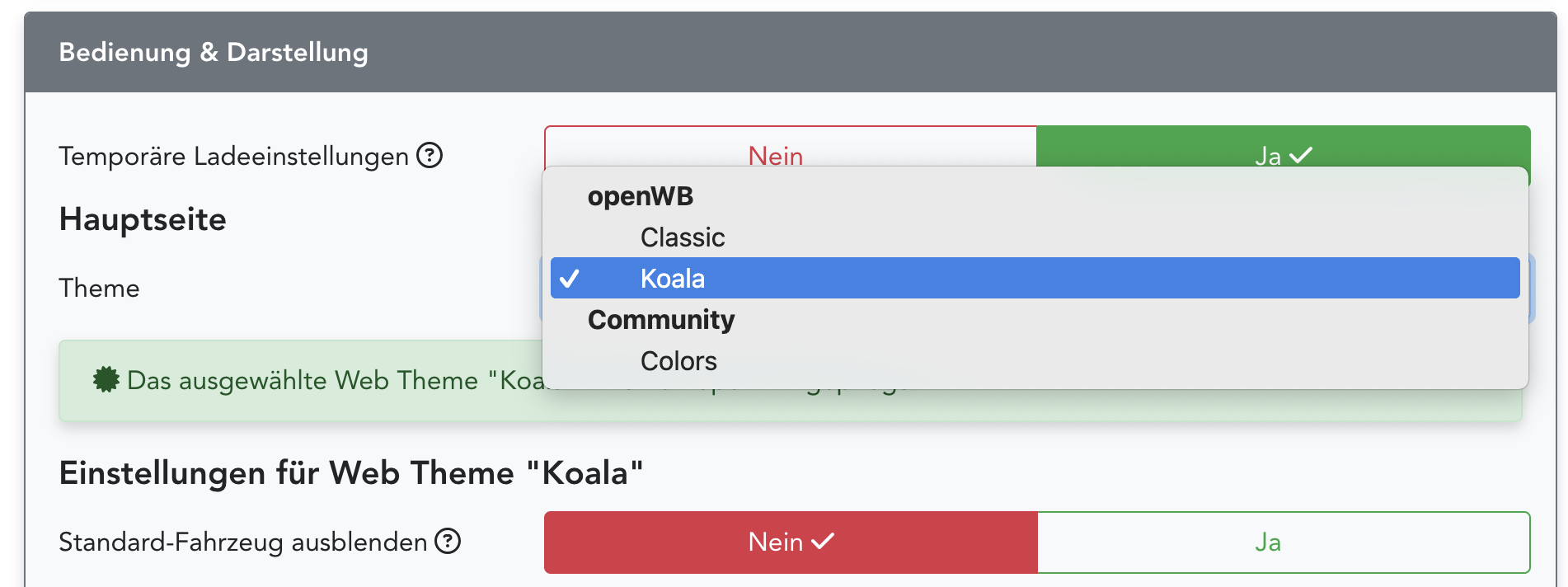

Verfasst: Do Dez 04, 2025 4:52 pm
von 0815simon
Nachdem ich im Standard Theme bin kann ich nicht mehr auf Koala zurückstellen. Kann man das auch per Config-Datei o.ä. anpassen? Ich habe mich an das Design gewöhnt und vermisse es.
Also ich kann nur Colors und Standard auswählen.
Re: Rückmeldungen 2.1.8 Release Patch 4
Verfasst: Do Dez 04, 2025 7:00 pm
von aiole
0815simon hat geschrieben: Do Dez 04, 2025 4:52 pm Nachdem ich im Standard Theme bin kann ich nicht mehr auf Koala zurückstellen. Kann man das auch per Config-Datei o.ä. anpassen? Ich habe mich an das Design gewöhnt und vermisse es.
Ich bin schon auf 2.1.9-master - auch produktiv.
Ev. hat es nur etwas mit der neuen Namensgebung Standard -> Classic zu tun, wobei Koala ja geblieben ist und zukünftig das bevorzugte Default-theme wird.
Verfasst: Do Dez 04, 2025 7:31 pm
von 0815simon
Update: nach einem Neustart lässt es sich wieder anwählen.

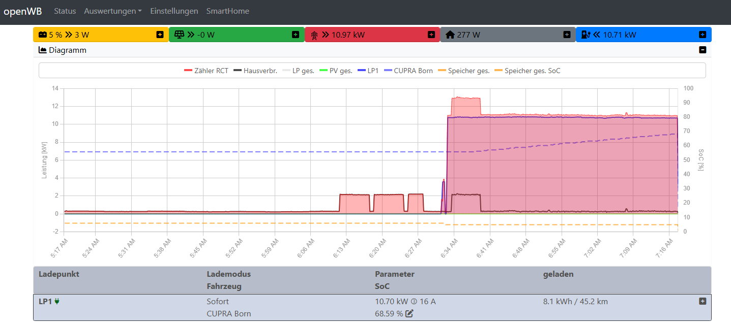

Verfasst: Di Dez 09, 2025 6:20 am
von mattberlin
mit der neuen Version fällt mir immer wieder auf, dass zum Start des Sofort Ladens erst kurz mit geringer Leistung geladen, dann unterbrochen und dann erst richtig geladen wird:
Kennt das jemand?
Verfasst: Di Dez 09, 2025 10:29 am
von Gero
Ja, das kenne ich. Die Tesla-App zeigt dann auch "Ladung beendet" an. Kurz danach fängt es aber an weiterzuladen. War bislang aber immer zu faul, ein log zu ziehen. Müsste ich vielleicht doch mal machen...

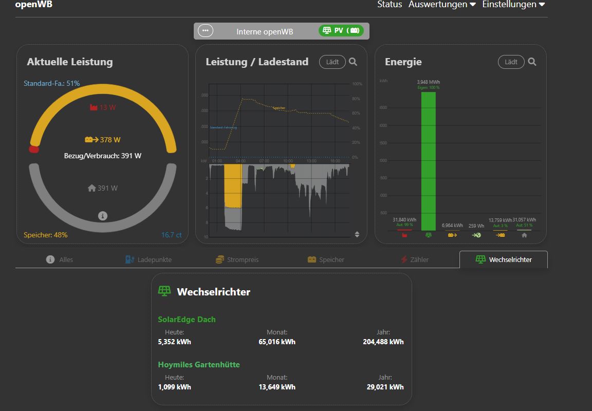

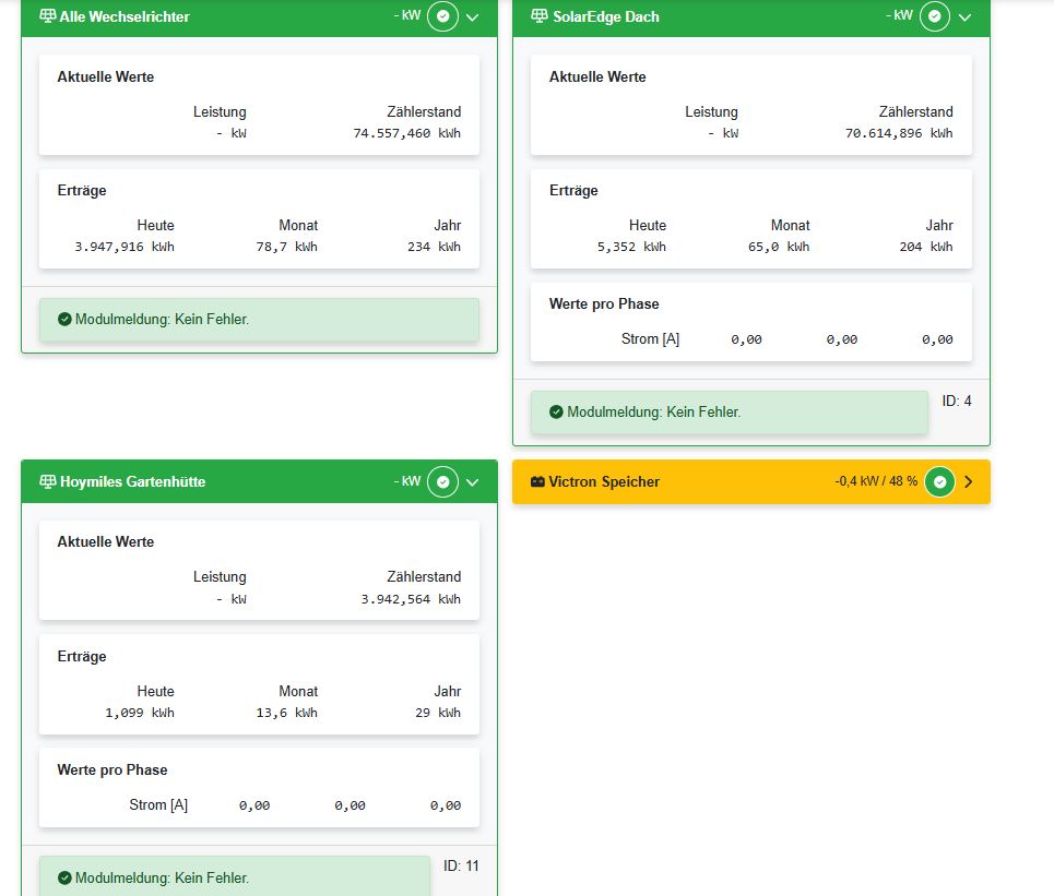

Verfasst: So Dez 14, 2025 5:08 pm
von drsteppenwolf
Hallo!
Ich teste gerade die 2.1.8 Release Patch4 um von der 1.9 umzusteigen.
Soweit scheint alles zu funktionieren.
Was noch sehr unschön ist, dass der gemeinsame Ertragszähler der beiden PV- Wechselrichter falsch zählt.
Und zwar übernimmt er jeden Tag den Gesamtertragszähler des Hoymiles Wechselrichters fälschlicherweise in den Tagesertragszähler.
Dies erfolgt, wenn der Wechselrichter bzw. die openDTU am Netzwerk morgens wieder erreichbar ist.
In der Nacht wird da alles getrennt.
Habe ich da einen Bug gefunden, oder soll das so sein?
Siehe angehängte Screenshots
