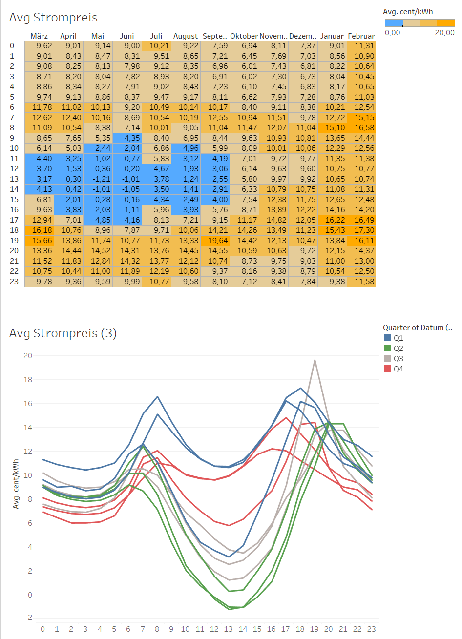

kai9555 hat geschrieben: Mi Dez 24, 2025 11:05 am Zwischen 0 und 6 Uhr ist nahezu immer günstiger als früh und abends. Wird auch so von Stromanbietern kommuniziert und zeigt die eigene Erfahrung.
Stimmt halt nicht.
Da lässt man die Saisonalität von Strompreisen komplett außen vor.
März bis September ists die Mittagszeit.
Februar ists quasi egal.
Und zusätzlich reagiert der deutsche Day Ahead Börsenstrompreis extrem auf Sonne und Wind. Daher kann man mMn nie sagen, dass es pauschal zwischen 0-6 Uhr günstiger sei.

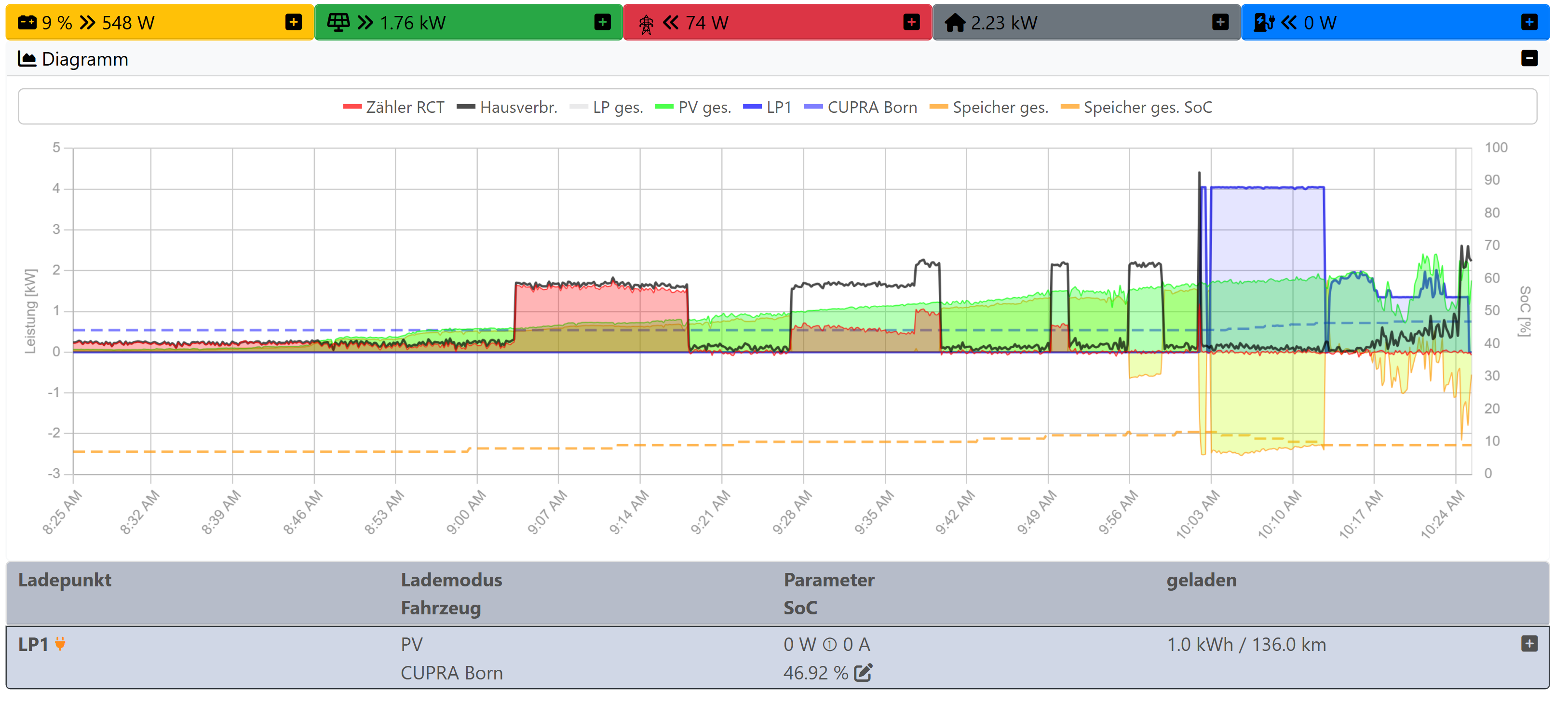

Das erste Mal PV-Laden mit der FW und gleich macht das Ding Mist:
- Ladestart in 3p, ohne Grund
- Unterbrechung
- Wieder in 3p Laden, ohne Grund
- erst dann in 1 p Laden
- der letzte Ladevorgang davor (vor 2 Tagen) war mit Sofortladen in 3p - womöglich hat er davon noch die 3p aktiv gehabt

Du solltest es ja mittlerweile wissen, ohne Log, ohne zu wissen von welcher FW für welches Gerät du sprichst, ist alles nur Glaskugellesen und wird sowieso nicht beachtet weil: viewtopic.php?t=1526

Ein Log liegt leider nicht vor, sonst hätte ich ihn gepostet ;-)
Dennoch dürfte meine gegebenen Information hilfreich sein. Dass es Probleme mit dem ganzen Konstrukt um die Phasenumschaltung gibt, ist ja nun auch wahrlich nichts Neues.

Dann spar dir doch deinen Beitrag wenn du die geforderten Infos auch nicht liefern willst, denn so bringt es rein gar niemanden weiter. Dir wird nicht geholfen und die die helfen können und wollen haben nichtmal die Info von welcher Firmware Version von welchem Gerät du sprichst. Genau solche Posts erzeugen nämlich nur Frust und Arbeit immer wieder nachzufragen alle geforderten Infos (die bekannt sind, weil verlinkt) zu liefern.
Also tue dir selbst und allen Anderen den Gefallen dann zu posten wenn du auch die Infos und einen Log liefern kannst. Merci und weiterhin frohe Weihnachten.
