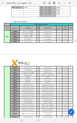

Ich hab mal den solax wr driver in openwb angeschaut.
Er fragt bereits beide möglichen Einträge für einen Wr ab. (Pv1 und pv2)
resp=client.read_input_registers(10, 2)
pv1 = unsigned16(resp, 0)
pv2 = unsigned16(resp, 1)
f = open('/var/www/html/openWB/ramdisk/pvwatt', 'w')
f.write(str( (pv1 + pv2) * -1 ) ) # Erzeugung negativ
f.close()
(Adresse 10, Länge 2, d.h hex 0a und hex 0b)
Die Frage ist tatsächlich ob der wr1 die Werte vom wr2 kriegt.
Mann könnte mal Volt (04) und Amp (06) für wr2 auslesen, vielleicht steht da was schlaueres drin.
