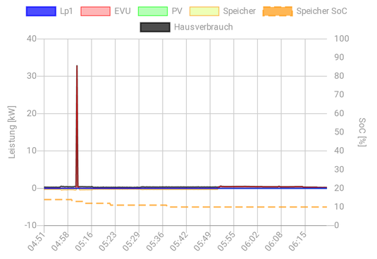

Strobi hat geschrieben: Sa Okt 31, 2020 4:01 pm Woran könnten diese Peaks liegen?
ich möchte mich hier mal dranhängen, da ich ein ähnliches Problem habe.
2xSolarEdge SE5000HD Wave mit einer LG Resu 10H
Soweit alles ok, jedoch habe ich auch solche Peaks festgestellt:
Interessant: Der Peak ist scheinbar zu dem Zeitpunkt wo die Bat ihren täglichen Test macht.
Ich bin derzeit lediglich in der Software-Testphase, da mir die Hardware noch fehlt (KFW, 24.11).
Bisher auch nur mit der 1.8.417Nightly gearbeitet, kann also nicht sagen ob es vorher nicht vorhanden war.
Gibt es neue Erkenntnisse zu der Thematik?
Beiträge: 10377
Has thanked: 196 times
Been thanked: 461 times
Re: Rückmeldung Beta 1.8.4xx
Zweiter SE per Slave ID oder per Ip angebunden?

ragsna
Beiträge: 184
Registriert: Mi Nov 04, 2020 5:00 pm
Beitrag von ragsna »
openWBSupport hat geschrieben: Sa Nov 21, 2020 8:21 am Zweiter SE per Slave ID oder per Ip angebunden?
Ehrlich gesagt experimentiere ich da noch:
viewtopic.php?f=9&t=1969#p18329
Aber bei auftreten des Peaks war der 2. WR per IP angebunden.
