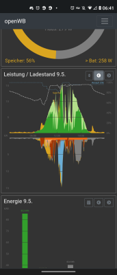

Grüße, mir ist ein "Fehler" aufgefallen. Wenn der Heizstab anspringt dann wird der Verbrauch über den Hausverbrauch dargestellt und nicht über das Smarthome Gerät "idm". Ich gehe davon aus, dass der aus einem anderen Register geliefert wird

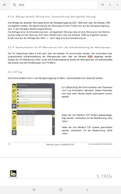

Kannst du mal eine Grafik zeigen ?
Ich hab das Interface angekuckt, dort hat es nur ein Register 4122 mit der aktuellen Leistungsaufnahme welches von openwb gelesen wird. Ich gehe davon aus, das die Leistungsaufnahme vom Heizstab nicht gemessen wird.

Bezieht sich der Registereintrag 1790 dann auf die aktuelle Momentanleistung im Sinne von Wärmeproduktion?
Ich hab gestern nur mal bisschen rumgespielt und den Heizstab bei genug PV Überschuss freigegeben. Das sah dann so aus:
Der Heizstab ist langsam ab so 16:30 Uhr bis auf 6 kW hoch gegangen. Im Navigator wurde dieser Wert auch angezeigt, bei der openWB erschien der allerdings wie gesagt als Hausverbrauch.

Ok, 1790 ist die aktuelle erzeugte Heizleistung

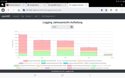

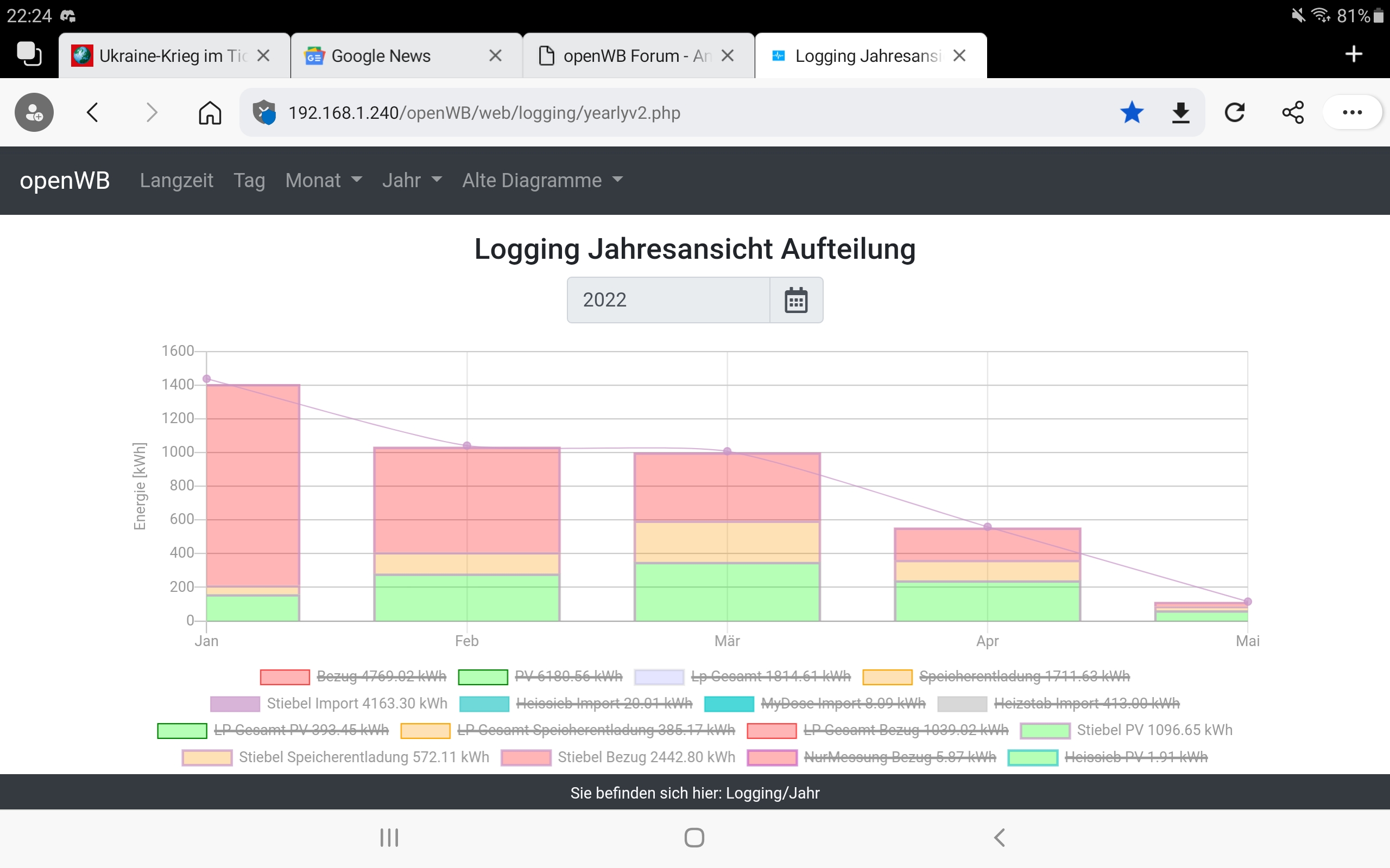

Naja wenn du es ganz genau willst musst du vor die wp einen sdm630 einbauen und mit seperater Leistungsmessung fahren.
Bei meiner Stiebel hab ich es so gemacht, und rausgefunden, dass die Leistungsaufnahme der wp zum Beispiel die Leistungsaufnahme der vorgeschriebenen Heizkreispumpen schlicht nicht misst.
Hier Jahresleistungsaufnahme und Wärmeleistung für das laufende Jahr
Zl 3471 Zw 8958 Jaz 2.58
Laut sdm630 hat die Wp mehr gezogen. 4163 kwh gegenüber 3471 kwh von der wp über Mobus gemeldet.
