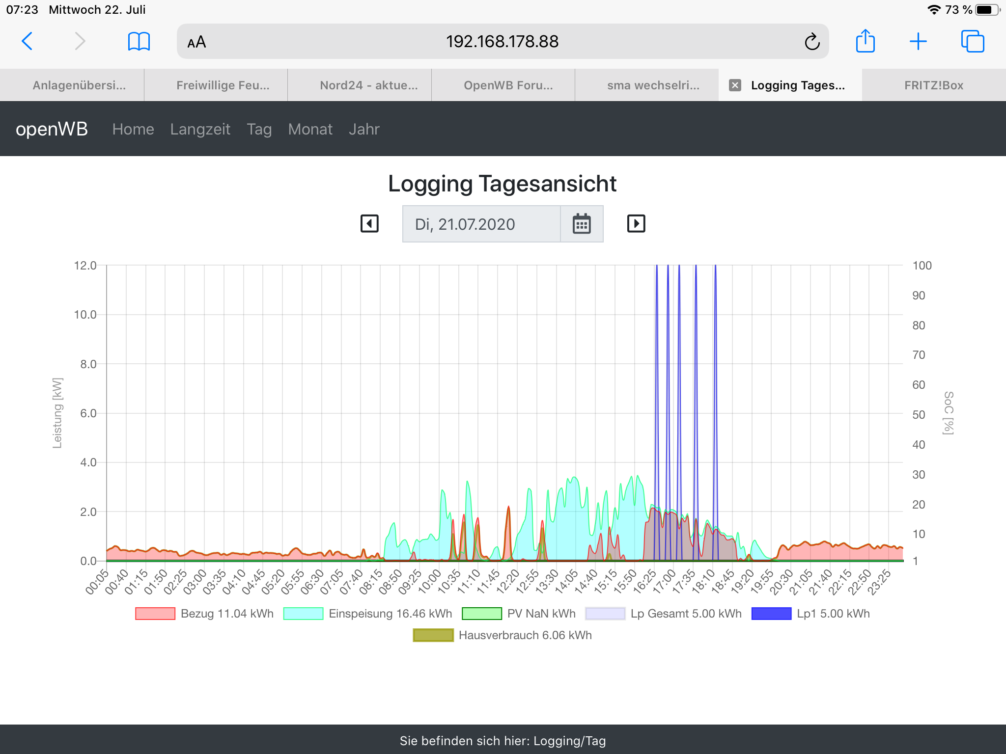

Gestern habe ich nur PV-Laden erfolgreich laufen lassen. Der Ioniq hat seine 5 KWh sauber aufgesaugt. Heute morgen ist das Webinterface nicht mehr zu erreichen. Standalone stromlos geschaltet und Neustart. Jetzt läuft sie wieder. Ist das normal?
Anbei das Ladelog von gestern. Die glatten 5 KWh sind in einzelnen Blöcken zu je 1 KWh abgebildet mit Leistungsspitzen von 12 KW. Was hat es samt Aufsicht? Welche Einstellungen muss ich ändern, um eine korrekte Abbildung zu bekommen?

Nein, per LAN oder WLAN angebunden?Gestern habe ich nur PV-Laden erfolgreich laufen lassen. Der Ioniq hat seine 5 KWh sauber aufgesaugt. Heute morgen ist das Webinterface nicht mehr zu erreichen. Standalone stromlos geschaltet und Neustart. Jetzt läuft sie wieder. Ist das normal?
Die go-e liefert leider nur ganze kWH und keine genauere Auflösung.Anbei das Ladelog von gestern. Die glatten 5 KWh sind in einzelnen Blöcken zu je 1 KWh abgebildet mit Leistungsspitzen von 12 KW. Was hat es samt Aufsicht? Welche Einstellungen muss ich ändern, um eine korrekte Abbildung zu bekommen?
Zudem sind hier +-10% Schwankungen drin.
Soll es genauer werden andere Ladepunkthardware nutzen.

1. Anbindung erfolgt mit LAN Kabel über einen Switch an die FritzBox.
2. Mich hat in erster Linie die Leistungsanzeige von 12 KW irritiert.

Nächste Frage zu dem o.g. Log
Über Sunny Portal wird eine Tagesproduktion von 24,85 KWh ausgewiesen. Im Log komme ich nicht auf diesen Wert. Ich hätte erwartet, das Einspeisung + Hausverbrauch den Wert ergeben. Ist die Differenz der Leitungsverlust?

Die openWB zeigt im Tageslog immer die Differenz der letzten 5 Minuten des Zählerstands an.2. Mich hat in erster Linie die Leistungsanzeige von 12 KW irritiert.
Da die Auflösung nur 1kWh beträgt kommen diese 12kW Peaks zustande.
Nein, Einspeisung + Hausverbrauch + LP1Über Sunny Portal wird eine Tagesproduktion von 24,85 KWh ausgewiesen. Im Log komme ich nicht auf diesen Wert. Ich hätte erwartet, das Einspeisung + Hausverbrauch den Wert ergeben. Ist die Differenz der Leitungsverlust?
16 + 6 +5 = 27
Welches PV Modul wird genutzt?
Wobei Hausverbrauch ein intern errechneter Wert ist, dafür müsste PV auch stimmen das das passt.
