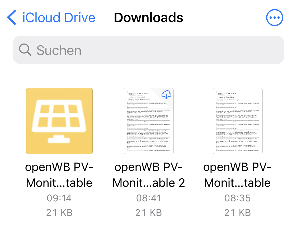

Auf dem Mac umbenennen und in iCloud speichern. Dann wird es sofort als Scriptable Widget erkannt auf dem iPhone.JSAnyone hat geschrieben: Sa Feb 06, 2021 8:24 am Ja das mit dem Umbenennen haben jetzt ja schon mehrere geschrieben.
Ich denke man muss das Skript am PC/Mac Downloaden, dann dort die „.txt“ Endung entfernen und sich das Skript dann z.B. per Mail ans iPhone schicken.
Ich pass das mal in der Anleitung am Anfang an.

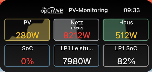

So hier mal die Positionen für den SoC und die Ladeleistung von LP2
SoC: /openWB/ramdisk/soc1
Leistung: /openWB/ramdisk/llaktuells1
wie gesagt, wenn das Widget dadürch größer werden muss, hätte ICH nix dagegen

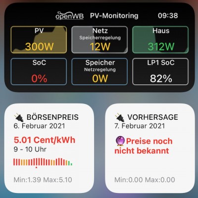

Nachdem das ganze immer unübersichtlicher wurde umso mehr Daten integriert wurden habe ich die Struktur jetzt ein bisschen verändert.
Man kann jetzt frei wählen, welcher Wert in welchem Feld angezeigt werden soll, aktuell steht folgendes zur Auswahl, das lässt sich jetzt aber auch relativ leicht erweiterten. Das ganze sieht dann so aus:
Zusätzlich gibt es die Möglichkeit, auf Feldern auf denen LP-Ladeleistungen angezeigt werden im Footnote den Lademodus anzuzeigen:
Die Farbauswahl ist auch entsprechend angewachsen.
Ob der Timestamp im Titel angezeigt werden soll regelt jetzt auch eine eigene Variable.
@Martin_BY, welche Treshold würden denn gut zu Awattar passen? Also wann ist der Preis, grün/gelb/rot?
