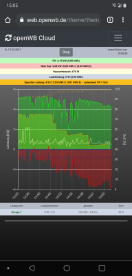

Ab der nightly 1.9.101 sehe ich den Awattar-Preis im Diagramm nicht mehr? Woran liegt das?
