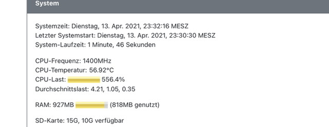

Re: Rückmeldungen Nightly 1.9.222
Da es leider im anderen thread unterging hier meine Rückmeldung zur aktuellen Nightly 1.9.229:
Nach Update ist die openWB nur kurz erreichbar bis sie nach kurzer Zeit einfriert.—> Klemmenwechsel notwendig
- die 2.openWB (Slave) funktioniert einwandfrei mit der v.229
- Display der 1. openWb (Master) steigt ebenfalls aus und bleibt schwarz
- über Direkt-Urls bekomme ich teilweise die jeweiligen Seiten aufgerufen, teilweise TimeOuts
- Speicher und CPU Last sehen wie folgt aus Debugdaten wurden eben an den Support gesendet
Grüße Tobias
Grüße Tobias
