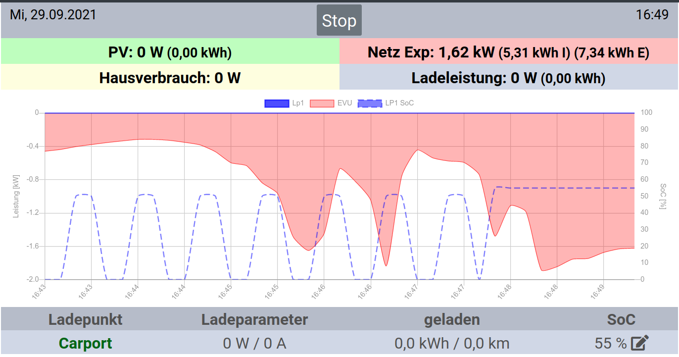

Support: Manuell + Berechnung
turbowheeler
- Beiträge: 27
- Registriert: Mi Feb 26, 2020 8:21 am
- Has thanked: 1 time
Re: Support: Manuell + Berechnung
Obwohl, nachdem ich den SoC einmal manuell angepaßt habe bleibt er konstant:
philipp123
- Beiträge: 1034
Hast du mal zum Test einen neuen SOC eingegeben? So Sprünge ohne Ladung sollte es nicht geben...
Edit: Ok, hat sich überschnitten. Dann mal beim Laden beobachten
Sieht ja etwas ungewöhnlich aus, nur Netzexport, keine PV und kein Hausverbrauch.
Passen da die Module noch nicht?
turbowheeler
- Beiträge: 27
Alles Ok, das Auto ist gerade unterwegs
und den PV/Hausverbrauch messe ich nicht, nur EVU.

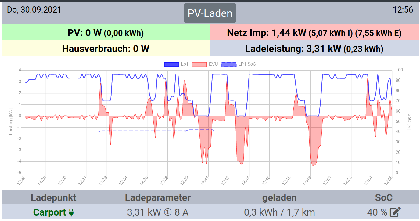

turbowheeler
- Beiträge: 27
Das Verhalten ist unverändert. Um 12:41 wird der Soc wieder auf 40 zurückgesetzt.
2021-09-30 12:41:54: Lp1: --- Manual SoC end --- (LV1) at 142 main modules/soc_manual/main.sh
2021-09-30 12:41:54: Lp1: newSoc: 40 (LV1) at 134 main modules/soc_manual/main.sh
2021-09-30 12:41:54: Lp1: currentSocDiff: 0 (LV1) at 126 main modules/soc_manual/main.sh
2021-09-30 12:41:54: Lp1: currentEffectiveMeterDiff: -.07440 (93 %) (LV1) at 124 main modules/soc_manual/main.sh
2021-09-30 12:41:54: Lp1: currentMeterDiff: -.08 (LV1) at 122 main modules/soc_manual/main.sh
2021-09-30 12:41:54: Lp1: manualMeter: 0.09 (LV1) at 118 main modules/soc_manual/main.sh
2021-09-30 12:41:54: Lp1: currentSoc: 42 (LV1) at 101 main modules/soc_manual/main.sh
2021-09-30 12:41:54: Lp1: manual SoC: 40 (LV1) at 92 main modules/soc_manual/main.sh
2021-09-30 12:41:54: Lp1: currentMeter: 0.01 (LV1) at 82 main modules/soc_manual/main.sh
2021-09-30 12:41:54: Lp1: Calculating manual SoC (LV1) at 75 main modules/soc_manual/main.sh
2021-09-30 12:41:54: Lp1: timer = 1 (LV1) at 69 main modules/soc_manual/main.sh
2021-09-30 12:41:44: Lp1: --- Manual SoC end --- (LV1) at 142 main modules/soc_manual/main.sh
2021-09-30 12:41:44: Lp1: Nothing to do yet. Incrementing timer. (LV1) at 72 main modules/soc_manual/main.sh
2021-09-30 12:41:44: Lp1: timer = 0 (LV1) at 69 main modules/soc_manual/main.sh
2021-09-30 12:41:35: Lp1: --- Manual SoC end --- (LV1) at 142 main modules/soc_manual/main.sh
2021-09-30 12:41:34: Lp1: newSoc: 42 (LV1) at 134 main modules/soc_manual/main.sh
2021-09-30 12:41:34: Lp1: currentSocDiff: 2 (LV1) at 126 main modules/soc_manual/main.sh
2021-09-30 12:41:34: Lp1: currentEffectiveMeterDiff: .65100 (93 %) (LV1) at 124 main modules/soc_manual/main.sh
2021-09-30 12:41:34: Lp1: currentMeterDiff: .70 (LV1) at 122 main modules/soc_manual/main.sh
2021-09-30 12:41:34: Lp1: manualMeter: 0.09 (LV1) at 118 main modules/soc_manual/main.sh
2021-09-30 12:41:34: Lp1: currentSoc: 42 (LV1) at 101 main modules/soc_manual/main.sh
2021-09-30 12:41:34: Lp1: manual SoC: 40 (LV1) at 92 main modules/soc_manual/main.sh
2021-09-30 12:41:34: Lp1: currentMeter: 0.79 (LV1) at 82 main modules/soc_manual/main.sh
2021-09-30 12:41:34: Lp1: Calculating manual SoC (LV1) at 75 main modules/soc_manual/main.sh
2021-09-30 12:41:34: Lp1: timer = 20000 (LV1) at 69 main modules/soc_manual/main.sh

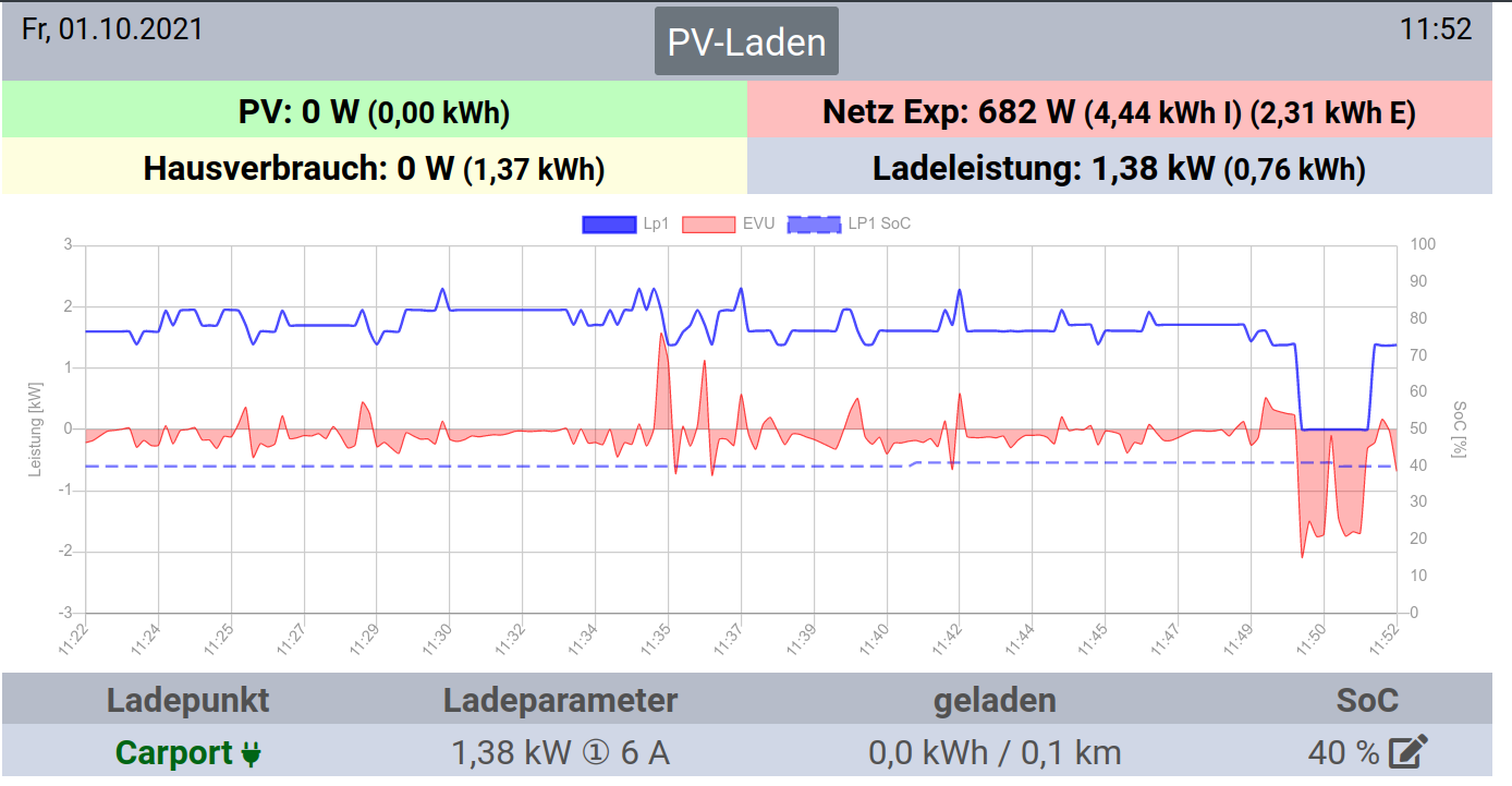

turbowheeler
- Beiträge: 27
Ladeeffizienz von 93% auf 60% geändert:
2021-10-01 11:51:24: Lp1: --- Manual SoC end --- (LV1) at 142 main modules/soc_manual/main.sh
2021-10-01 11:51:24: Lp1: newSoc: 40 (LV1) at 134 main modules/soc_manual/main.sh
2021-10-01 11:51:24: Lp1: currentSocDiff: 0 (LV1) at 126 main modules/soc_manual/main.sh
2021-10-01 11:51:24: Lp1: currentEffectiveMeterDiff: -.05400 (60 %) (LV1) at 124 main modules/soc_manual/main.sh
2021-10-01 11:51:24: Lp1: currentMeterDiff: -.09 (LV1) at 122 main modules/soc_manual/main.sh
2021-10-01 11:51:24: Lp1: manualMeter: 0.09 (LV1) at 118 main modules/soc_manual/main.sh
