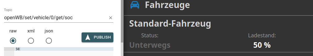

klefreak hat geschrieben: Sa Feb 10, 2024 4:29 pm
"socTopic": "openWB/set/vehicle/0/get/soc",
IVehicle-0 ist das "Standardfahrzeug". Das sollte eigentlich keinen SoC haben, weil das der Stellvertreter für alle anderen außer Deinem ist.
Hast Du ein eigenes Fahrzeug konfiguriert? Dann hat das mindestens die D "1".
PS: habs gerade mit dem MQTT-Explorer ausprobiert, Dein Topic stimmt zumindest...

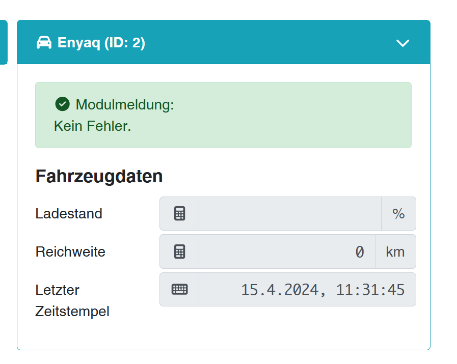

Meinen Enyaq kann ich in Home Assistant einsehen und auch die Daten per MQTT raus senden. Allerdings kommen die bei der OpenWB nicht an. Gibts nen Tutorial, wie ich die OpenWB mit meiner HA Instanz per MQTT bekanntmache? Muss ich in den Einstellungen eine MQTT Brücke aktivieren?
Vielen Dank für eure Hilfe.

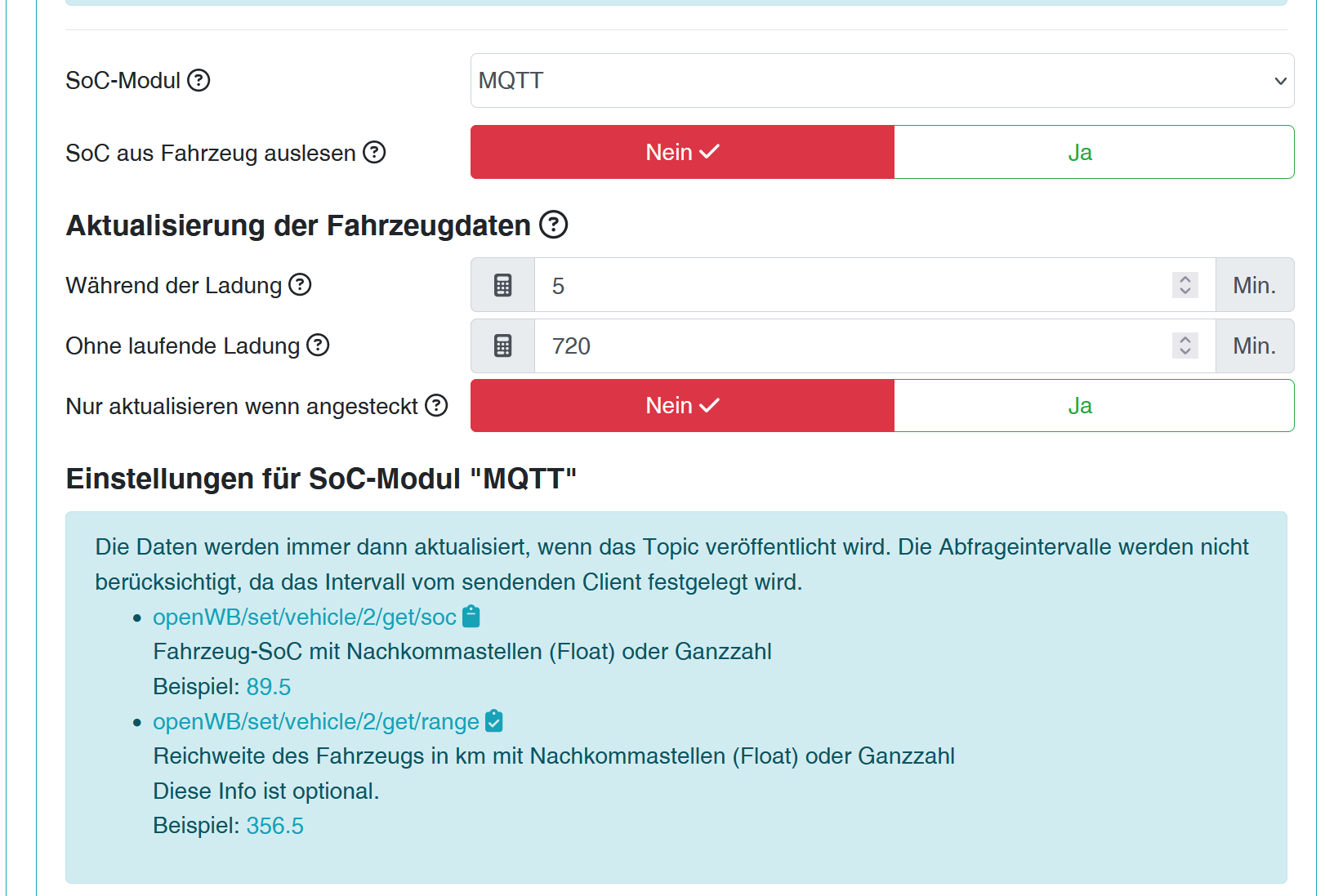

Den Enyaq habe ich so in OpenWB konfiguriert:

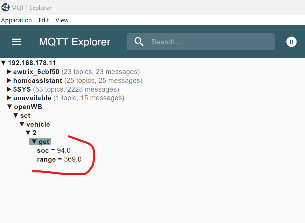

Laut MQTT Explorer werden die Float Werte auf das entsprechende Topic geschickt
Leider kommen die Werte nicht in der OpenWb an. Sowohl Home Assistant Instanz als auch OpenWb befinden sich im selben Netzwerk.

Hast Du in der Konfiguration des Fahrzeugs MQT als SOC Modul gesetzt?

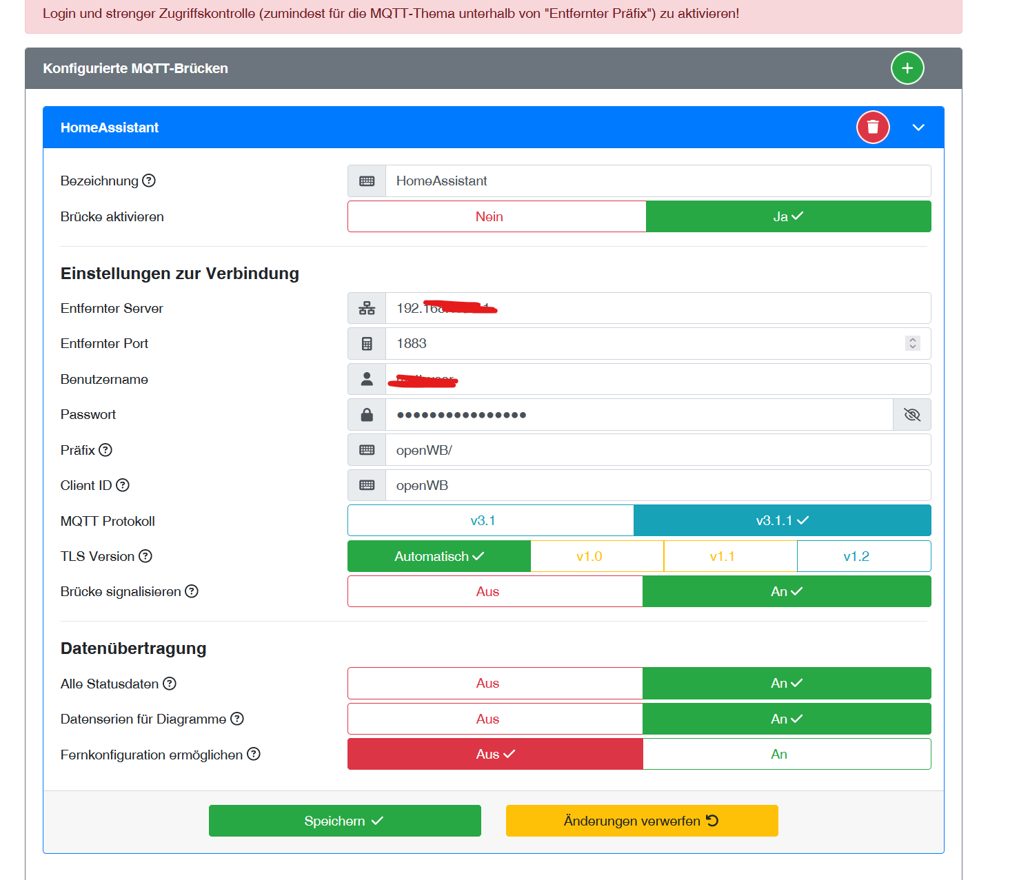

Hab den MQTT SOC konfiguriert und heute auch die MQTT Brücke ausprobiert, um mich mit dem HomeAssistant Mosquitto zu verbinden. Leider ohne Erfolg. Ist der Weg denn so richtig?!
Im MQTT Log sehe ich, dass die OpenWB Topics schreibt. Aber im MQTT Explorer sehe ich die Topics der OpenWB nicht, nur die von HomeAssistant kommend. Es gibt also irgendwie ein Verbindungsproblem zwischen Home Assistant und OpenWB
