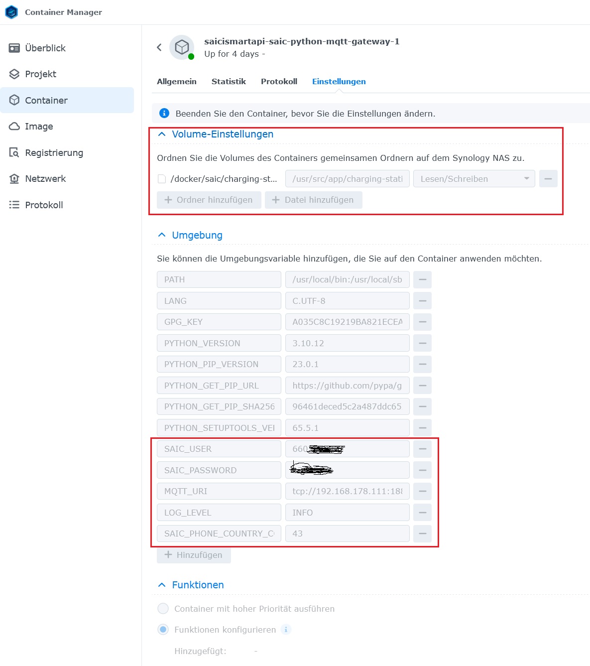

Wurde das .json File vorbereitet, wechselt man in den Container-Manager (bei mir Synology Container Manager -->
1. installiere "Container Manager" auf Synology Nas
2. Wechsle zu "Registrierung" und suche nach "saicismartapi"
3 image downloaden und anschließend auf "Container wechseln
4. "Erstellen" --> Saicismartapi auswählen, Containername vergeben und "weiter"
5. unter "Volume -Einstellungen --> Datei hinzufügen
"/docker/saic/charging-stations.json" --> "/usr/src/app/charging-stations.json"
--> Der linke Teil des Dateipfades entsprechend dem Speicherort am Nas anpassen
6. unter UMGEBUNG folgende Umgebungsvariablen hinzufügen -Case sensitive!!
SAIC_USER --> username asu Saic Ismart app (Mail oder telefonnummer)
SAIC_PHONE_COUNTRY_CODE --> 43 für 0043 sollte als USername eine Telefonnummer verwendet worden sein, ansonsten die ganze Variable weglassen
SAIC_PASSWORD --> Ismart-App Passwort eingeben
MQTT_URI --> tcp://IPderOpenWB:1883
LOG_LEVEL --> INFO
Container starten
--> nun sollte der Container starten und über den ISmart-Account das SOC des Autos abfragen und an den MQTT Server der Open WB weitergeben
--> bei Problemen prüfen, ob die charging-stations.json richtig befüllt und dem Container zugeordnet wurde! (das war mein hauptproblem ;-)
sollte es keine Fehlermeldungen geben, sollte der SOC binnen Sekunden aktualisiert werden...
Synology Docker Configuration.jpg (217.97 KiB) 1218 mal betrachtet

Seit einige Zeit ist das Saicismartapi-Projekt (ab version 0.9.3) in Kombination mit einem synology NAS nicht merh direkt lauffähig wenn man versucht, den Docker Container über die Standard-Module im Containermanager zu erstellen.
--> problem ist, dass synology hier unnötige falsche Variablen hinzufügt...
für die neueste Version 0.10.0-rc8 (und höher..) konnte ich es wieder zum laufen bringen:
"NEU"
Man muss beim Synology-Containermanager bei der Containererstellung nun den "Umweg" über Menüpunkt "Projekt" gehen.
Dort können dann nur die gewünschten Containervariablen verwendet werden und Synology hängt nicht eigenmächtig was dazu (Path,Lang, Var...)
