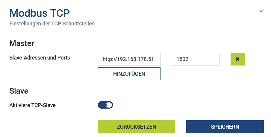

Wie ist openWB eingebunden?Tommi hat geschrieben: So Nov 21, 2021 10:29 am … nun hängen WR/KSEM und OWB direkt am Router (Lan1&2). Ist einzeln auch wieder alles „sichtbar“ und kann zugreifen aber Werte bleiben auf 0 - Wallbox kriegt die Werte nicht….
Edit: hier die KSEM-Einstellung (Deine KSEM- IP eintragen, damit sollte es rein als EVU laufen:

Hallo HSC und in die Runde,HSC hat geschrieben: So Nov 21, 2021 10:37 amWie ist openWB eingebunden?Tommi hat geschrieben: So Nov 21, 2021 10:29 am … nun hängen WR/KSEM und OWB direkt am Router (Lan1&2). Ist einzeln auch wieder alles „sichtbar“ und kann zugreifen aber Werte bleiben auf 0 - Wallbox kriegt die Werte nicht….
ich bin neu hier im Forum und habe auch Probleme mit der Verbindung zw. OpenWB und Plenti 8.5/BYD. Eigentlich hatte alles wunderbar funktioniert, aber seit einem Update des Wechselrichters habe ich ständig Verbindungsprobleme in der OpenWB und der Hausstrom wird nicht richtig gelesen (wenn die Verbindung dann mal funktioniert).
Meine Frage, bevor ich, wenn ich zuhause bin, die Tipps von Seite 5 durcharbeite: Wie komme ich auf diese KSEM Einstellungsoberfläche, als den Webserver?? Muss hierzu ein LAN Kabel am KSEM angeschlossen sein oder sollte er auch ohne im LAN sichtbar sein? Falls letzteres sehe ich ihn nämlich nicht in meiner FritzBox.
(Erklärung zur Frage: meine OpenWB schreibt immer im Debug-Log, dass sie nicht auf den WR zugreifen könnte und gibt dabei die korrekte IP des WR an, ergänzt aber um den Port 502, also xxx.xxx.xxx.xxx:502. Eingestellt im WR ist aber 1502 als Port. Und dieser Port ist auch in der Oberfläche der OpenWB zu lesen (siehe Bild auf Seite 5 hier im Thread). Deshalb macht es mich stutzig, warum die OpenWB auf 502 versuchen sollte den Plenti anzusprechen. Daher war meine Idee, mal den ModBus auf Port 502 umzustellen und dazu müsste ich halt auf die Oberfläche des KSEM.)

[Das KSEM müsste per LAN eingebunden werden, um Zugriff auf die Oberfläche zu erhalten. Ich empfehle es grundsätzlich so zu installieren (unabhängig vom Modbus). Dadurch kann das KSEM auch direkt von openWB ohne Umwege über den WR gelesen werden (Auswahl EVU: KSEM oder TQ...).
Und auch die Updates auf Stand halten (1.4.1) und im WR (Edit: 1.20.05838).
Port 1502 ist soweit korrekt....
Ist Dein WR über irgendwelche Switche eingebunden?? Wenn ja, vorsichtshalber erstmal raus damit...
Welche SW ist auf openWB?
Edit: das Passwort für das KSEM findest Du auf der rechten Seite des KSEM...
