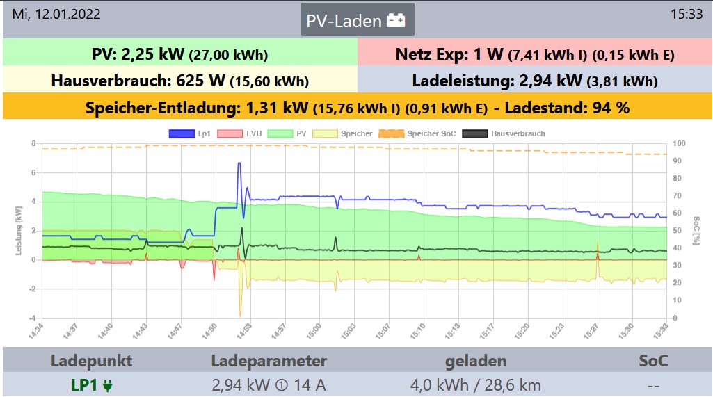

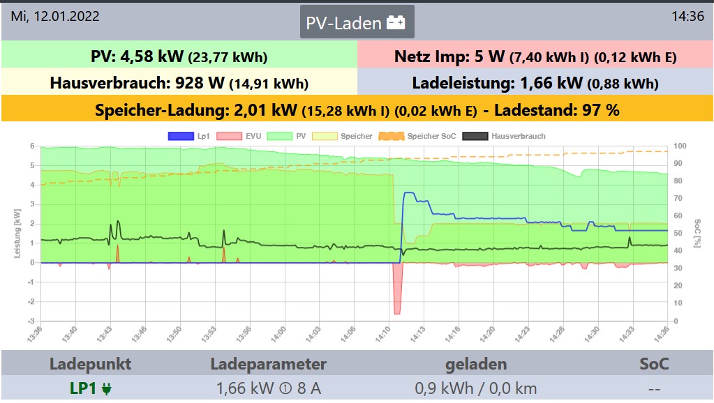

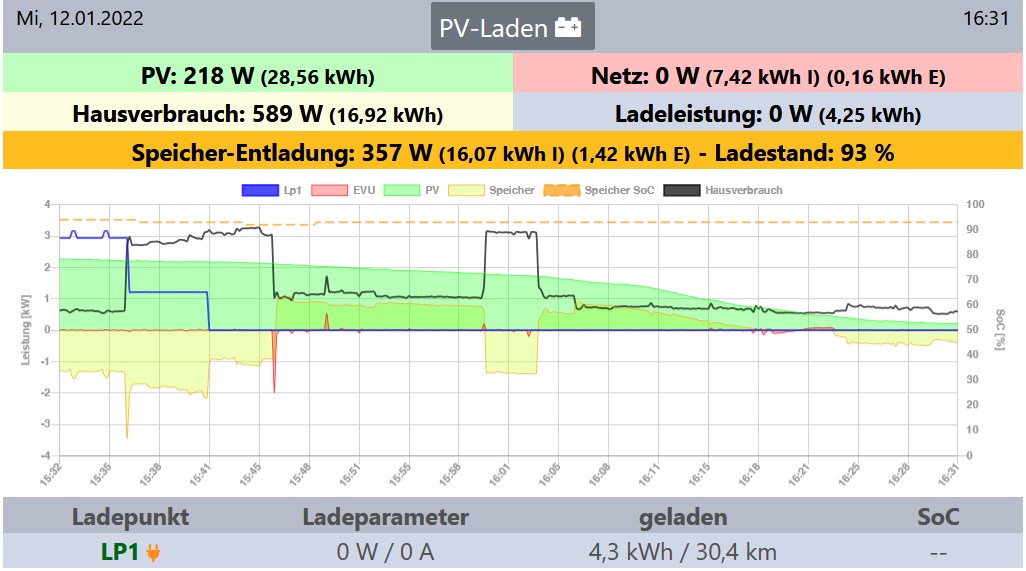

Änderungen: nur RFID deaktiviert, sonst erst mal alles beim Alten.
Im großen und Ganzen war das PV-Laden erfolgreich.
Ausnahmen:
1.
Das Ladestatus-Logging scheint etwas buggy zu sein.
Um 13:46:02 Start der Ladung aber vorher wird behauptet die Box sei im "Lademodus Sofort", was aber 100% falsch ist. Das PV-Laden war noch vom Vortag voreingestellt.

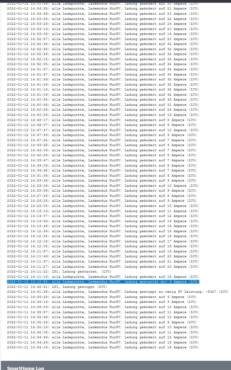

Ladestatus Änderungen
2022-01-12 15:42:52: LP1, Ladung gestoppt (LV0)  <<<<<<<<<<<<<<<<<<<<<<<<<<<<<<<<<<<<<<<<<<<<<<<<<<<<<<<<
2022-01-12 15:41:45: alle Ladepunkte, Lademodus NurPV. Ladung gestoppt zu wenig PV Leistung: -662 (LV0)
2022-01-12 15:36:36: alle Ladepunkte, Lademodus NurPV. Ladung geändert auf 6 Ampere (LV0)
2022-01-12 15:35:16: alle Ladepunkte, Lademodus NurPV. Ladung geändert auf 14 Ampere (LV0)
2022-01-12 15:34:56: alle Ladepunkte, Lademodus NurPV. Ladung geändert auf 15 Ampere (LV0)
2022-01-12 15:33:06: alle Ladepunkte, Lademodus NurPV. Ladung geändert auf 14 Ampere (LV0)
2022-01-12 15:32:46: alle Ladepunkte, Lademodus NurPV. Ladung geändert auf 15 Ampere (LV0)
2022-01-12 15:31:36: alle Ladepunkte, Lademodus NurPV. Ladung geändert auf 14 Ampere (LV0)
2022-01-12 15:31:06: alle Ladepunkte, Lademodus NurPV. Ladung geändert auf 15 Ampere (LV0)
2022-01-12 15:30:46: alle Ladepunkte, Lademodus NurPV. Ladung geändert auf 14 Ampere (LV0)
2022-01-12 15:30:16: alle Ladepunkte, Lademodus NurPV. Ladung geändert auf 15 Ampere (LV0)
2022-01-12 15:28:36: alle Ladepunkte, Lademodus NurPV. Ladung geändert auf 14 Ampere (LV0)
2022-01-12 15:27:46: alle Ladepunkte, Lademodus NurPV. Ladung geändert auf 15 Ampere (LV0)
2022-01-12 15:27:16: alle Ladepunkte, Lademodus NurPV. Ladung geändert auf 14 Ampere (LV0)
2022-01-12 15:26:26: alle Ladepunkte, Lademodus NurPV. Ladung geändert auf 15 Ampere (LV0)
2022-01-12 15:25:06: alle Ladepunkte, Lademodus NurPV. Ladung geändert auf 16 Ampere (LV0)
2022-01-12 15:22:05: alle Ladepunkte, Lademodus NurPV. Ladung geändert auf 17 Ampere (LV0)
2022-01-12 15:20:46: alle Ladepunkte, Lademodus NurPV. Ladung geändert auf 18 Ampere (LV0)
2022-01-12 15:20:26: alle Ladepunkte, Lademodus NurPV. Ladung geändert auf 17 Ampere (LV0)
2022-01-12 15:15:46: alle Ladepunkte, Lademodus NurPV. Ladung geändert auf 18 Ampere (LV0)
2022-01-12 15:15:36: alle Ladepunkte, Lademodus NurPV. Ladung geändert auf 17 Ampere (LV0)
2022-01-12 15:14:37: alle Ladepunkte, Lademodus NurPV. Ladung geändert auf 18 Ampere (LV0)
2022-01-12 15:12:36: alle Ladepunkte, Lademodus NurPV. Ladung geändert auf 17 Ampere (LV0)
2022-01-12 15:10:16: alle Ladepunkte, Lademodus NurPV. Ladung geändert auf 18 Ampere (LV0)
2022-01-12 15:09:45: alle Ladepunkte, Lademodus NurPV. Ladung geändert auf 19 Ampere (LV0)
2022-01-12 15:05:17: alle Ladepunkte, Lademodus NurPV. Ladung geändert auf 20 Ampere (LV0)
2022-01-12 15:04:56: alle Ladepunkte, Lademodus NurPV. Ladung geändert auf 21 Ampere (LV0)
2022-01-12 15:02:36: alle Ladepunkte, Lademodus NurPV. Ladung geändert auf 20 Ampere (LV0)
2022-01-12 15:02:26: alle Ladepunkte, Lademodus NurPV. Ladung geändert auf 21 Ampere (LV0)
2022-01-12 15:02:16: alle Ladepunkte, Lademodus NurPV. Ladung geändert auf 20 Ampere (LV0)
2022-01-12 15:02:07: alle Ladepunkte, Lademodus NurPV. Ladung geändert auf 17 Ampere (LV0)
2022-01-12 15:01:56: alle Ladepunkte, Lademodus NurPV. Ladung geändert auf 20 Ampere (LV0)
2022-01-12 14:56:35: alle Ladepunkte, Lademodus NurPV. Ladung geändert auf 21 Ampere (LV0)
2022-01-12 14:53:46: alle Ladepunkte, Lademodus NurPV. Ladung geändert auf 20 Ampere (LV0)
2022-01-12 14:53:36: alle Ladepunkte, Lademodus NurPV. Ladung geändert auf 22 Ampere (LV0)
2022-01-12 14:53:26: alle Ladepunkte, Lademodus NurPV. Ladung geändert auf 24 Ampere (LV0)
2022-01-12 14:53:16: alle Ladepunkte, Lademodus NurPV. Ladung geändert auf 20 Ampere (LV0)
2022-01-12 14:53:06: alle Ladepunkte, Lademodus NurPV. Ladung geändert auf 14 Ampere (LV0)
2022-01-12 14:52:57: alle Ladepunkte, Lademodus NurPV. Ladung geändert auf 20 Ampere (LV0)
2022-01-12 14:52:46: alle Ladepunkte, Lademodus NurPV. Ladung geändert auf 32 Ampere (LV0)
2022-01-12 14:52:35: alle Ladepunkte, Lademodus NurPV. Ladung geändert auf 32 Ampere (LV0)
2022-01-12 14:52:26: alle Ladepunkte, Lademodus NurPV. Ladung geändert auf 32 Ampere (LV0)
2022-01-12 14:52:15: alle Ladepunkte, Lademodus NurPV. Ladung geändert auf 32 Ampere (LV0)
2022-01-12 14:52:05: alle Ladepunkte, Lademodus NurPV. Ladung geändert auf 32 Ampere (LV0)
2022-01-12 14:51:57: alle Ladepunkte, Lademodus NurPV. Ladung geändert auf 32 Ampere (LV0)
2022-01-12 14:51:47: alle Ladepunkte, Lademodus NurPV. Ladung geändert auf 32 Ampere (LV0)
2022-01-12 14:51:36: alle Ladepunkte, Lademodus NurPV. Ladung geändert auf 32 Ampere (LV0)
2022-01-12 14:51:26: alle Ladepunkte, Lademodus NurPV. Ladung geändert auf 32 Ampere (LV0)
2022-01-12 14:51:16: alle Ladepunkte, Lademodus NurPV. Ladung geändert auf 32 Ampere (LV0)
2022-01-12 14:51:06: alle Ladepunkte, Lademodus NurPV. Ladung geändert auf 32 Ampere (LV0)
2022-01-12 14:50:55: alle Ladepunkte, Lademodus NurPV. Ladung geändert auf 32 Ampere (LV0)
2022-01-12 14:50:46: alle Ladepunkte, Lademodus NurPV. Ladung geändert auf 31 Ampere (LV0)
2022-01-12 14:50:36: alle Ladepunkte, Lademodus NurPV. Ladung geändert auf 24 Ampere (LV0)
2022-01-12 14:50:26: alle Ladepunkte, Lademodus NurPV. Ladung geändert auf 16 Ampere (LV0)
2022-01-12 14:48:17: alle Ladepunkte, Lademodus NurPV. Ladung geändert auf 8 Ampere (LV0)
2022-01-12 14:48:07: alle Ladepunkte, Lademodus NurPV. Ladung geändert auf 9 Ampere (LV0)
2022-01-12 14:47:47: alle Ladepunkte, Lademodus NurPV. Ladung geändert auf 10 Ampere (LV0)
2022-01-12 14:47:36: alle Ladepunkte, Lademodus NurPV. Ladung geändert auf 9 Ampere (LV0)
2022-01-12 14:47:25: alle Ladepunkte, Lademodus NurPV. Ladung geändert auf 7 Ampere (LV0)
2022-01-12 14:43:56: alle Ladepunkte, Lademodus NurPV. Ladung geändert auf 6 Ampere (LV0)
2022-01-12 14:43:06: alle Ladepunkte, Lademodus NurPV. Ladung geändert auf 7 Ampere (LV0)
2022-01-12 14:42:26: alle Ladepunkte, Lademodus NurPV. Ladung geändert auf 8 Ampere (LV0)
2022-01-12 14:39:47: alle Ladepunkte, Lademodus NurPV. Ladung geändert auf 7 Ampere (LV0)
2022-01-12 14:39:06: alle Ladepunkte, Lademodus NurPV. Ladung geändert auf 8 Ampere (LV0)
2022-01-12 14:36:45: alle Ladepunkte, Lademodus NurPV. Ladung geändert auf 7 Ampere (LV0)
2022-01-12 14:31:36: alle Ladepunkte, Lademodus NurPV. Ladung geändert auf 8 Ampere (LV0)
2022-01-12 14:29:36: alle Ladepunkte, Lademodus NurPV. Ladung geändert auf 9 Ampere (LV0)
2022-01-12 14:29:06: alle Ladepunkte, Lademodus NurPV. Ladung geändert auf 10 Ampere (LV0)
2022-01-12 14:28:56: alle Ladepunkte, Lademodus NurPV. Ladung geändert auf 9 Ampere (LV0)
2022-01-12 14:27:26: alle Ladepunkte, Lademodus NurPV. Ladung geändert auf 8 Ampere (LV0)
2022-01-12 14:26:25: alle Ladepunkte, Lademodus NurPV. Ladung geändert auf 9 Ampere (LV0)
2022-01-12 14:23:05: alle Ladepunkte, Lademodus NurPV. Ladung geändert auf 10 Ampere (LV0)
2022-01-12 14:16:16: alle Ladepunkte, Lademodus NurPV. Ladung geändert auf 11 Ampere (LV0)
2022-01-12 14:14:07: alle Ladepunkte, Lademodus NurPV. Ladung geändert auf 12 Ampere (LV0)
2022-01-12 14:13:56: alle Ladepunkte, Lademodus NurPV. Ladung geändert auf 13 Ampere (LV0)

2.
Auch ist das Logging teilweise nicht chronologisch oder die Zeitstempel sind falsch, s. Markierung aufwärts.
Und ich verstehe dort auch nicht die Einträge
  • 14:11:22: LP1, Ladung gestartet. (LV0)
    14:42:41: LP1, Ladung gestoppt (LV0)
Da sieht man auch in den Graphen (s.u.) nichts.
3.
Das Ende der Ladung erfolgte, bevor der Hausspeicher wieder auf 70% entladen war.
laut
openWB hat geschrieben: Di Jan 11, 2022 5:28 pm Die Grenze von 70% wurde erreicht. Da diese erreicht wurde wird der Speicher wie konfiguriert mitgenutzt. Daher geht die Ladeleistung hoch.
Werden die 70% gerissen wird er nicht mehr mitbenutzt.
erwartete ich Entladung des Hausspeichers durch EV-Laden runter auf 70% und dann erst die Abschaltung.
Re: Überschussladen nur zufällig (E3DC)
Zu1:
sehe ich für den 12.01.22 nur PV im Log, am 11.01. wurde von Sofort auf PV umgestellt.
Zu 2:
14:42 ist 11.01.22, also auch am Vortag.
Zu3:
Wenn das hier noch passt: download/file.php?id=9777&mode=view wurde richtig abgeschaltet, unabhängig vom Speicher-SoC
Als der Hausverbrauch zunahm (durch WP) wurde fein runtergeregelt bis auf die zugelassene Entnahmeleistung aus Speicher und nach 300 s = 5 Min. abgeschaltet, da die SpeicherEntnahme zu groß geworden wäre (unabhängig des Speicher- SoC).
Letzte Frage zuerst beantwortet: Ja, wenn Du nicht 15:41 abgeschaltet hättest, wäre ab 15:46 genügend über gewesen.
Nein, ich bin nicht verrutscht.
Bis 15:36 wurde mit max. geladen: 1,5 kW Sp. + 2,1kW PV - 0,7 kW Hausverbrauch = ca. 3 KW für EV- Ladung.
Dann ging die WP mit ca. 3 kW los -> EV wurde minimale Ladung = 6A heruntergeregelt, die Speicherentladung steigt über die eingestellten 1,5 kW Entladeleistung aus Speicher. Zu diesem Zeitpunkt gilt dann (noch) nicht die SoC- Beachtung, da der SoC > 70% war. Dafür setzt aber die Abschaltzeit aus meinem Link ein, da die erhöhte Speicherentladung wie "Bezug aus dem Netz" beurteilt wird.
Also ist mit Entladeleistung die Gesamt-Entladeleistung, also Haus+EV, gemeint?
Ja, natürlich.
Der Speicher ist dumm und kennt nur den Hausverbrauch. Dass da auch ein EV geladen wird und eine WP arbeitet, weiss er ja nicht.
Er sieht nur die EVU- Messung und regelt auf 0W Bezug/ Einspeisung aus.
