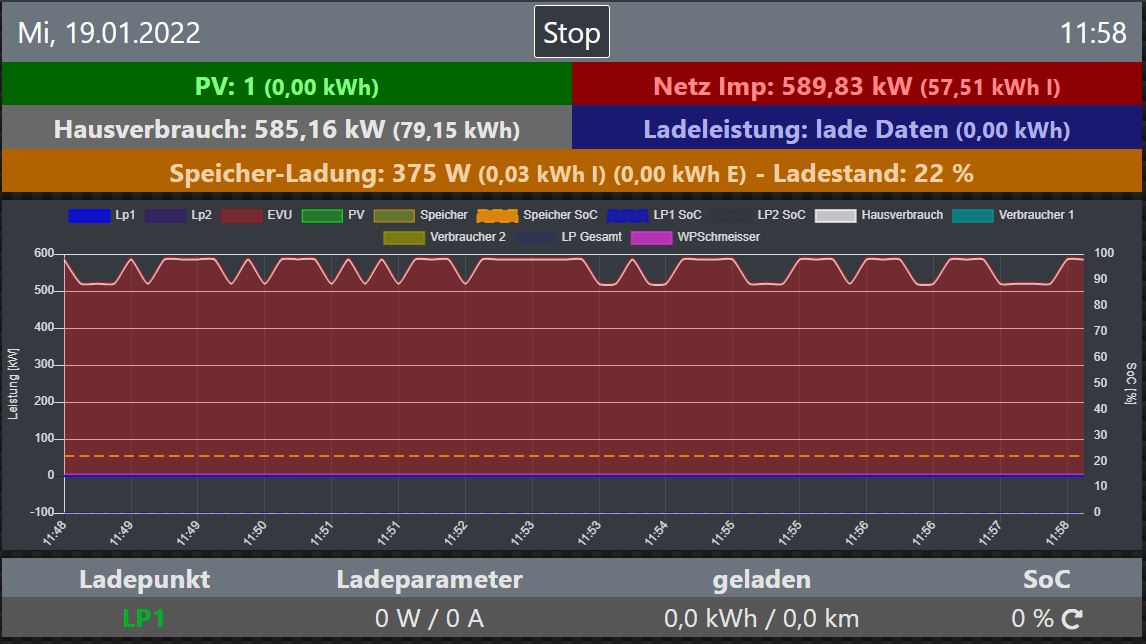

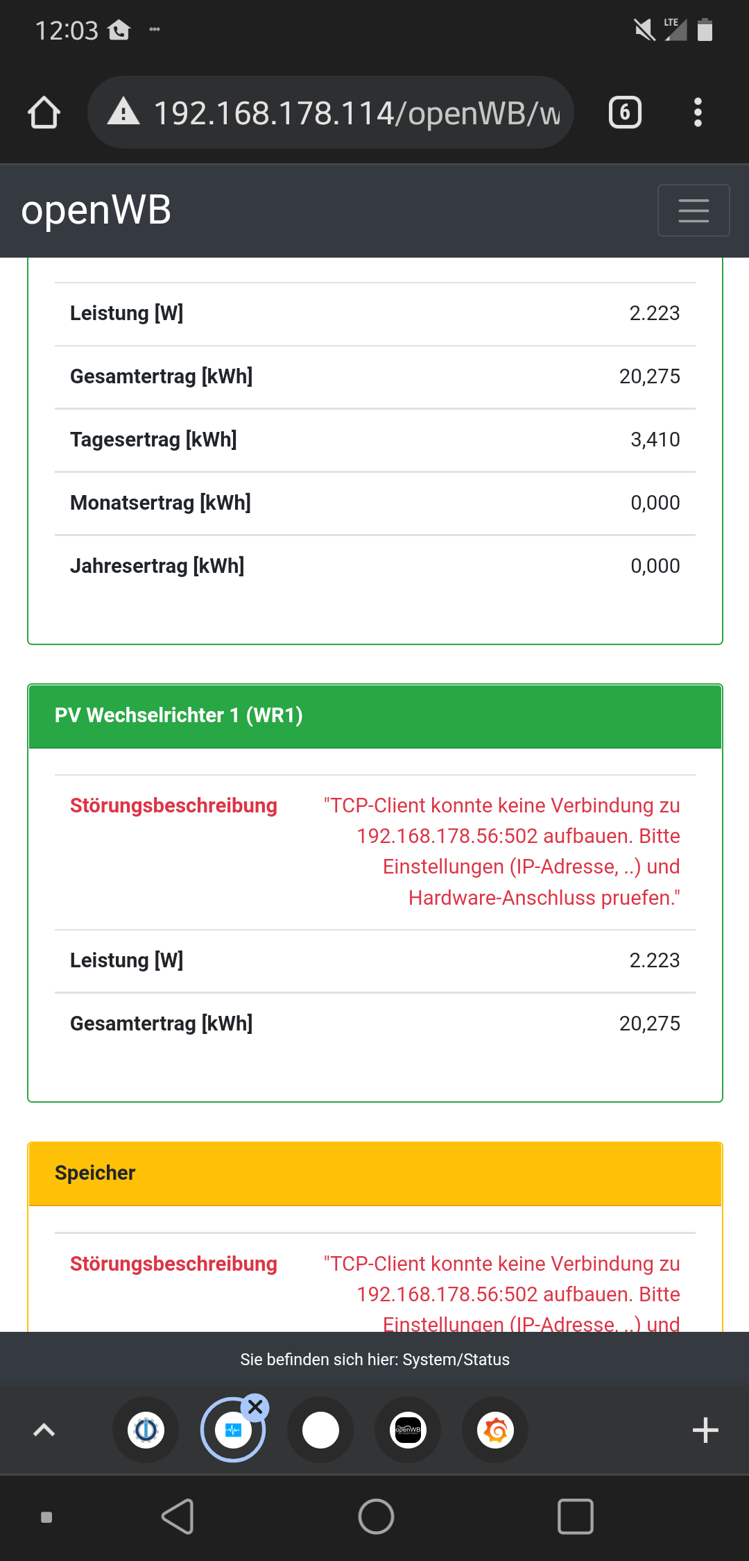

ich habe einen SG10HRT mit BYD-Speicher. Seit heute morgen mit Update auf die aktuelle Nightly klappt die Kommunikation nicht mehr.
Ladung und Zustand der Batterie wird richtig angezeigt, PV, Verbrauch und Netz sind falsch (Gott sei Dank, sonst wäre ich in 2 Std. pleite :-))

yankee hat geschrieben: Mi Jan 19, 2022 10:59 am Fehler zu ungenau. Konntest du keine IP eingeben? Wenn du auf "Speichern" klickst ist nichts passiert? Es ist was passiert, aber wenn du erneut auf die Konfig gingst war nichts geändert? Welches Modul genau? SMA Modbus?
Ich kann die Daten eingeben, aber bei Speicherung passiert nichts. Die Config schließt zwar und die Seite baut neu auf, aber die Änderung wird nicht übernommen. Egal ob ich testweise im Siemens PV Modul eine andere IP Adresse eingebe oder auf das SMA Modbus Modul umstelle und da die IP der WR angebe, es wird immer der gleiche Fehler angezeigt, den ich seit dem Update habe (weiter vorne im Thread gemeldet) :
Angezeigte IP beim Fehler ist die IP der Junelight, welche seit Beginn eingetragen war

thesorrow101 hat geschrieben: Mi Jan 19, 2022 11:08 am Screenshot_20220119-120315.png
ach sooooo.... Ja, das ist normal. Siehe auch viewtopic.php?p=52799#p52799 und viewtopic.php?p=52837#p52837
Kurzfassung: Manche Module haben das neue Statussystem implementiert, andere noch nicht. Die Module die das System haben setzen den Status im Fehlerfall und setzen den Status wieder zurück, wenn es wieder geht. Wenn aber ein Fehler im Status steht und du das Modul wechselt, dann bleibt der Status dort stehen. Du kannst das aber dann ignorieren, dass ist dann nur alt und hat nichts zu sagen.

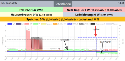

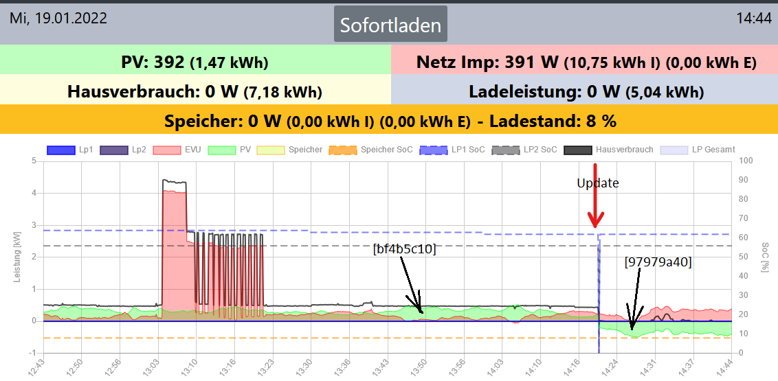

hab heute noch mal geupdatet, gibt ja jeden Tag über 10 Updates :o
jetzt ist die PV Leistung auf der negativen Seite der X-Achse - ist das so gewollt ?
Hausverbrauch bleibt bei 0W.

Becker hat geschrieben: Mi Jan 19, 2022 1:48 pm hab heute noch mal geupdatet, gibt ja jeden Tag über 10 Updates :o
Jo :-).
Becker hat geschrieben: Mi Jan 19, 2022 1:48 pmjetzt ist die PV Leistung auf der negativen Seite der X-Achse - ist das so gewollt ?
Nein, das ist ein Vorzeichenfehler. Welches Modul?
