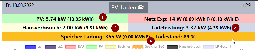

ich habe eine openwb Duo 1.9.257 beta.
Wir haben eine PV Anlage mit ca. 10 kW Peak (SofarSolar 8.8 ktl-x)
Dazu einen WR von Goodwe GW5048D-ES mit einem LG Resu 13 Akku.
Dazu habe ein ein Home Assistant im Netzwerk laufen, der die Akkuwerte per MQTT an die OpenWB schickt (funktioniert auch gut).
Leider wird aber der Speicher I und E Wert nicht berechnet / Angezeigt.
Stattdessen ist der Speicherverbraucht mit auf dem Hausverbrauch gerechnet, daher ist im Bild
PV Ertrag (1) = Hausverbrauch (2) + Ladeleistung (3)
Unter 4 wird nur der aktuelle SoC und Leistung angegeben, aber keine Summierung auf den Batterie-Import / Export.

Ist das ein bekannter Fehler, oder muss ich da noch was anpassen?

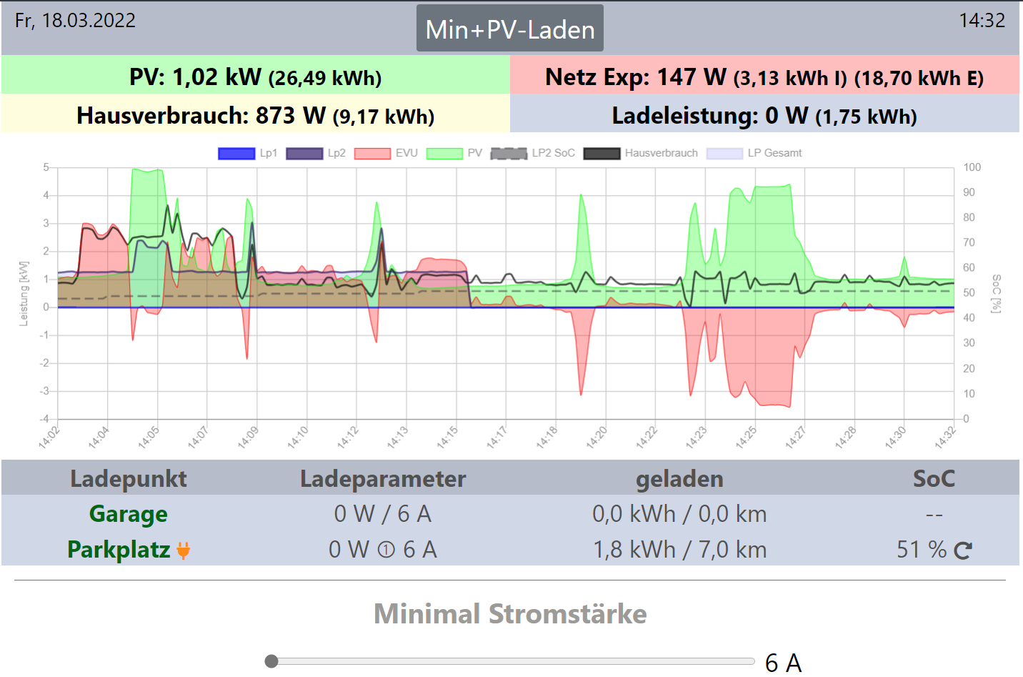

Meine Box hört leider mit der Ladung auf, wenn sie auf Min+PV steht, obwohl sie ja mit mind. 6A laden sollte:
[attachment=0]Screenshot 2022-03-18 143234.png[/attachment]
Hier das Log:
[quote]2022-03-18 14:42:27: PID: 20078: alle Ladepunkte, Lademodus Min und PV. Ändere Ladeleistung auf 14 Ampere (LV0)

Welches Auto?
Zoe & Co. mögen nur höhere Mindestladeströme.

Mercedes GLC 300e PHEV
Bisher hat das Auto ohne Probleme mit 6A geladen, das Verhalten ist mir vorher nie aufgefallen.

MB sollte mit 6A gehen.

Dann ist da irgendwo ein Bug drin. Bei "Min+PV" sollte die Ladung ja nicht stoppen, egal wie viel die PV liefert.

shesse hat geschrieben: Fr Mär 18, 2022 4:10 pm Dann ist da irgendwo ein Bug drin. Bei "Min+PV" sollte die Ladung ja nicht stoppen, egal wie viel die PV liefert.
Naja zumindest auf dem Screenshot sind ja nach wie vor 6A Ladestrom angeboten. Aber das Auto nimmt sich diesen nicht.

Mal ein anderes EV an der oWB getestet?
