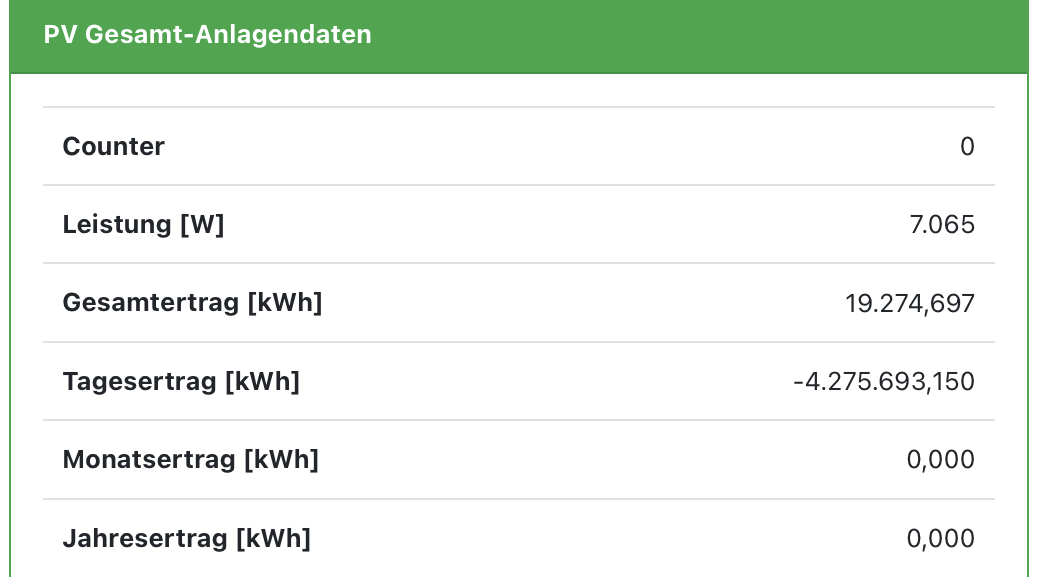

mcp hat geschrieben: Mo Okt 31, 2022 10:04 pm Heute musste ich meine Fritzbox neu starten bzw. stromlos machen und danach dann wieder sinnfreie Werte für PV und Hausverbrauch (siehe Screenshot)
Das reicht leider nicht um was zu finden. Hilfreich wäre der Debug-Log von einem Zyklus während du gerade das Problem hast. Außerdem... Was wird dir auf der Statussseite zu deinem Wechselrichter angezeigt?

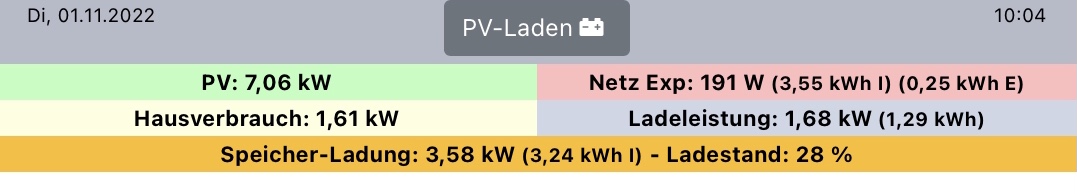

Heute Morgen war Stromausfall - nach dem alles wieder online war fehlen die Gesamt-Werte (siehe Screenshot)
Per MQTT sehe ich:
PV heute gesamt: -4.275.692,55 kWh
Verbrauch Haus heute gesamt: -4.275.872,76 kWh
Speicher Gesamt: 3,24 kWh Import / -177,91 kWh Export
Wieso Monats- und Jahresertrag immer leer sind - keine Ahnung. War bei mir schon immer so.
Wahrscheinlich, weil es eh keinen Sinn machen würde falsche Werte zu addieren *scnr* ;-)
Sämtliche Werte in den Geräten, welche die openWB abfragt (VARTA & SMA WR), sind korrekt - es muss also an der openWB Software liegen.
Eigentlich sind die Posts hier im falschen Kanal, ich hab die Final laufen und nicht die Nightly.
Zuletzt geändert von mcp am Di Nov 01, 2022 1:26 pm, insgesamt 4-mal geändert.
20,56 kWp via SMA Sunny Tripower X 20-50, VARTA element 12/S4, openWB series2 standard+ (v1.9.304)

Re: Rückmeldungen Nightly 1.9.282
warte einen Tag ab und prüfe dann nochmal

aiole hat geschrieben: Di Nov 01, 2022 9:53 am warte einen Tag ab und prüfe dann nochmal
ja, bekannt. Schon x-Fach gehabt.
Nur ich finde es äußerst unschön wenn nicht sogar ärgerlich, dass man in solchen Fällen immer den Tageswechsel abwarten muss, bis wieder korrekte Werte erscheinen. Das kann’s doch nicht sein - oder? :)
Da ist doch irgendwo der Wurm drin, bin damit laut Forum hier ja auch längst nicht alleine.
Beiträge: 8915
Has thanked: 223 times
Been thanked: 241 times
mcp hat geschrieben: Di Nov 01, 2022 12:33 pm
Du kannst gern passende PR erarbeiten - der code ist open source ;).

aiole hat geschrieben: Di Nov 01, 2022 1:10 pm Du kannst gern passende PR erarbeiten - der code ist open source ;).
Ja, in meinem nächsten Leben mit mehr Zeit kann ich auch da noch mitarbeiten :)
Beiträge: 8915
mcp hat geschrieben: Di Nov 01, 2022 1:23 pm
Gut - dann hat's also Zeit ;).
