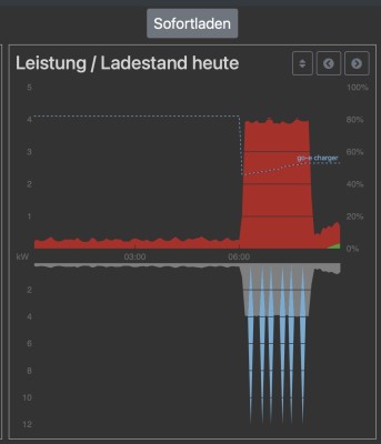

Lademodus steht wie gesagt immer auf PV-Laden. Zu unterschiedlichen Zeiten (gestern 2 Uhr, heute 6 Uhr) springt plötzlich der SOC um auf unter 50% und gleichzeitig ändert sich der Lademodus auf Sofortladen. Dann lädt es bis zu der im Auto eingestellten Ladegrenze. Da sind aktuell 90% eingestellt und so hat es heute Nacht einfach von 81% auf 90% geladen. In openWB wird aktuell SOC 53% angezeigt. Also muss er in der openWB gestern Nacht von SOC 81% auf ca. 44% gesprungen sein.
Ich kann mir beides (SOC und Lademodus) nicht erklären. Kam das schon bei jemandem vor? Ich dachte gestern noch, dass es eine Ausnahme war. Heute werde ich die openWB rebooten und dann schauen, ob es wieder passiert.

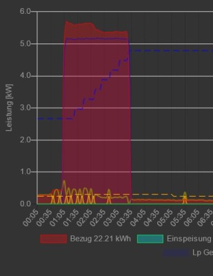

Sieh den Graph beim laden immer so aus?
Ich hätte unten einen blauen durchgehenden Balken erwartet.
gruss
Heinz
mit openWB_lite
gernot
Beiträge: 88
Registriert: Do Apr 29, 2021 7:03 am
Re: Rückmeldung Stable 1.9.288
Beitrag von gernot »
Cloud ist aktiv aber wird nicht aktiv genutzt. Kein Update, wie oben geschrieben überhaupt keine Änderungen an den Einstellungen in den letzten Wochen. Das einzige, was ich täglich mache ist den SOC manuell einzugeben, wenn das Auto abgestellt wurde. Nachtladen ist aktiv von 17:00 bis 04:00, aber nur auf SOC 65%. Morgenladen ist aus. Da der SOC in den letzten Nächten immer über 65% war gab es auch kein Nachtladen. Das komische ist eben das Umschalten auf Sofortladen und der plötzliche Sprung im SOC, der nicht von mir eingegeben wurde. Und um diese Zeit schlafen meine Frau und ich. Hab heute mal einen Reboot gemacht. Mal sehen, was heute Nacht passiert. Und der Graph sieht in dieser Ansicht (kompletter Tag) immer so aus. Wenn ich nur die letzten 30 Minuten anschaue ist es ein durchgehender blauer Graph.

gernot hat geschrieben: Fr Dez 30, 2022 1:30 pm Und der Graph sieht in dieser Ansicht (kompletter Tag) immer so aus. Wenn ich nur die letzten 30 Minuten anschaue ist es ein durchgehender blauer Graph.
Hm... ich habe immer einen druchgehenden Balken, egal ob x-Minuten oder ganzer Tag
Wie sieht den die Ladung im "Logging Tagesansicht" aus.
Ein Nachladen schaut bei mir dort auch so aus:
gruss
Heinz

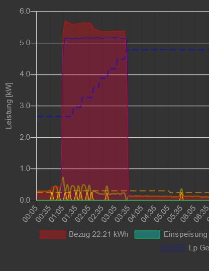

hhoefling hat geschrieben: Fr Dez 30, 2022 1:57 pm
Also im endeffekt ist beim Colors-Thema der Graph oberhalb und unterhalb der Nulllinie Flächengleich (mit wechselnden Farben)

Im Tageslog sieht es so aus. Diese Sprünge sind für mich auch kein Problem, das ist irgendein Bug. Entweder in der openWB oder dem go-e. Die Spitzen bis 12kW können nicht sein. Der Polestar ist nur 1-phasig am go-e angeschlossen. Als zieht er max. 3,6 kW. Und wir haben auch sonst nichts im Haus, was so viel ziehen könnte.
