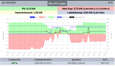

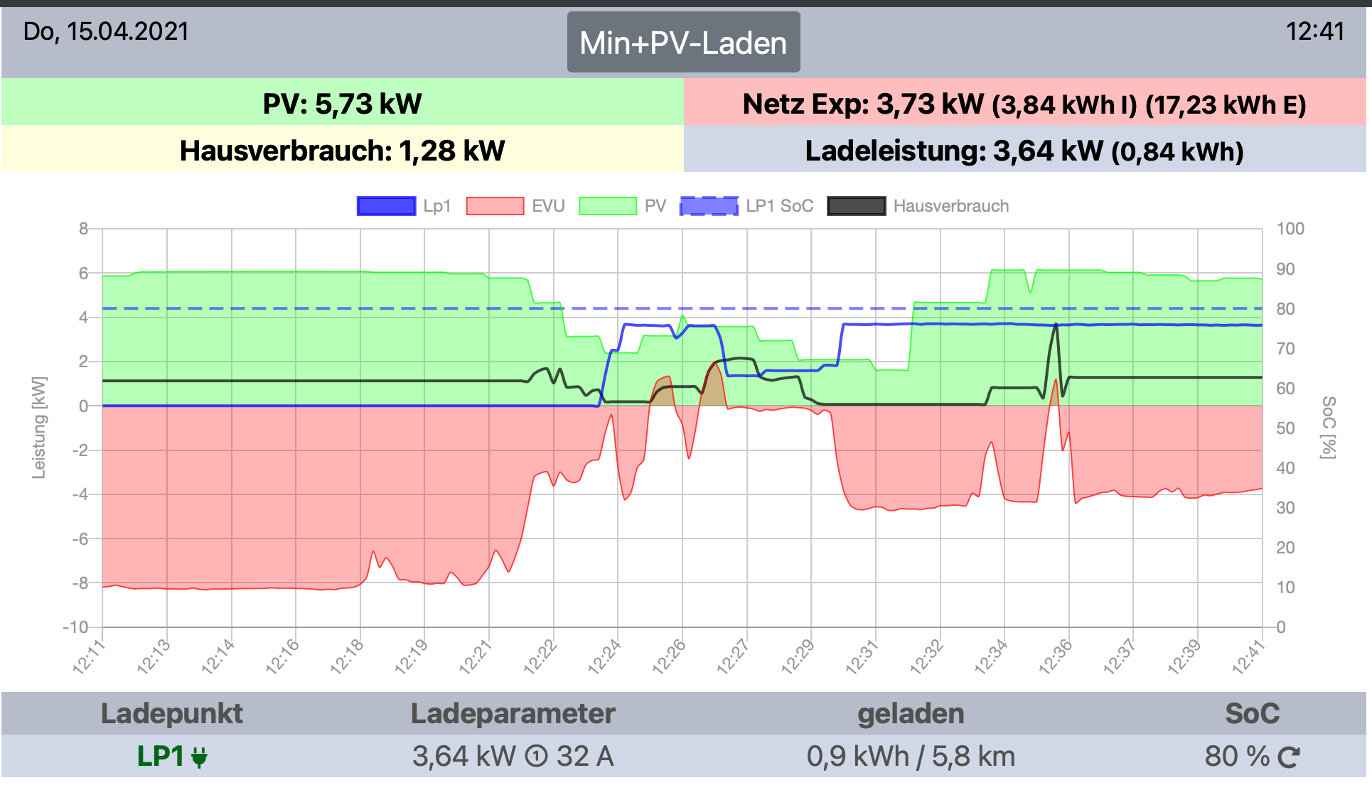

Heute wird unser neuer e-Up! erstmals geladen und die Sonne scheint auch passend. Leider lädt er aber nicht mit der maximal möglichen Solarleistung, sondern mit deutlich weniger.
Im Bild sieht man das am hohen Netz-Export sehr gut. Bitte nicht durch die PV-Leistung verwirren lassen hier fehlen 50%, da ein Wechselrichter noch nicht mit der openWB spricht. SoC stimmt auch nicht. Das ist der Wert des ID.3, der dort zumeist geladen wird.
Muss ich am e-Up! oder an der openWB noch etwas umstellen, damit er bei "Min+PV" mit voller Leistung lädt?

....mit mehr als 16A pro Phase kann der e- Up sowie auch der ID 3 nicht laden! Also auf 32 A brauchst Du nicht stellen.
Re: open WB mit neuem E-UP
Lädst Du 1p oder 3p? Im Graph sind es 1p mit 16 A Maximum. Oder? Schau mal im Status des LP, welche Ströme auf den Phasen angezeigt werden....

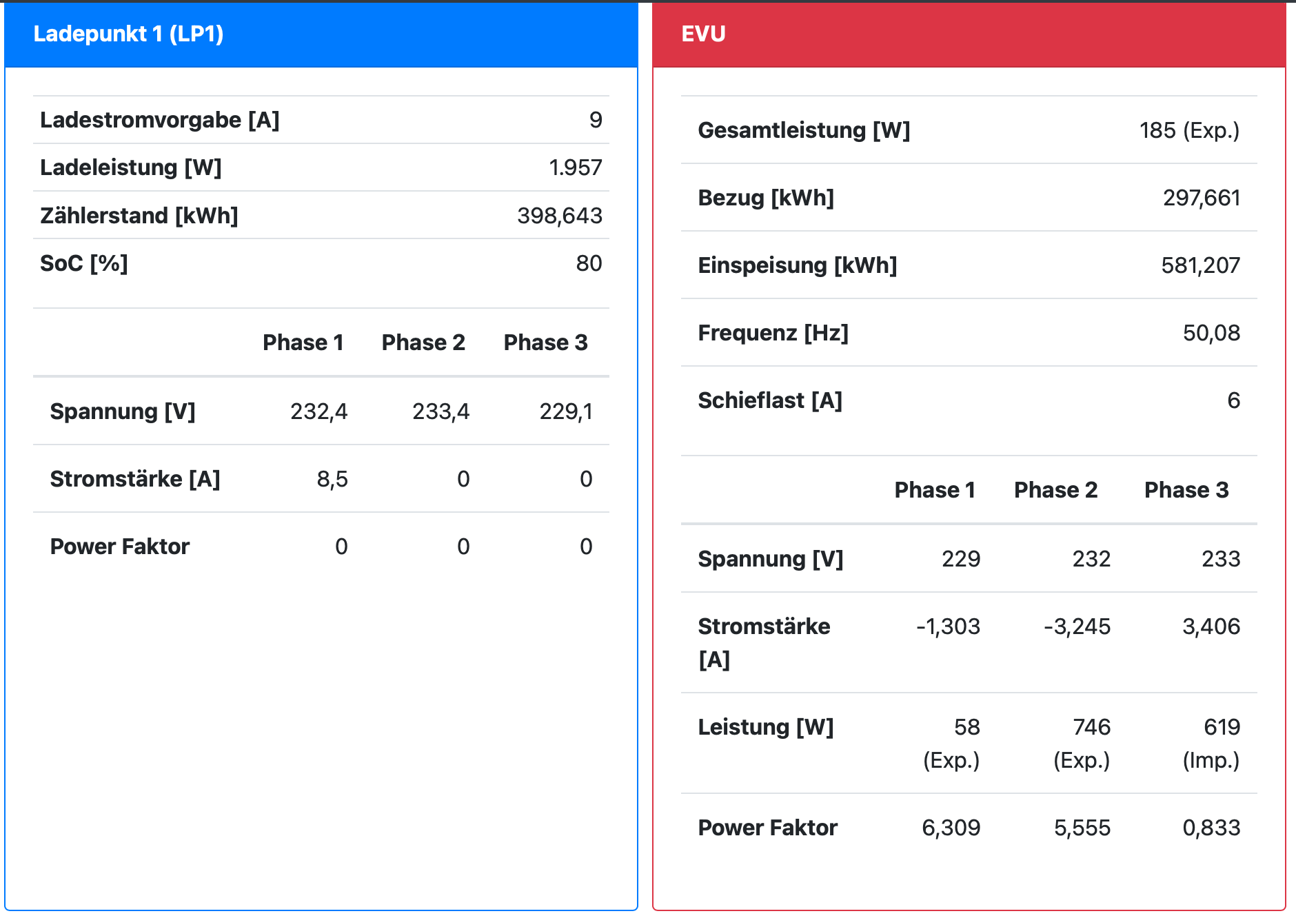

Der aktuelle Status sieht so aus (leider ist nicht mehr genug Sonne da, um wie vorher den großen ungenutzten Überschuss zu sehen): In der Webansicht der openWB stand immer, dass mit einer Phase geladen wird. Das ist bei meinem ID.3 übrigens genauso. Er lädt aber bei maximaler PV-Leistung auch mit ca. 8 kW, was zu unserer "freien" PV-Leistung passt.
Wo kann ich denn die maximale Stromstärke einstellen? Bei den Einstellungen zum "Min+PV"-Modus sehe ich nur eine Mindeststromstärke.

download/file.php?id=5257&mode=view
....dort sieht man, das nur L1 mit 8,5 A genutzt wird.
Ist die Automatik für 1p3p aktiv? Ist 1p3p überhaupt vorhanden?
...unter Einstellungen/ allgemein bzw. / verschiedenes
