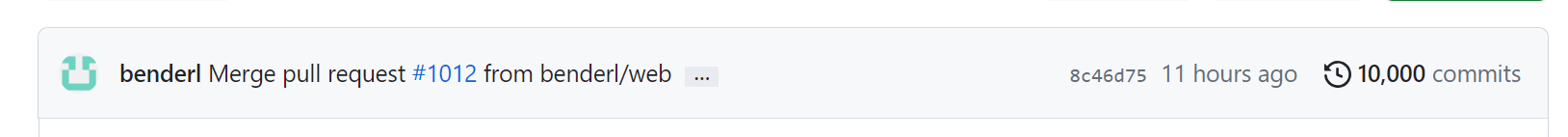

10000 commits! Gratulation ans Team!

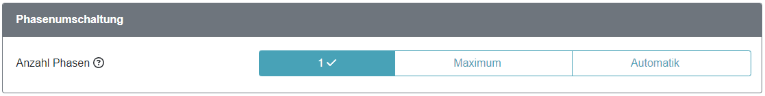

Hab vorhin noch ein seltsames Verhalten beobachtet:
Obwohl in der Einstellung zum PV-Laden explizit nur 1p eingestellt ist, wurde die Ladung nach dem Anstecken des Fahrzeugs mit 3p gestartet und auch durchgezogen.
Einstellung:
Screenshot 2023-07-05 162246.png (6.38 KiB) 843 mal betrachtet
Hab dann kurz auf "Stop" gestellt und anschließend erneut den Modus auf PV-Laden gestellt und dann wurde auf einmal die Ladung normal mit 1p gestartet.
Hardware: openWB Pro und Standalone mit Stand Master 2023-07-05 09:19:58 +0200 [39e119495]
Hier der Auszug vom Mainlog, als mit 3p die Ladung begonnen wurde.
