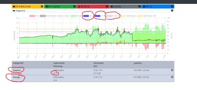

Hallo ,
mal eine dumme frage und wahrscheinlich schon beantwortet .
Wird es irgendwann möglich sein das bei den Ladepunkten und SOC auch die angegeben Bezeichnungen stehen .
Siehe Anlage .
2 x 15 kWh BMZ Hyperion
1 oWb 2.0 im Hauptverteiler
