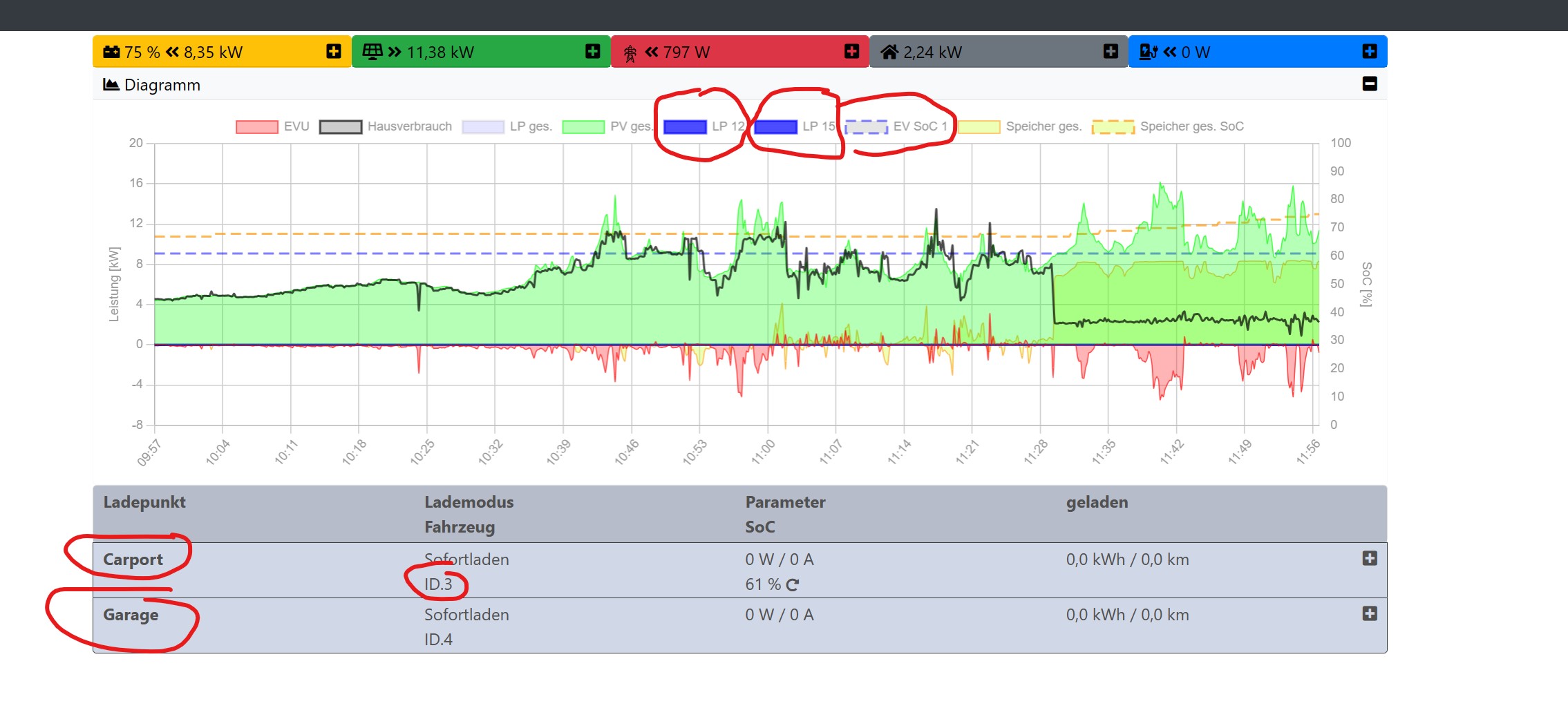

Hallo ,
mal eine dumme frage und wahrscheinlich schon beantwortet .
Wird es irgendwann möglich sein das bei den Ladepunkten und SOC auch die angegeben Bezeichnungen stehen .
Siehe Anlage .
Siehe Anlage .
