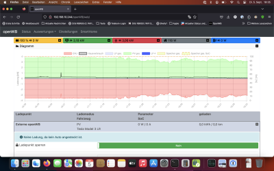

bei mir wird ab und zu die Verbindung zum Auto nicht erkannt, obwohl das Ladekabel eingesteckt ist.
Ich habe auch schon den mqtt Service restartet, aber ohne Erfolg. Nur das booten der Ladestation bringt Erfolg.
Konfiguration:
openWB Bausatz, ein Ladepunkt, konfiguriert als secondary.
Raspberry Pi 4 als Primary.
Softwarestand auf beiden Systemen: 2023-09-05 11:35:54 +0200 [e6fca171b]
Anzeige User Interface:

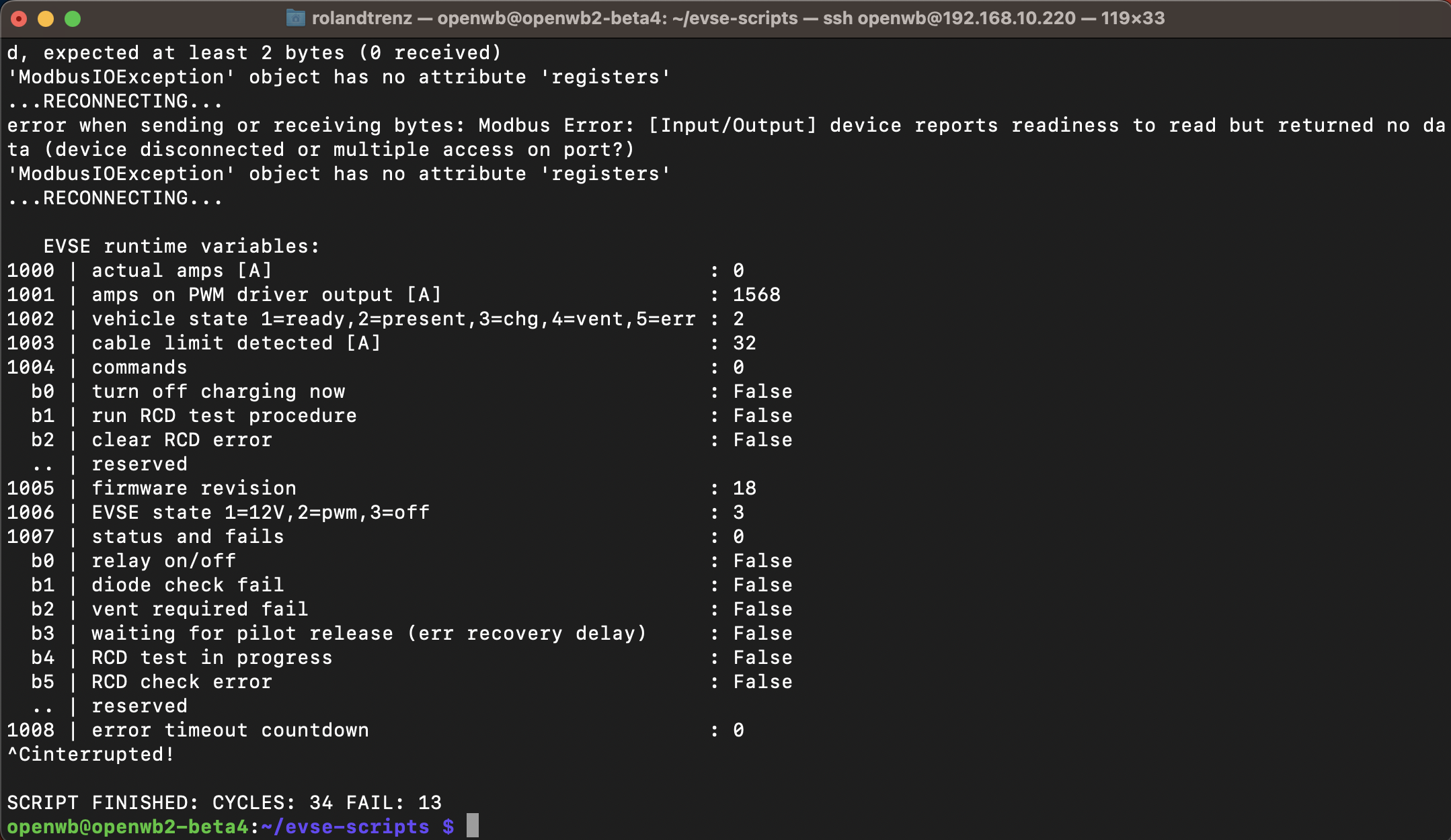

Das Auslesen EVSE zeigt folgende Infos:
