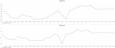

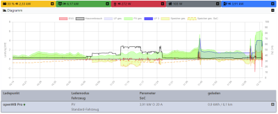

Elchkopp hat geschrieben: Do Aug 24, 2023 10:57 am Könnt ihr Euch bitte noch einmal dem Thema Umschaltung 1p/3p bei gleichzeitiger Schieflastbegrenzung annehmen?
Ich habe wieder die Situation, dass genügend PV-Überschuss für 3p da wäre, er aber aufgrund der Schieflastbegrenzung und dem damit verbundenen nicht erreichen des maximalen Ladestroms nicht den Timer zum Umschalten startet/nicht umschaltet…
Dabei würde er mit einer Umschaltung ja auch die Schieflast verringern.
Bin auf der Beta 1 mit der openWb Pro.

War gerade Zeuge eines seltsamen Verhaltens: oWB hat - obwohl die Box am unteren PV-Überschuss und Ladelimit von 6A hing - eine Umschaltung auf 3p begonnen, als es einen kurzen PV-Peak (Wolke weg) gab. Angeschlossen war der Cupra Born an der Pro. Und eigentlich sollte eine Umschaltung von 1p zu 3p erst nach 7 Minuten geben...
Bin noch auf der 2.1.1 Beta. Die einzige Veränderung ist die verlängerte Mindestzeit zwischen Umschaltungen im Fahrzeug-Profil. Sowohl Fahrzeug- als auch Ladeprofil sind Standardprofile.
Hier im Log schön zu sehen (Auszug aus einem Durchlauf):

Und so sieht es im Diagramm (nach 12:06 Uhr) aus:
Falls es hilft, der die ganze Log-Datei:
main.log
(2.98 MiB) 103-mal heruntergeladen

Laut dem Log und auch dem Screenshot wurde nicht auf 3 Phasen umgeschaltet. Es wurde fälschlicherweise erneut von 3 auf eine Phase umgeschaltet, daher die kurze Pause. Eventuell war das noch ein Effekt von einer früheren Umschaltung. Bitte mal beobachten, ob das regelmäßig auftaucht.
Elchkopp
Beiträge: 903
Has thanked: 21 times
Been thanked: 70 times
Re: Feedback openWB software2 2.1.1 Beta 1
Beitrag von Elchkopp »
Merkwürdig, denn zum Einen hätte er überhaupt nicht auf 3 Phasen umschalten dürfen/sollen/müssen, da die Wallbox/PV-Anlage ja seit Anschluss des Autos eher so bei 6A rumdümpelte, zum anderen gab es zumindest heute keine andere, vorangegangene Umschaltung.
Ich werde das beobachten.

LenaK hat geschrieben: Di Aug 29, 2023 10:48 am Die Schankungen entsprechen ca 600W, was bei 3phasigem Laden einer Änderung des Sollstroms um 1A entspricht. Der Sollstrom wird nur in ganzen A-Schritten umgesetzt. Genauer kann die openWB nicht regeln.
Ich habe mal kurz die Regelung über MQQT mitgelogt. Die Regelung erfolgt sehr wohl feiner und wird von meinem Auto auch korrekt umgesetzt!
Oben die Ladeleistung, unten die von openWB freigegebene Stromstärke:
Zuletzt geändert von weichi am Sa Sep 02, 2023 11:31 am, insgesamt 2-mal geändert.
