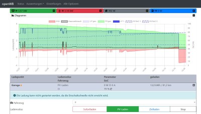

aiole hat geschrieben: Mo Jan 22, 2024 2:36 pm Zunächst - die Einschaltschwelle ist pro Phase anzugeben (wie in sw1.9). Der Hilfstext wird sicher noch angepasst, um es eindeutiger zu gestalten.
Merci! Demnach ist zumindest das Verhalten zum Start des Ladevorgangs richtig. Ja, wäre sinnvoll den Hilfetext diesbezüglich zu erweitern (wie er bei 1.9 war.) Würde das ja selber machen, aber hab keine Ahnung wie das mit Github funktioniert...
Bei mir lädt ein 1p-OBC mit 6...20 bzw. 32a. Dahingehend kann ich leider nicht mit 3p-Infos dienen.
Kann es etwas mit der feingranularen Auflösung (10mA) und ggf. EV, was nur 1A-steps kann, zusammenhängen?
Hmmm, also mein zweites BEV, der iX1, kann den Ladestrom feinerer Auflösung nachführen als der i3, aber auch bei dem tritt das Problem mit dem Aus- und EInschalten wenn der PV-Überschuss nicht mehr ausreicht, genauso auf.
Es scheint also wohl 3-phasigens Laden, keine Phasenumschaltung und (gem. vuffiara) kein Heimspeicher oder 100%SoC im Heimspeicher die Voraussetzung für das Problem zu sein. Jetzt wäre super wenn wenn sich jemand der sich mit dem Code der Regelung auskennt das mal anschauen könnte...

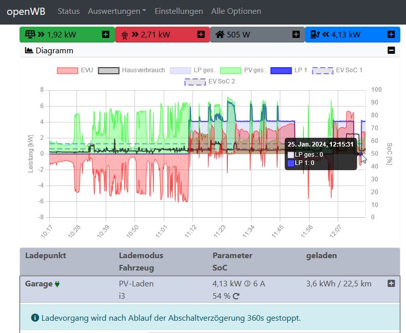

Da ich heute Homeoffice mache konnte ich wieder testen, wieder die letzte Master (2024-01-24 07:50:17 +0100 [63eb0c935]):
Das Fahrzeug wurde um 11:10 Uhr eingesteckt, hat bis ca. 11:50 durchgehend geladen (ich hab aktuell eine Ausschaltverzögerung von 360s eingestellt, um zu viele Ein-/Ausschaltvorgänge zu vermeiden). Um ca. 11:58 war für >30sek. (EInschaltverögerung) ausreichend PV-Leistung da, drum wurde - richtigerweise - für 360s wieder eingeschaltet, danach wieder ab - bis hierher ist alles wie es sein soll.
Aber um 12:15:31 wurde der Ladevorgang wieder gestartet, obwohl der PV-Überschuss viel zu klein war (~1,9kW).
Das Log hängt wieder dran:
log.txt
(973 KiB) 98-mal heruntergeladen
Wieder mal meine Bitte: Bitte jemand der sich auskennt anschauen...
Viele Grüße, heidanei

Da wo Dein Mauszeiger ist sieht man doch schön, dass ca. 1,7kW ins Netz gegangen sind. Also wurde der Ladevorgang begonnen.

LutzB hat geschrieben: Do Jan 25, 2024 12:02 pm Da wo Dein Mauszeiger ist sieht man doch schön, dass ca. 1,7kW ins Netz gegangen sind. Also wurde der Ladevorgang begonnen.
Ja, aber er hätte erst bei 4,2kW Einspeisung beginnen sollen! (siehe meine ganzen Postings zu dem Thema davor, bspw. hier)
Es handelt sich um eine auf drei Phasen angeschlossene SmartWB, die keine Phasenumschaltung beherrscht und ein auf 3 Phasen ladendes BEV.

Ist im Master behoben. Das Problem war, dass dein Auto einen dreiphasigen Lader und die Box keine Umschaltung hat. Das Auto hat zum Ladeende hin aber trotzdem einphasig geladen.
