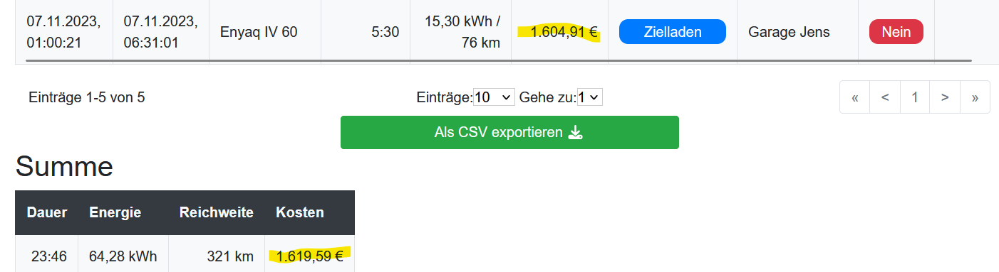

Jetzt nochmal ordentlich. (Heute morgen vom Handy)
Seit dem gestrigen Update erhöhte Ladekosten.
--> Gehe zurück

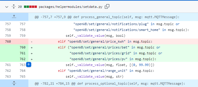

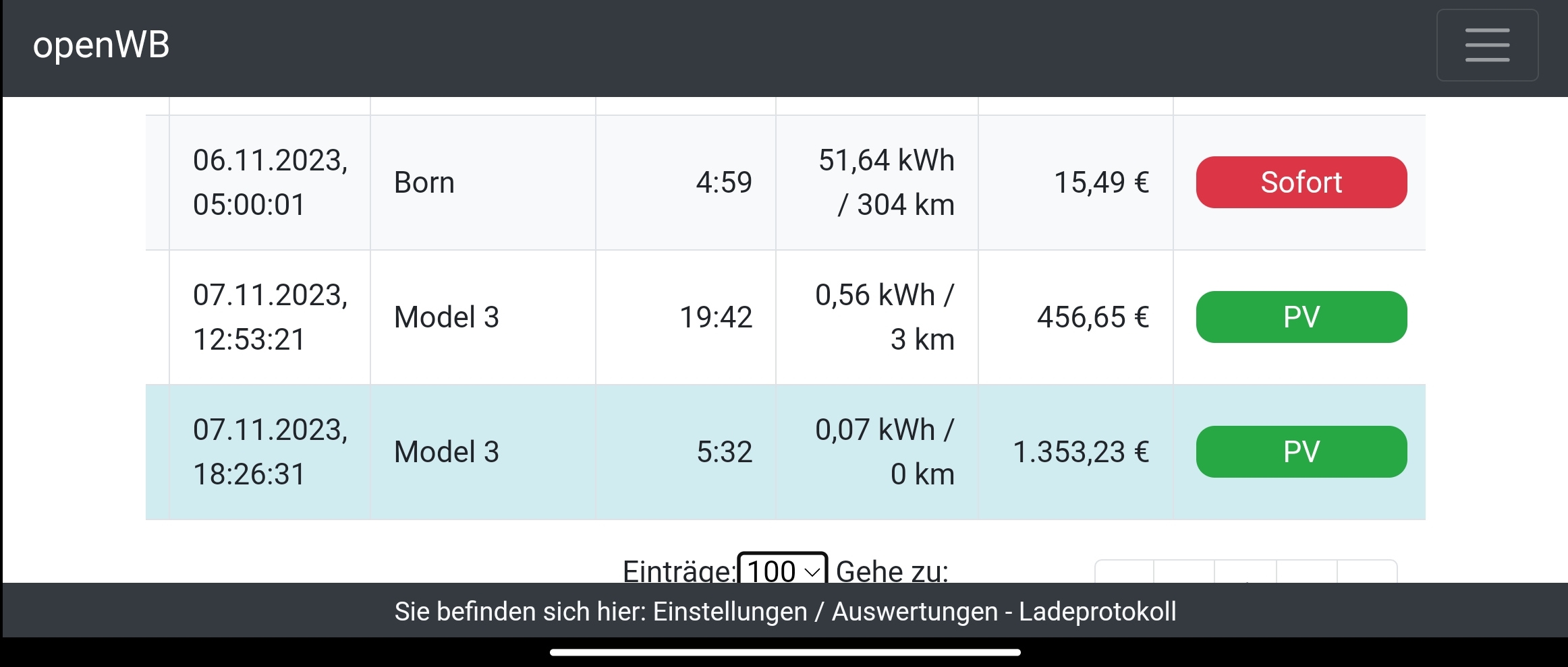

Jens hat geschrieben: Di Nov 07, 2023 5:14 pm Seit dem gestrigen Update erhöhte Ladekosten.
Ja, bei mir auch. Auch bei PV und minimalen kWh?!
Edit 08.11.: Die "Preis je kWh" in Einstellungen->Allgemein ist bei mir nicht mehr gefüllt. Selbst wenn ich neu z.B. 0.314€ dort eintrage und speichere, ist nach dem Refresh das Feld wieder leer.
--> Logauszug und Changes in Github:
2023-11-08 09:28:58,360 - {helpermodules.setdata:371} - {ERROR:Setdata} - Unbekanntes set-Topic: openWB/set/general/price_kwh, 0.314

flea hat geschrieben: Di Nov 07, 2023 6:11 pm
Mit dem letzten Update des Feature-Branches wurde umgesetzt, dass für Berechnung der Ladekosten im Ladelog der Strompreis-Anbieter und die Stromquellen berücksichtigt werden:
Zur Berechnung der Ladekosten im Lade-Log werden
stundenweise die Anteile der Stromquellen (Speicher,
Netz, PV) berechnet und mit den hier angegebenen
Preisen multipliziert.
Ist die Abrechnung über das Ladelog, z.B. mit dem
Arbeitgeber, vereinbart, ist bei allen drei Feldern
der vereinbarte Preis einzutragen.
Damit ist die Einstellung der Preise in die übergreifenden Ladeeinstellungen gewandert. die alte Einstellung hatte ich vergessen zu entfernen (gerade korrigiert) Bitte prüfen, ob in den übergreifenden Ladeeinstellungen sinnvolle Preise (ct/kWh) eingetragen sind.
