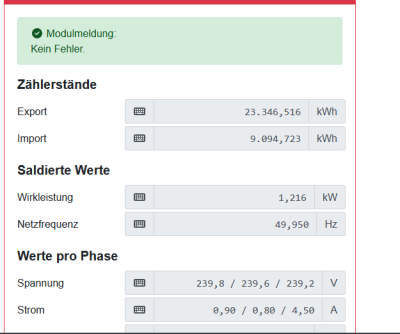

Das Ding mit den 3 LEDs in der PV-Zeile, von denen nur 2 leuchten ist der Zähler. Ich halte es für sehr wahrscheinlich, dass entweder alle drei oder keine LED Leuchten muss.
Kann man die einzelnen Werte des Zählers nicht im Wechselrichter ablesen?

Die Umformer sind Messzangen, die um die Hauptleitung geklipst werden und die haben ein 2-adriges Kabel, das am Solaredge-Zähler angeschlossen wird. Das ist alles hinter der Abdeckung.

zut hat geschrieben: Mo Okt 16, 2023 9:31 am Das Ding mit den 3 LEDs in der PV-Zeile, von denen nur 2 leuchten ist der Zähler. Ich halte es für sehr wahrscheinlich, dass entweder alle drei oder keine LED Leuchten muss.
Das nur 2 LED auf dem Bild leuchten, ist der Momentaufnahme geschuldet. es leuchten alle 3 in rot.

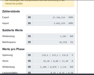

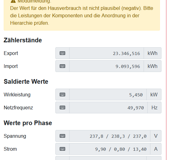

So, Sonne weg, Auto da und angeschlossen.
Hier die Werte von openWB( Bild 2) und Zähler (Bild 1) mit Fehlermeldung Hausverbrauch ist nicht plausibel.

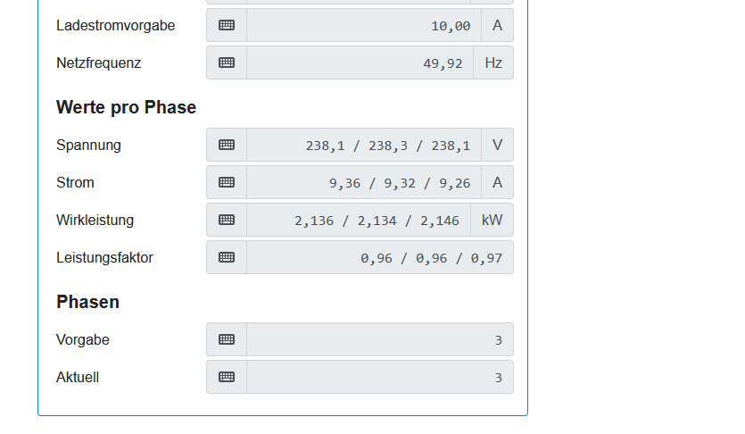

Homerunner hat geschrieben: Mo Okt 16, 2023 4:34 pm.
die 0,8A an L2 deuten auf einen Fehlerhaften/falsch herum eingebauten Wandler hin.
Haste nochmal ein Screen der selben Seite während NICHT geladen wird, aber ansonsten ähnliche Verbraucher an sind

Ich stelle immer wieder fest, wenn lt. Anzeige der Hausverbrauch auf Null geht, es bei der Ladeleistung mit aufaddiert ist.

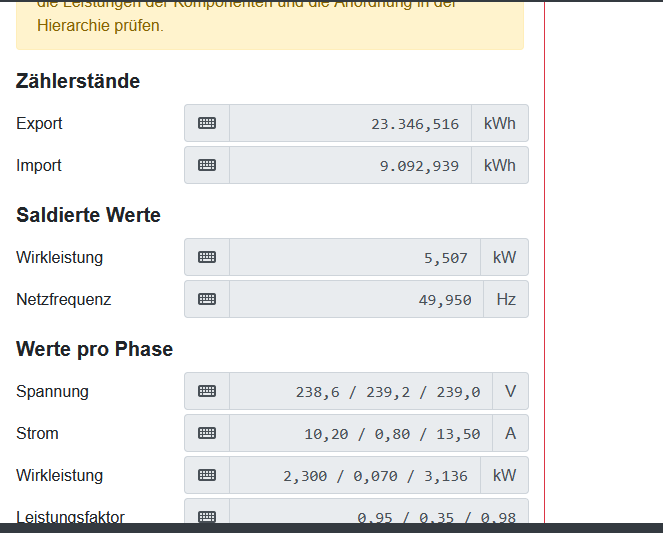

Bitte

Zur Info, die Fehlermeldung kommt nur, wenn das Auto geladen wird. Bis dahin sind die Anzeigewerte fast identisch mit der SolarEdge App.

Der Strom auf L2 ist die ganze Zeit festgetackert auf 0,8A, egal ab geladen wird oder nicht. Das kann nicht sein...
Solange der nicht den "echten" Strom anzeigt, brauchst Du die Werte nicht zu hinterfragen.
